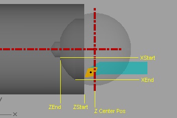

jak wytoczyc otwor o przekroju polowy kuli.

Zapewne chodzi koledze o otwór kulisty (wybranie kuliste) wykonany np na czole walka, można t zrobić na maszynie manualnej np taka przystawka odpowiednio ustawioną ...

Post napisał: tomcat65 » 08 mar 2014, 00:48
takie cuś ?
ID Arc Turning.jpg (13.26 KiB) Przejrzano 1640 razy

Post napisał: klocek6506 » 08 mar 2014, 17:22
Tomcat 65
Tak dokladnie to. Jak napisac to na cnc?

Post napisał: tomcat65 » 09 mar 2014, 01:12
Rysunek pochodzi z programu Mach3. Zassij program - demo, darmowe - ze strony ArtSoft'u i w kreatorach wygenerujesz sobie g-kod.

Post napisał: WZÓR » 09 mar 2014, 10:19
klocek6506 pisze:Tomcat 65
http://zapodaj.net/f3bf2e177367c.bmp.html
p.s.
W załączniku program.
W programie nie uwzględniłem przed roztaczaniem operacji wstępnego wiercenia ..... , a trzeba.
