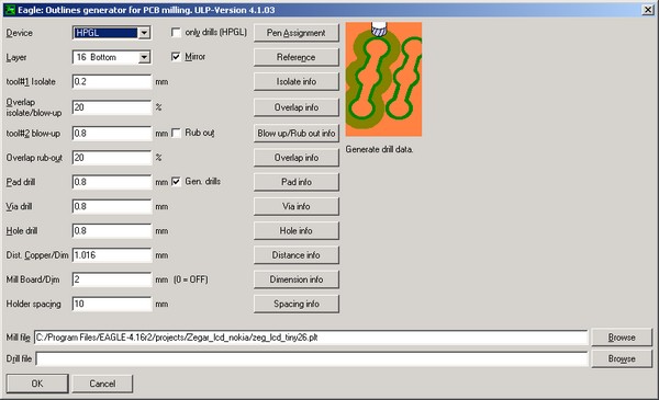

Jesteś w edytorze płytek:
-File / Run
-Wybierasz mill-outlines.ulp
-pokazuje się plansza (w załączniku) - może tutaj masz źle poustawiane.
-w tym samym katalogu tworzy się plik costam.plt
-programem np. plt2cnc zamieniasz na g-code i już.
Tylko chyba kody wierceń będą punktami a nie poleceniami wiercenia otworów.
Można je ręcznie wyedytować, zamieniając na G81.
Można kazać generować bez otworów lub tylko otwory z tego ulp.
Dość dużo ciekawych opcji w tym skrypcie.

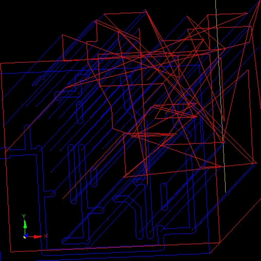

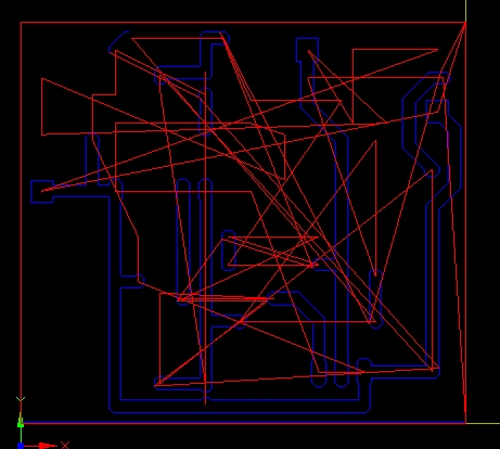

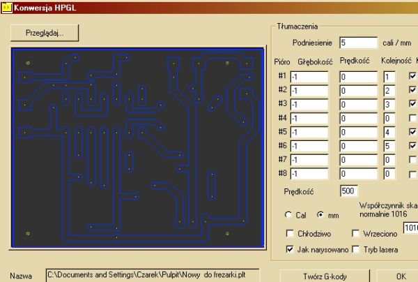

Po wielu próbach wygląda to tak:
• pierwsze zdjęcie to widok przygotowania do konwersji na g-kod i wygląda to chyba jak ma być
• Drugie zdjęcie po przeróbce w machu wygląda to tak, brak części ścieżek.
• Na trzecim zdjęciu 3D widać że program jest tylko utworzony do wiercenia otworów
• I w czwartym załącznik z wygenerowanym kodem do wglądu
Co się dzieję?
