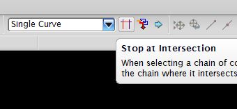

-chce użyć extrude o jakieś wartości np 5 i cały obiekt ma być wyciągniety czyli półokrąg i kwadrat a mały okrąg ma być otworem, jak to zrobić?
Wpierw trzeba przyciąć poziomą linię półokregu, jak to zrobić?
Resztę półokręgu trzeba połączyć z kwadratem, więc jak je połączyć?

Użyj ikony "STOP AT INTERSECTION". Nie musisz docinać w szkicu linii, wskazujesz w jednej operacji wyciągania dwa zamknięte łańcuchy linii. Wewnętrzny będzie otworem.

Ma być połowa okręgu (łuk) i prosta? Jeśli tak to jest odpowiednia funkcja.
Czy dwie połówki okręgu? Jeśli tak to w jakim celu?
Piszesz w pierwszym poście o przycinaniu poziomej linii. Do wyciągnięcia nie trzeba jej przecinać. Wyjdzie bryła tylko włącz wykrywanie przecięć podczas wskazywania profilu.

zibi pisze:Użyj ikony "STOP AT INTERSECTION". Nie musisz docinać w szkicu linii, wskazujesz w jednej operacji wyciągania dwa zamknięte łańcuchy linii. Wewnętrzny będzie otworem.
Widzę że funkcja pokazuje się przy extrude ale nie wiem jak jej użyć.\
