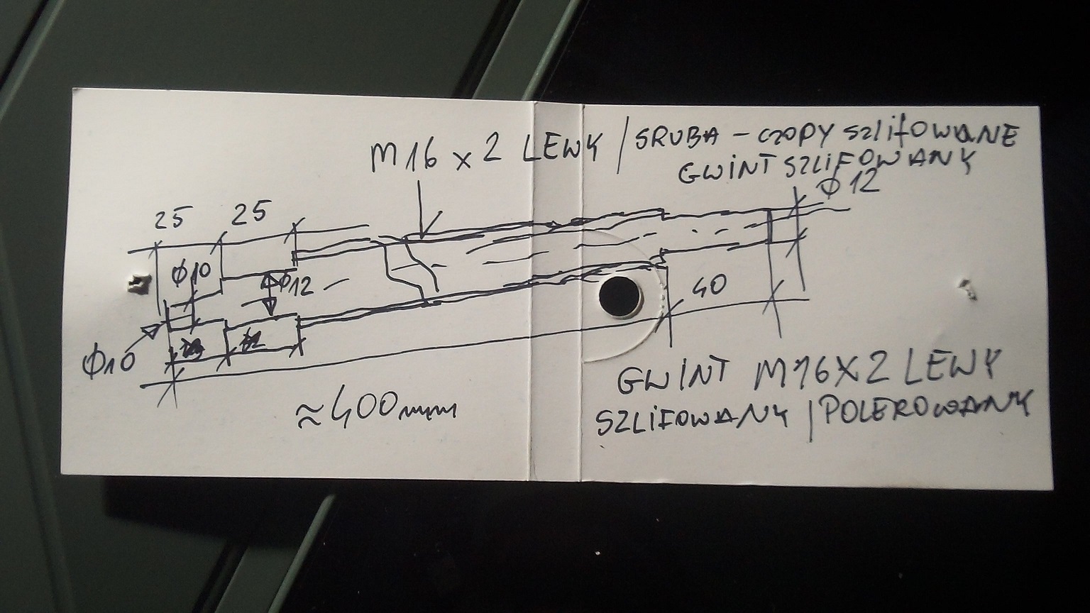

kryzysowa ŚRUBA ...takie coś jak na zdjęciu potrzebne na wczoraj ,jeśli ktoś potrafi zdziałać cuda ,nawet nie musi być hartowane [5,8] będzie ok, gwint trapezowy Σ

M-jak metryczny gwint ,skok gwintu 2mm w jednostkach ,cena nie odgrywa znaczącej roli

Ta śruba to żart, czy na poważnie?
Rysunek na takim "profesjonalnym" papierze, coś świadczy o twórcy.
Dodane 1 godzina 2 minuty 49 sekundy:
Prawdopodobnie ktoś miał na myśli zakup pręta gwintowanego typu DIN103, a potem toczyć końcówki na fi 10 i fi 12 ?
Lepiej też upewnić się jaka długość całkowita.

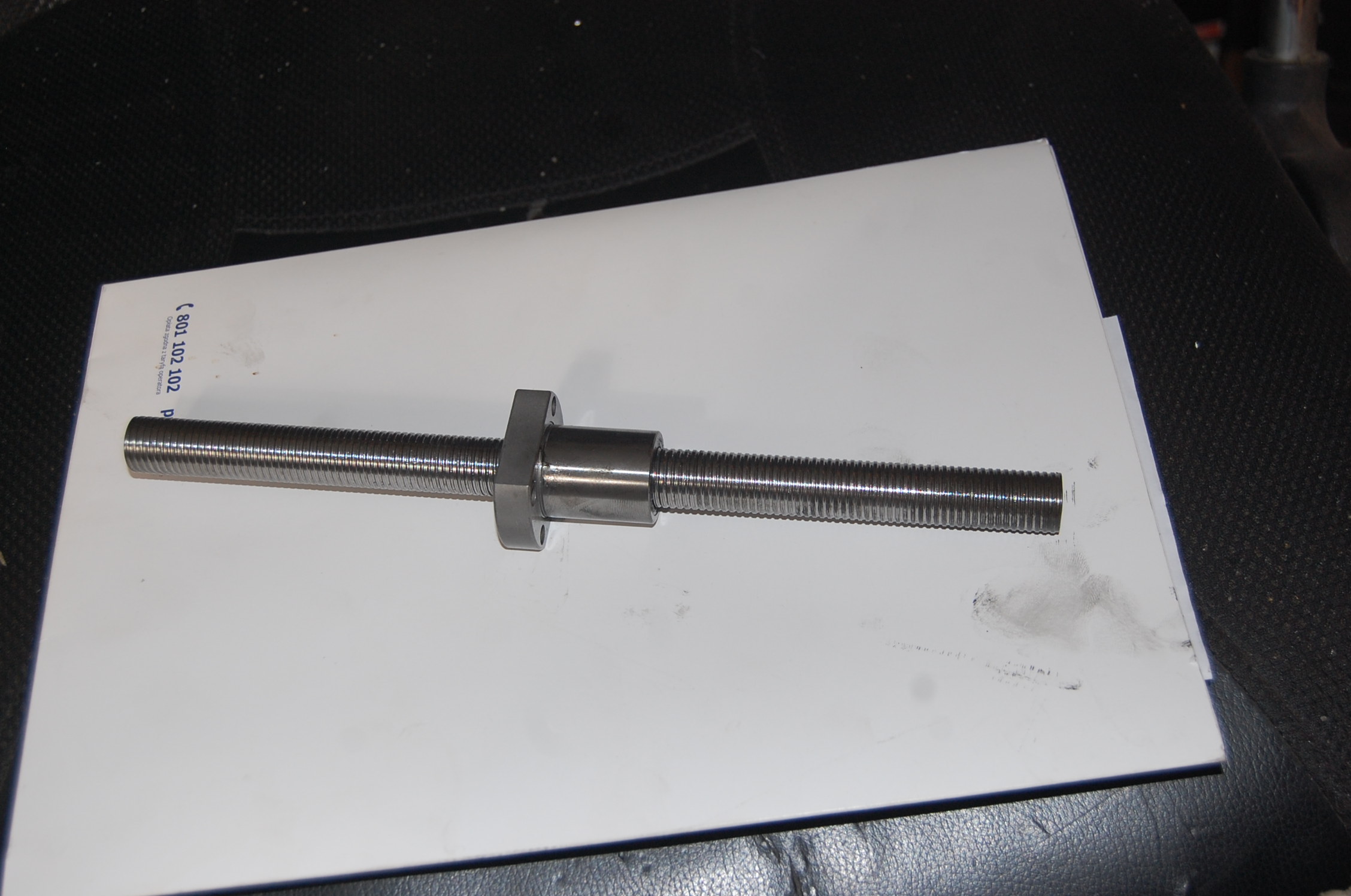

Właśnie dostałem od chińczyka, 16x2 kulowa za 200zł.
Zamów sobie każda długość.

Witam !kamar pisze: ↑08 sie 2026, 16:34Właśnie dostałem od chińczyka, 16x2 kulowa za 200zł.
https://pl.aliexpress.com/item/10050122 ... pt=glo2pol
Piękna jest !
Pytanie mam ,
jaka jest długość gwintu jej i czy dałoby się przetoczyć i przeszlifować ją w maksymalinie z małym biciem w osi [0,02-0,03] testując czujnikiem na środku ,bo jak widzisz łożyskowanie jest po obu stronach w tej orginalnej ,potrzebuję przesów gwintem minimum 250mm plus nakrętka to będzie blisko 300mm gwintu plus czopy jak na zdjęciu .
