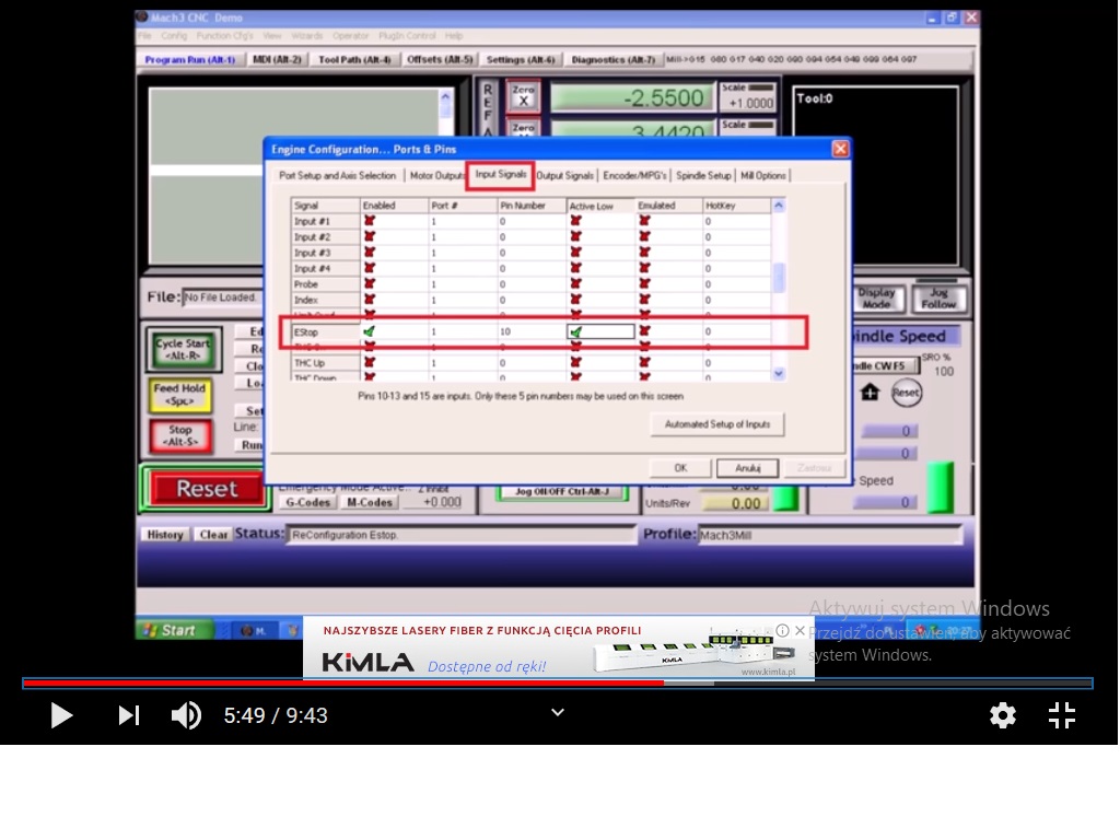

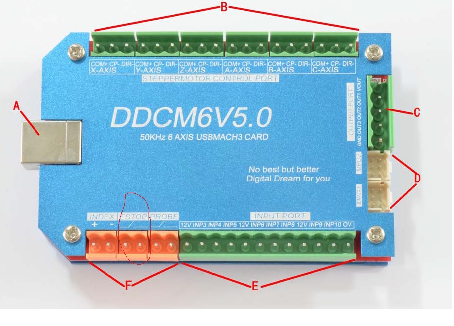

Post napisał: januszjan » 13 gru 2020, 16:17
Panowie, gdybym mógł jeszcze skorzystać z Waszej wiedzy, mam taką płytkę sterującą i podpiąłem sobie wyłącznik/ grzyba/ zgodnie z zaznaczeniem, w machu natomiast ustawiłem zgodnie z zaleceniami na filmiku i w ogóle nie działa. Co może być przyczyną
