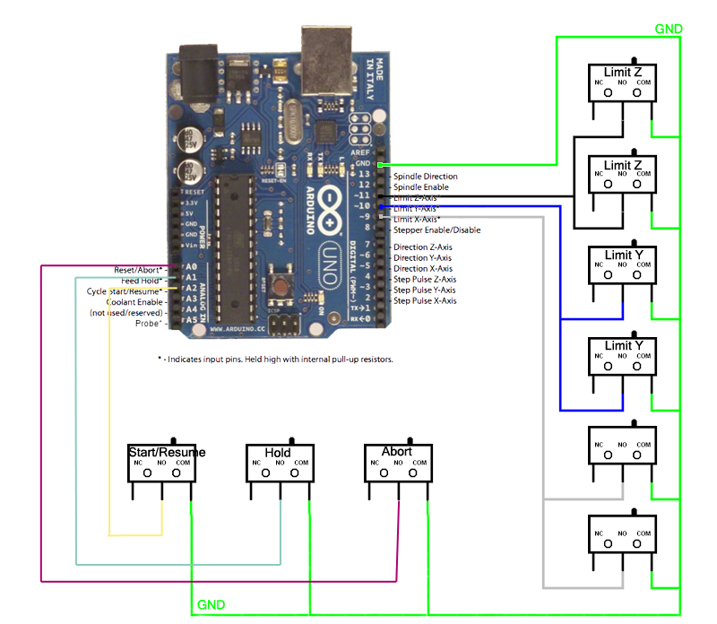

Na foto widać podłączone przewody idące od pinu C podłączone do GND i pinu NC podłączone do pinu -Z.
Próbowałem też podpinać je obok siebie tj. do pinu -Z i obok kołka masy, zamieniać stronami, zmieniać osie, wejść na +Z, Y, X... nic..
Czytałem też o pliku config.h- czy tam przypadkiem nie należy coś pozmieniać, czy może ta funkcja u mnie jest wyłączona, mimo że wróciłem do softu GrBL 1.1f, nie zmienia to zupełnie nic.
https://www.rcclub.eu/download/file.php?id=16179 - zgodnie z tym schematem, kilkoma innymi wychodzi na to, że podpięte jest wszystko jak trzeba, multimetr wykrywa przerwanie obwodu w momencie wciśnięcia krańcówki, a Arduino nic.
Czy ma ktoś z was jeszcze jakiś pomysł ?
Podłączałem krańcówki we wszelkie możliwe konfiguracje, ale efektu brak. Arduino ich po prostu nie widzi.
Przecież to jest tak proste ,że aż głupio by to nie chodziło, ale gdzie jest problem.

Jeśli nie zmieniałeś nic w config.h, to krańcówka Z jest źle wpięta.
Powinno być w SpnEn, jak na fotce.
Pin COM krańcówki do masy, NC do pinu SpnEn. W
Dodane 17 minuty 20 sekundy:
Sorry, błąd, nie NC a NO do pinu SpnEn.

schemat jest od pierwotnej wersji GRBLa spróbuj połączyć zgodnie z tym:
https://github.com/gnea/gnea-Media/raw/ ... g?raw=true
bez shielda
bez shielda

Zgodnie z sugestiami podłączyłem bezpośrednio pod Arduino końcówki przewodów obwodu krańcówek C pod GND i NC pod pin Arduino 12, -10 i -9, nie powoduje to żadnej reakcji. Na zamieszczonym foto widać logi komunikacji w momencie gdy cały czas pstrykam krańcówką..
Teraz tym bardziej ciekawy jestem dlaczego to u mnie po prostu zwyczajnie nie chce zadziałać, kiedy większość kolegów po protu z tego korzysta
Wróciłem do grbl kolegi z forum, gdzie wrzucił plik Hex :
grbl-t71520.html
Na nim mimo zmian w pliku config.h też nic nie widzi.
grbl-t71520.html

Rzecz nr 1.
Jaką wartość ma parametr $10? Jeśli typowe 3 - nic nie zobaczysz. Zmień albo na 16 lub 19. W pierwszym przypadku będzie tylko stan krańcówek, w drugim to co w tej chwili plus stan. Normalnie widać trzy zera w konfiguracji Z Y X - kolejność wskazań.
Nr 2
Dobrze byłoby wyczyścić Atmegę. Z poziomu Arduino są gotowe skecze do czyszczenia Epromu, bo o niego chodzi. Tylko w skeczu zmienić wartość z 512 na 1024.
Nr 3
Nie podłączaj żadnych krańcówek, tylko bezpośrednio kabelkiem zwieraj te piny do masy na gołym arduino.
N 4.
Jak możesz, zmień na nowy mikrokontroler, z bootloaderem oczywiście. Lub wgraj jak masz czym - programator.
Nr 5
Na razie używaj standardowego hex'a, bez kombinacji.
Nr 2
Nr 3
N 4.
Nr 5
