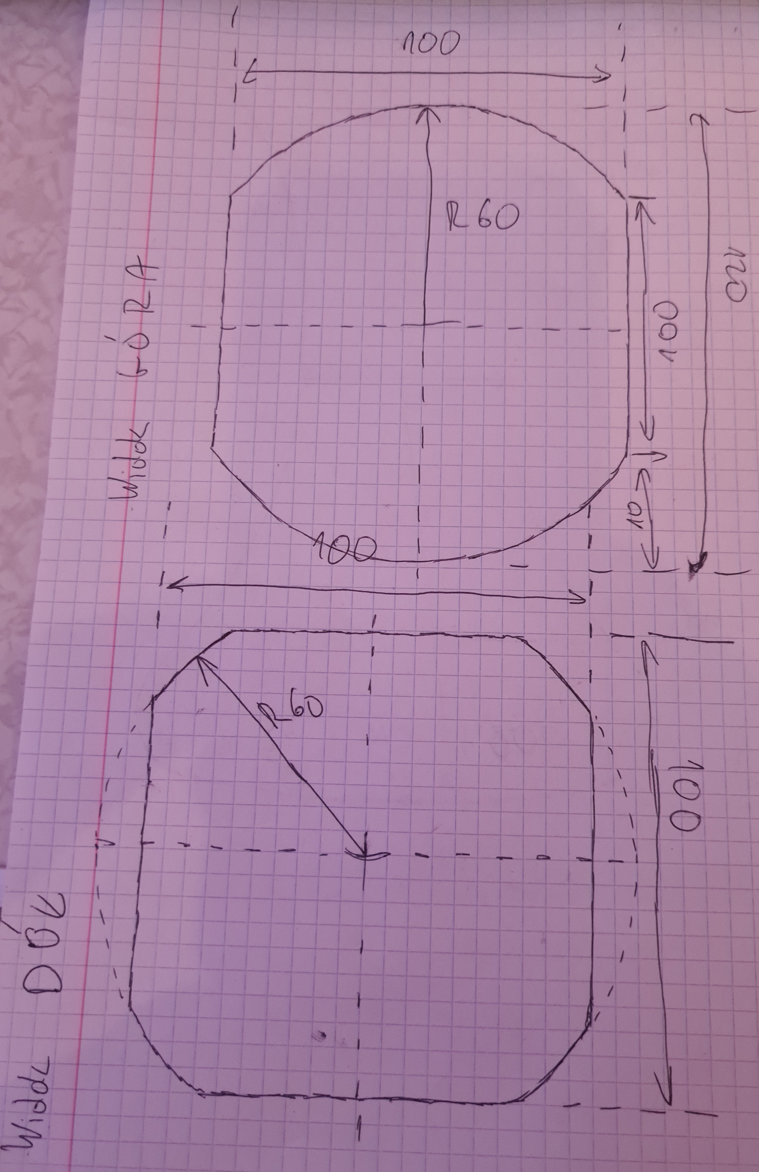

kowadełko babka do klepania
czy 40HM podoła
kolec7

Predatorian pisze:
23 lut 2021, 23:09
NZ3 po hartowaniu i odpuszczaniu w firmie która się tym zajmuje spełni moje wymagania w 100%
Moim zdaniem - tak.

Re: kowadełko babka do klepania
#22

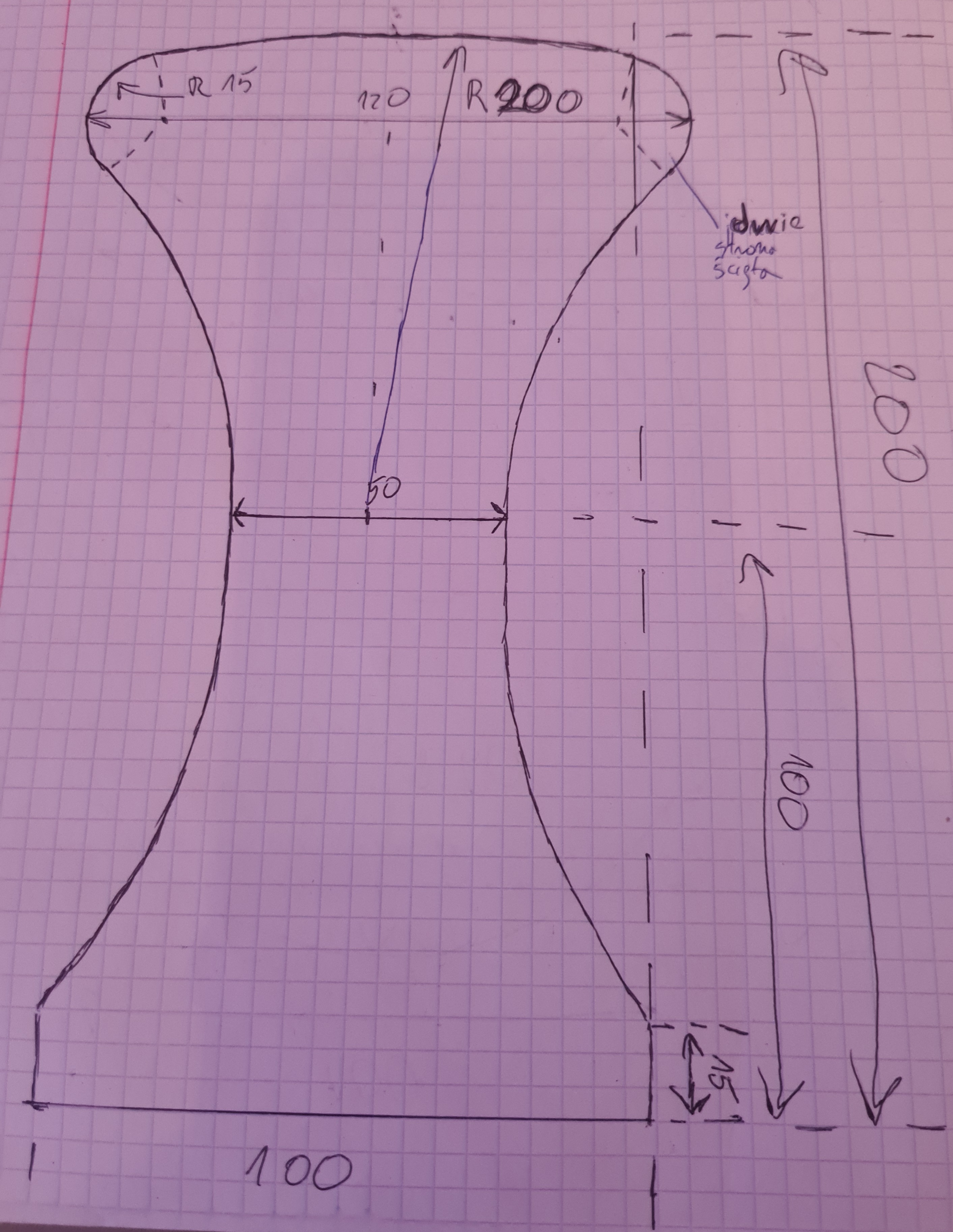

Post napisał: Predatorian » 24 lut 2021, 09:44
mineque pisze:
24 lut 2021, 06:21
Chodzi o blachę 6mm którą mówiłeś że będziesz klepał
Jeszcze trochę czasu upłynie zanim będzie zrobione kowadełko. Wieczorem wrzucę szkic projektu, chętnie posłucham waszych opinii.
Predatorian
Posty w temacie: 11
Posty: 14
Rejestracja: 14 lut 2021, 20:40
#23
Post napisał: Predatorian » 25 lut 2021, 00:30
taki kształt będzie najbardziej pasował.
