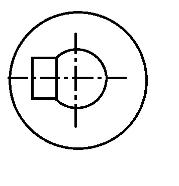

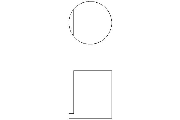

Mam ośkę jak na obrazku. Fi ~9mm, wcięcie na 1mm, na długości 15mm.
Jak najprościej dorobić do niej korbkę? 2 robaczki 6mm? Wklejenie kawałeczka (dopilnikowanego)? Wylanie klejem ogólnometalowym?
Tzn. chodzi mi o samo wcięcie.

Szerokie robaczki z płaskim dnem powinny wystarczyć.

Można to zrobić tak jak poniżej, czyli wstawić szeroki klin.

RomanJ4 pisze:Szerokie robaczki z płaskim dnem powinny wystarczyć.
Uff :-)
Zapomniałem dodać, że ze względów konstrukcyjnych rurka musi być 20 mm ponad oś, a dopiero ramię.
Heblarka - grubościówka z allegro jako uszkodzona (brak korbki).
Coś na podobieństwo:
[ Dodano: 2012-06-09, 10:01 ]
BYDGOST pisze:Można to zrobić tak jak poniżej, czyli wstawić szeroki klin.
Tylko jeszcze muszę się nauczyć dłutowania.

Czyli za bardzo obciążone to pokrętło nie jest, więc robaczki powinny wystarczyć w zupełności.
Yogi_ pisze:Tylko jeszcze muszę się nauczyć dłutowania.
Nie jest takie trudne, dasz radę..

Możesz nadciąć od czola dość szeroko, i wsunąć grubszą blachę, a z boku wywiercić otwór i zaspawać.
