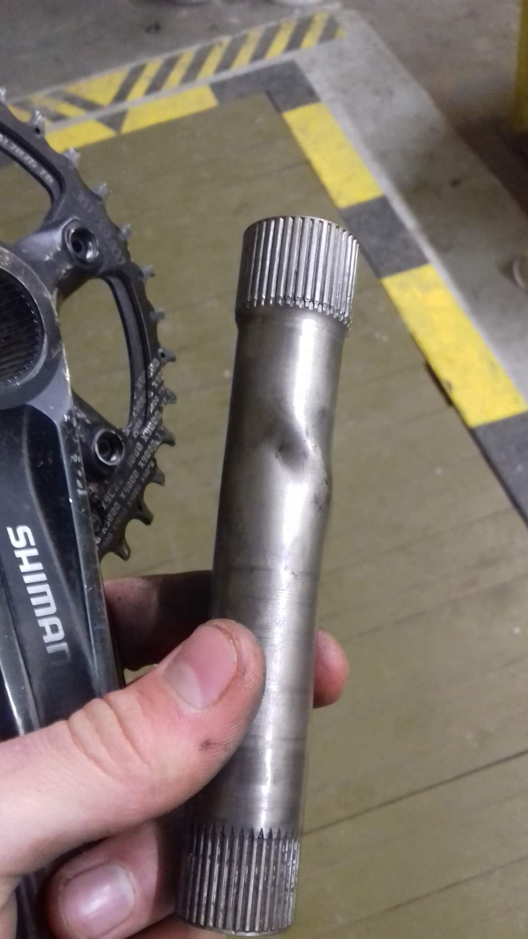

Chcę wymienić wałek w korbie od roweru, jest on wciskany i jest na wielowypuście.
I teraz pytanie czy jak wycisnę jeden i wcisnę drugi to czy się to będzie dobrze trzymało? Jakiś klej tam trzeba zastosować? Obrazek

To może być po prostu osadzone na wcisk, ale też np. jeden z Loctitów (numeru nie pamiętam) służy właśnie do łączenia połączeń wielowypustowych- według producenta może służyć do naprawy wielowypustów, w których pojawiły się już luzy

W sklepie rowerowym kupisz klej niebieski zabezpieczający wkręty tarczy hamulcowej przed odkręcaniem się, zastosuj. Klej ten ma to do siebie, że daje się odkręcić wkręta przy użyciu większej siły lub przy słabym narzędziu do odkręcania po podgrzaniu do około 100 - 150*c. Ma jeszcze jedną dobrą cechę a mianowicie zabezpiecza złącze przed korozją o co w rowerze w tym miejscu jest łatwo.

A wałek chce wymienić że względu takiego , że potrzebuje dłuższy.

A to nie jest czasem tak, że na końcu jest gwint na śrubę M18x1 (z jednej strony lewy)? I to się po prostu śrubą zabezpiecza?
