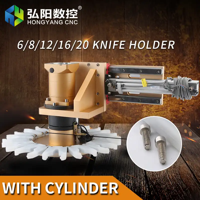

A ogólnie dylemat mam nad wyborem, bo kusi mnie taka opcja:
Dojazd magazynem bym trochę inaczej zrobił, ale karuzela mi się podoba. Tak na 6-8 uchwytów ISO20 by mi stykło.
