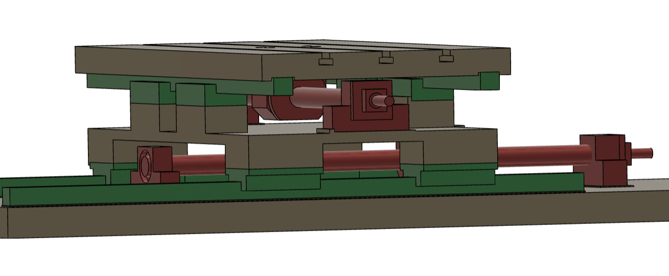

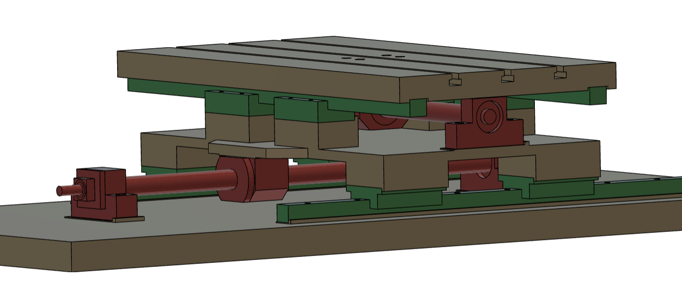

To teraz poproszę o konstruktywną krytykę mojej koncepcji stołu.
Będzie to moja pierwsza frezarka CNC DIY do drewna i alu (z mokrym chinolem 2,2kw) i będzie to konstrukcja kolumnowa. Wszystkie elementy będą wykonane ze stali.
Największym mankamentem jest dosyć mały rozstaw wózków osi x. Czy przy tej masie stołu i prowadnicach 20kach i przy założeniu, że obrabiany detal nie przekroczy powiedzmy 5 kg będzie to ok?
Załączam szkic koncepcji i skriny

Wózki najlepiej powinny być w kwadracie rozstawione, przedłuż stolik i je rozstaw.
A czemu planujesz na łączniku tak dużo materiału usunąć zapłacisz za to dużym rachunkiem i stracisz sztywność niepotrzebnie.
Usuń tylko niezbędny materiał pod śruby i zrób otwory pod wózki. Albo zmienić mocowanie wózków dorobić na nie płytki by je nie musieć przykręcać śrubami na wylot, zmniejszyć grubość łącznika(zrobić go płaskim i na laser nisze koszty).
