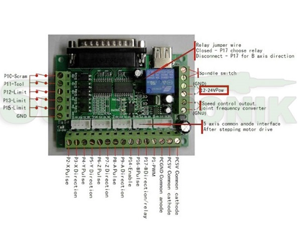

Post napisał: grzegor4 » 02 mar 2017, 22:10
Rozumiem , że podłączenie krańcówek bazujących będzie wyglądało tak jak na tym schemacie
adam Fx
Posty: 5580
Lokalizacja: Gliwice
#24
Post napisał: adam Fx » 03 mar 2017, 01:12
W moim ster. Zwieram piny do GND ale to zależy co się ma ..jak to schem Twojego to powinno to tak działać.

#25
Post napisał: grzegor4 » 03 mar 2017, 20:10
adam Fx pisze:W moim ster. Zwieram piny do GND ale to zależy co się ma ..jak to schem Twojego to powinno to tak działać.
adam Fx, masz rację , trafiłem na rozpiskę, jest tak jak napisałeś, włączniki łączą z masą.

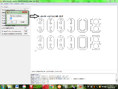

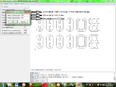

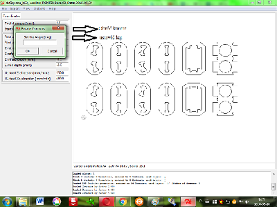

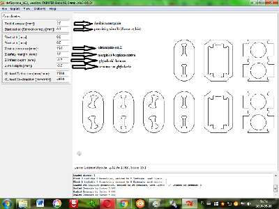

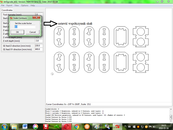

Post napisał: grzegor4 » 13 mar 2017, 19:34

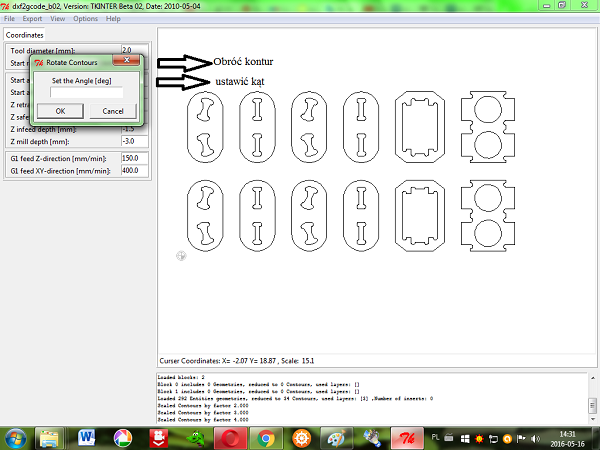

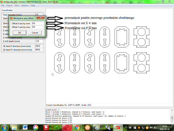

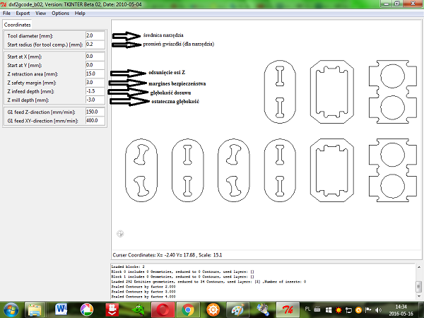

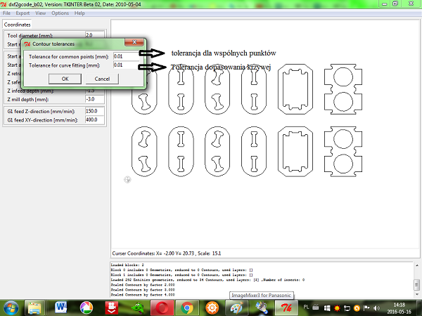

Kaytec podpowiedziałeś na tyle skutecznie, że maszynka bazuje jak się należy. Jeszcze muszę dojść do tego momentu, że po zbazowaniu oś Z dopasowuję do materiału i wedle niego ustalam 0.00 na osi Z . Chyba , że można to zrobić po linii gcode. Korzystam z programu dxf2gcode i nie do końca znam funkcje. Na podstawie translatora zrobiłem tłumaczenie , nie wiem na ile skuteczne.
