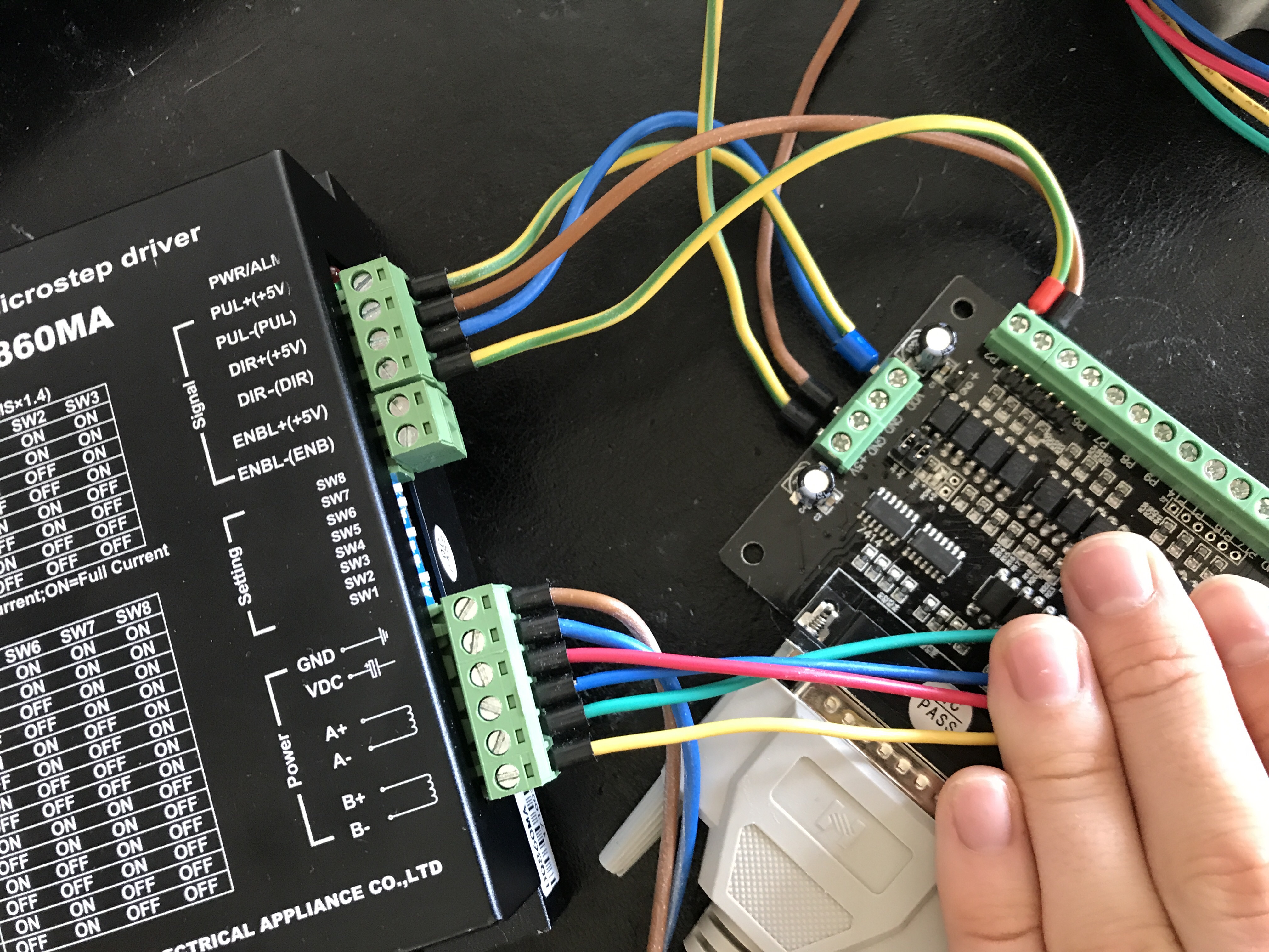

Sterownik silnika: DQ860MA
Płytka sterująca: DB25-1205
Silnik: WT86STH118-6004A
Zasilacz: 60V 5.8V
Problem: silnik się nie rusza przy próbie testuj tę oś
Do płytki podłączone zewnętrzne +5 V.
Ze sterownika PUL+(+5V) i DIR-(DIR) do płytki do VDD.
PUL-(PUL) do płytki do P3.
DIR-(DIR) do płytki do P2.
Zasilanie z zasilacza do sterownika do VDC i GND.
Silnik podłączony do sterownika.
Na zasilaczu i sterowniku zielona dioda.
Sterownik ustawiony na 1600 kroków i 6.4A.

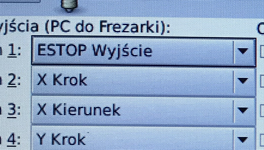

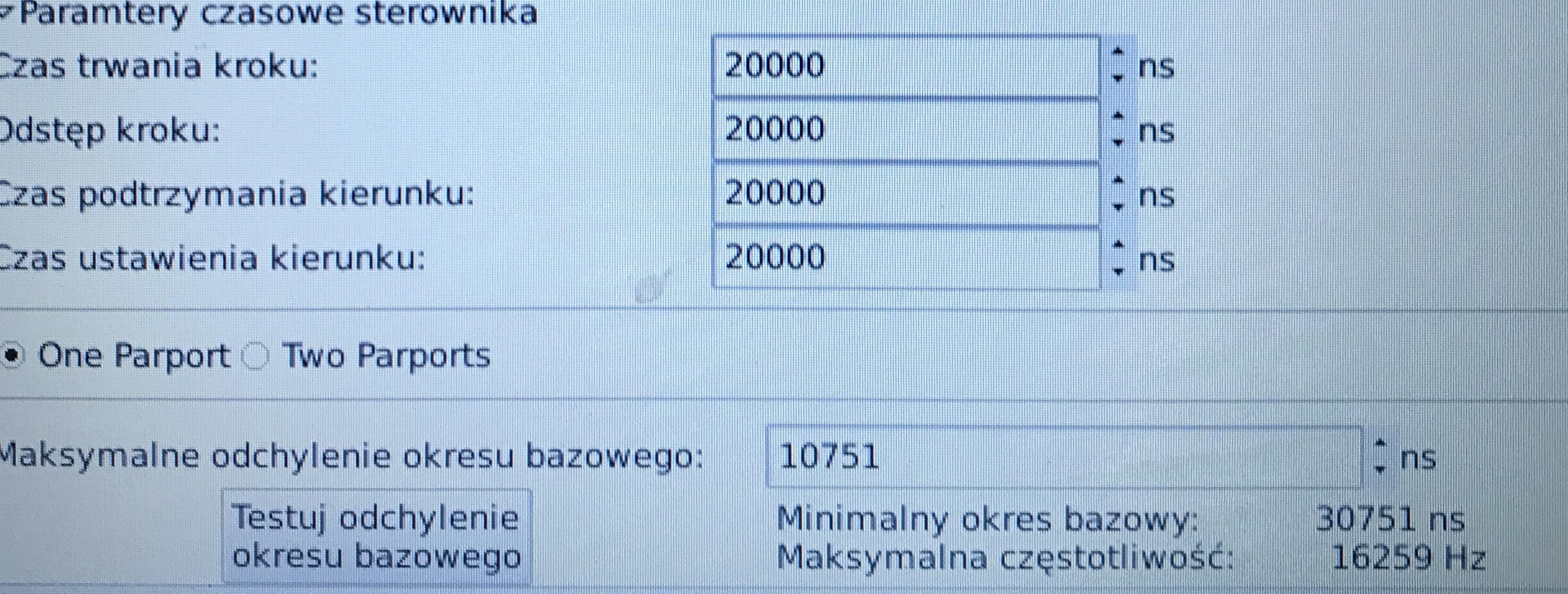

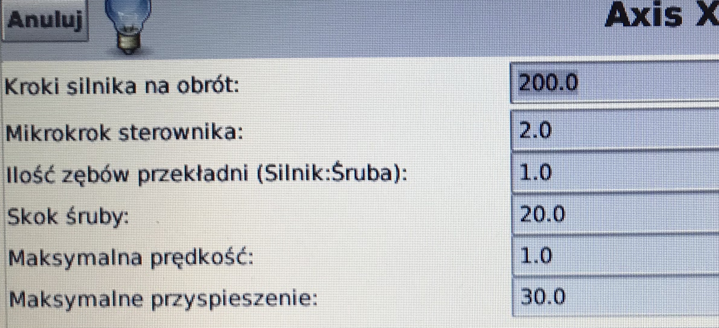

Przy konfiguracji w Stepconf nie do końca wiem co wpisać.
Wpisywałem różne wartości które znalazłem w internecie ale nic się nie zmieniło.
Pin2 o Pin3 ustawiony odpowiednio kierunek i krok.

Błędne podłączenie do płyty sterującej.
GND dla wyjść XStep(Pul+)=P2 XDir(Dir+)=P3 masz na dole po tej samej stronie czyli za P17 i do tego GND dajesz wspólnie Pul- i Dir-.

Dziękuje za odpowiedź, poprawiłem połączenia. Silnik nadal ani drgnie.
Podać ustawienia jakie podaje w Stepper Configiration? Czy gdzie indziej szukać błędu? Obrazek

Teraz w http://linuxcnc.org/docs/html/config/stepconf.html na P2 X Step, na P3 X Direction i w Axis X można testować oś.

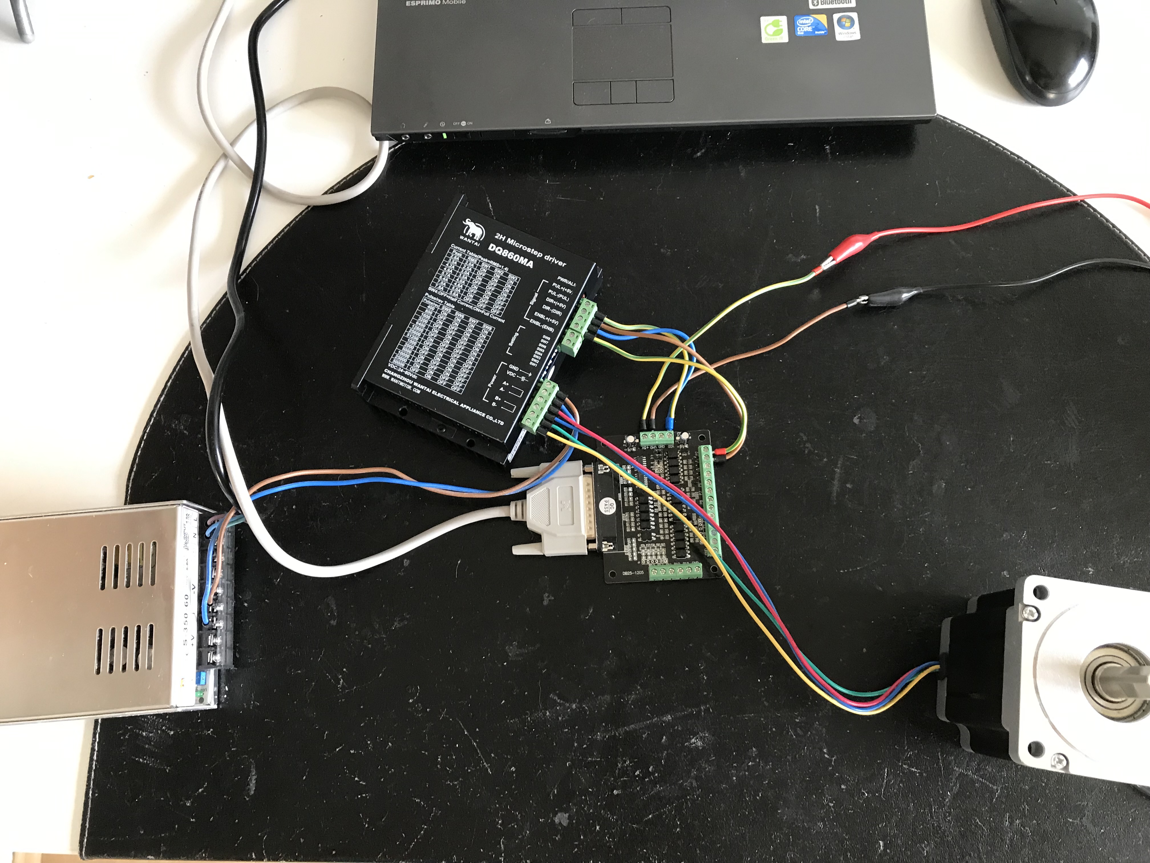

Czy wykonałeś mój test by sprawdzić czy sama płyta w ogóle działa? https://youtu.be/1l9zTA46feM?t=7m31s
Czy sprawdziłeś w bios ustawienia LPT oraz jego adres? - adres ten sam co wpisujesz w kreatorze ?
jeśli powyższe czynności wykonane pozytywnie
możesz spróbować dać ptaszki przy X krok może ruszy ;)
Widzę że dalsza cześć poradnika jest niezbędna - niebawem powstanie ale do tego czasu to już pewnie uruchomisz :)

Pan Adam rozwiązał mój problem.
Zdiagnozowaliśmy, że laptop nie komunikuje się z płytką LPT.
Dziękuję za wszystkie odpowiedzi.
