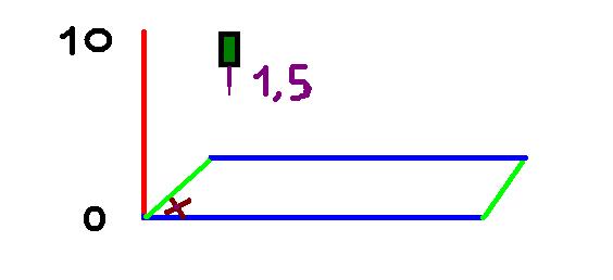

tu masz najprosciej przedstawione
maszyna jedzie nad punkt pomiaru po zmianie frezu ma on jakoms długosc os jedzie na duł a czujnik najlepiej miec na blacie stołu by był w punkcie 0 a skoro maszyna zjedzie o 8 a do 0 brakuje 2 to taka jest sługosc frezu i zapisujemy go
wszytkie inne konfigurcje to przemieszcenie czujnika w przestrzeni lub zmiana automatyczna ewentualnie jakies konfiguracje i mieszanie tego
[b]MACH3 cnc[/b]Tworzenie Makr do palników magazynków THC OHC inne[b]EKRANY dla firm producentów maszyn[/b] Budowa sprzedaż wypalarki plazma gaz obrotnice Elektrodrążarki Frezarki Tokarki Giętarki3D inne wg zlecenia 888 708 196 Tomek Komor [email protected]

Z tego obrazka wynika ze zero maszyny w osi Z powinno być własnie na blacie.k-m-r1 pisze:
Ja narazie skonfigurowałem maszynę tak ze ZERO Z jest w na górze osi Z.
Tam też umieściłem homing switch dla Z. Wiec gdy robie "reference all" maszyna odjeżdża w gorę (osie liczą na plus-homing positive) i tam zeruje sie.
Czy z tego wynika ze powinienem przekonfigurować czujnik Z home właśnie na czujnik narzędzia i wyznaczać ZERO Z na blacie z założonym pierwszym narzędziem? (oczywiście z ofsetem wysokości samego czujnika który u mnie ma 32mm)
Maciej

punkt zerowy frezarki to koniec uchwytu a gdy masz frez ten punkt trzeba przeniesc na koniec frezu
można rzrobic tak że przy najezdzaniu na czujnik nie pobiera sygnału tylko przy zjezdzie cofaniu pozycja jezt zapisywana jako 0 0 0
pisze jak można najprosciej zrobic bez dodatowych operacji na wspułrzednych tak na chłopski rozum skoro koniec freza dotyka czujnik to zapisuje sie jako 0 0 0 i cała bajka
