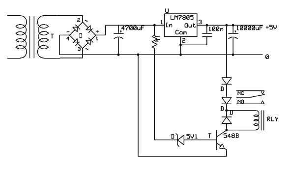

Ja mam coś takiego, schemat jest niedopracowany graficznie ,ale to działa bo sprawdziłem.
Najpierw pojawia się 5 V po bardzo krótkim czasie włącza sie przekażnik i załącza zasilanie końcówki mocy .Jeśli zaniknie napięcie wejściowe przekażnik jest rozłączany a +5V jest jeszcze przez chwilę (czas zależy od pojemności kondensatora ) .
Układ jest prosty do bólu ,zależało mi na pokazaniu ,że na kilku elementach też można.
