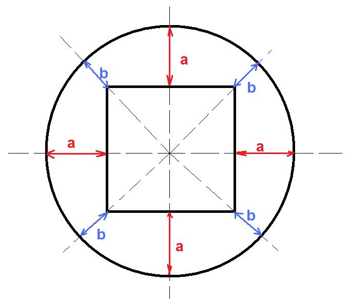

cyt: "Jest walek I na jednym koncu mam wydlubany kwadrat ktory ma byc koncentryczny do jakies srednicy na zewnatrz."
Według mnie punktem odniesienia jest oś wałka, a nie średnica. To kwadratowa kieszeń więc zmierz np. za pomocą mikromierza wymiar pomiedzy scianą kieszeni a zewnętrzna średnicą. Powtórz pomiar po przeciwnej (180stopni) stronie i porównaj wyniki. Różnica podzielona na pól będzie odchyłką od osi wałka. Powtórz to samo dla pozostałej pary scianka kieszeni-średnica zewnętrzna a potem dla naprzeciwległych par narożnik kieszeni-średnica zewnetrzna. Średnia z najwiekszej różnicy będzie twoja rzeczywista maksymalna odchyłką.
Najlepiej pokaż ten fragment rysunku aby rozwiać watpliwości w interpretacji.

macaron pisze:Według mnie punktem odniesienia jest oś wałka, a nie średnica.
Racja choć wszystko zależy od tego jak element zostanie wykonany (jąką metodą) my nawet nie wiemy czy kwadrat to kieszeń... Autor wątku wogóle nie pomaga rzucił hasło dopisał że część do samolotu i pozamiatane
A ja to zrozumiałem tak...
wtedy pomiar a lub b, lub oba..
P.S. Ale opis tego zadania na poziomie.... hmmm.. :roll:

Jeśli to jest kwadrat, to tak. Kwadrat nie ma głębokości.
Ale jeśli to jest prostopadłościan (lub kieszeń), to jego ścianki powinny być równoległe do osi walca. To można sprawdzić dialtestem na płycie traserskiej lub tokarce.
Zakładam, że nie ma do dyspozycji maszyny pomiarowej.
Ale nie wiem, czy zamawiający zaaprobuje taką chałupniczą metodę, jeśli to część do samolotu.
