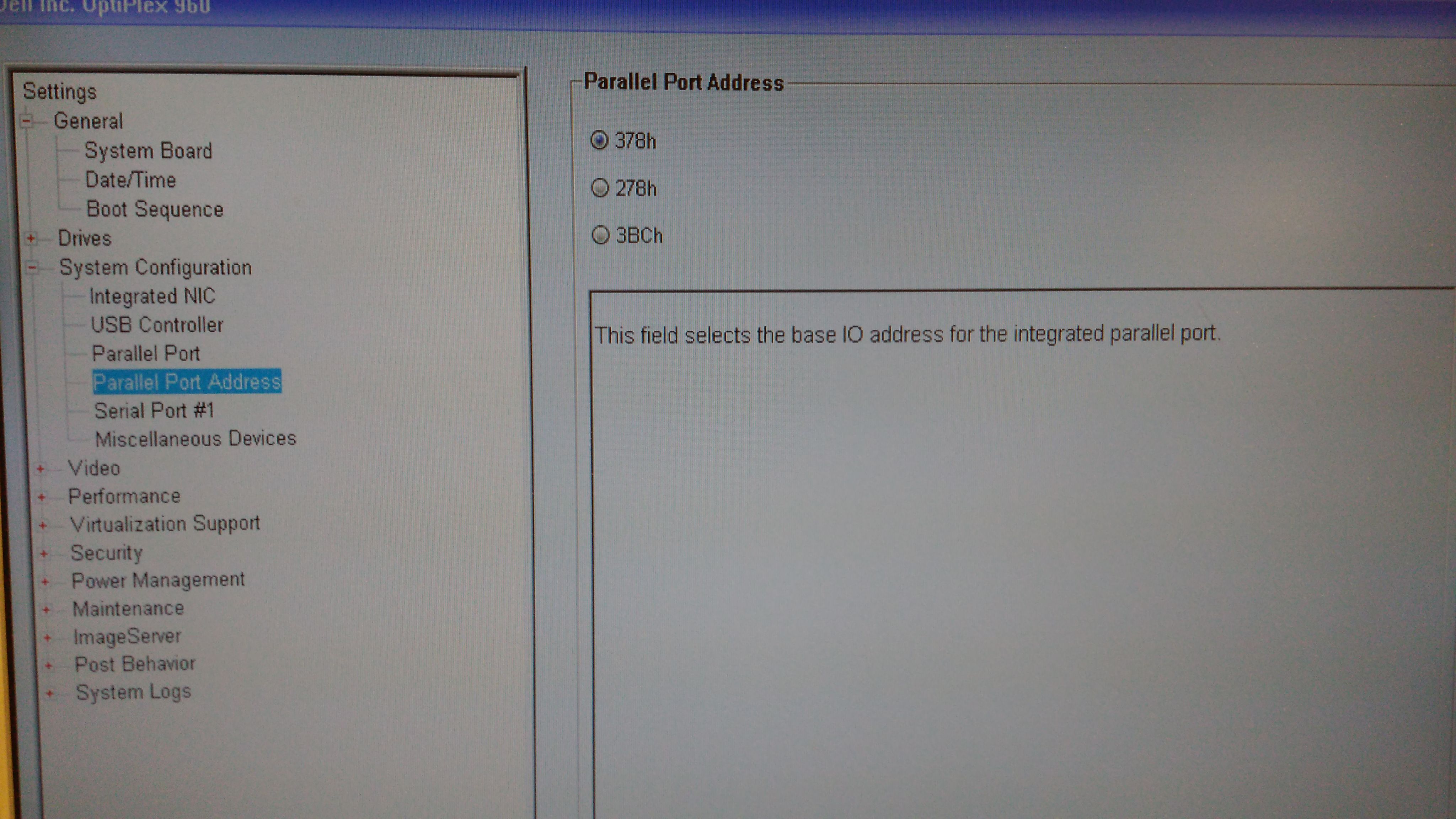

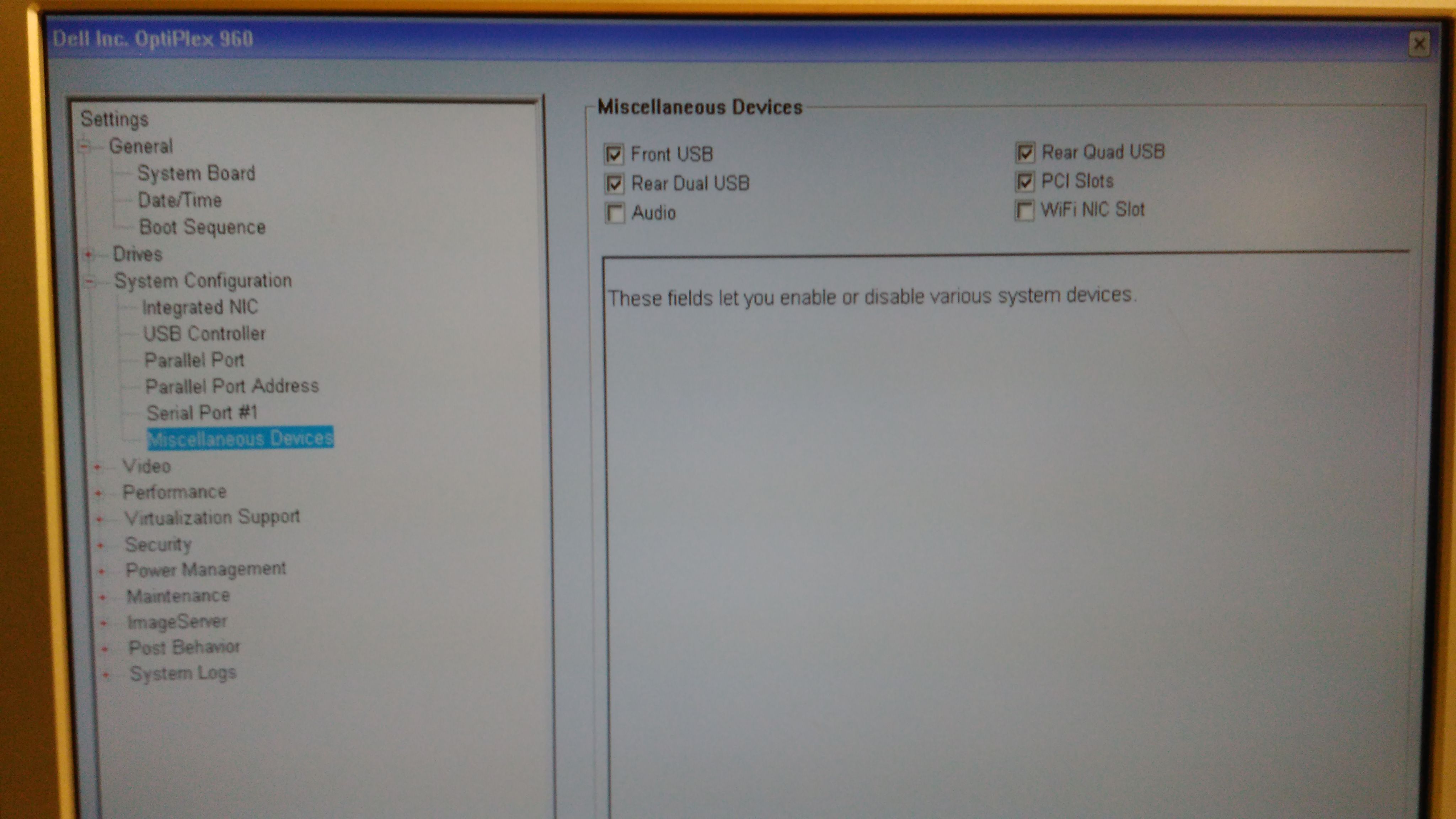

Post napisał: Ganz_Conrad » 21 sty 2018, 21:50
Na prośbę kolegi wrzucam zrzuty z Biosu Dell Optiplex 960:
