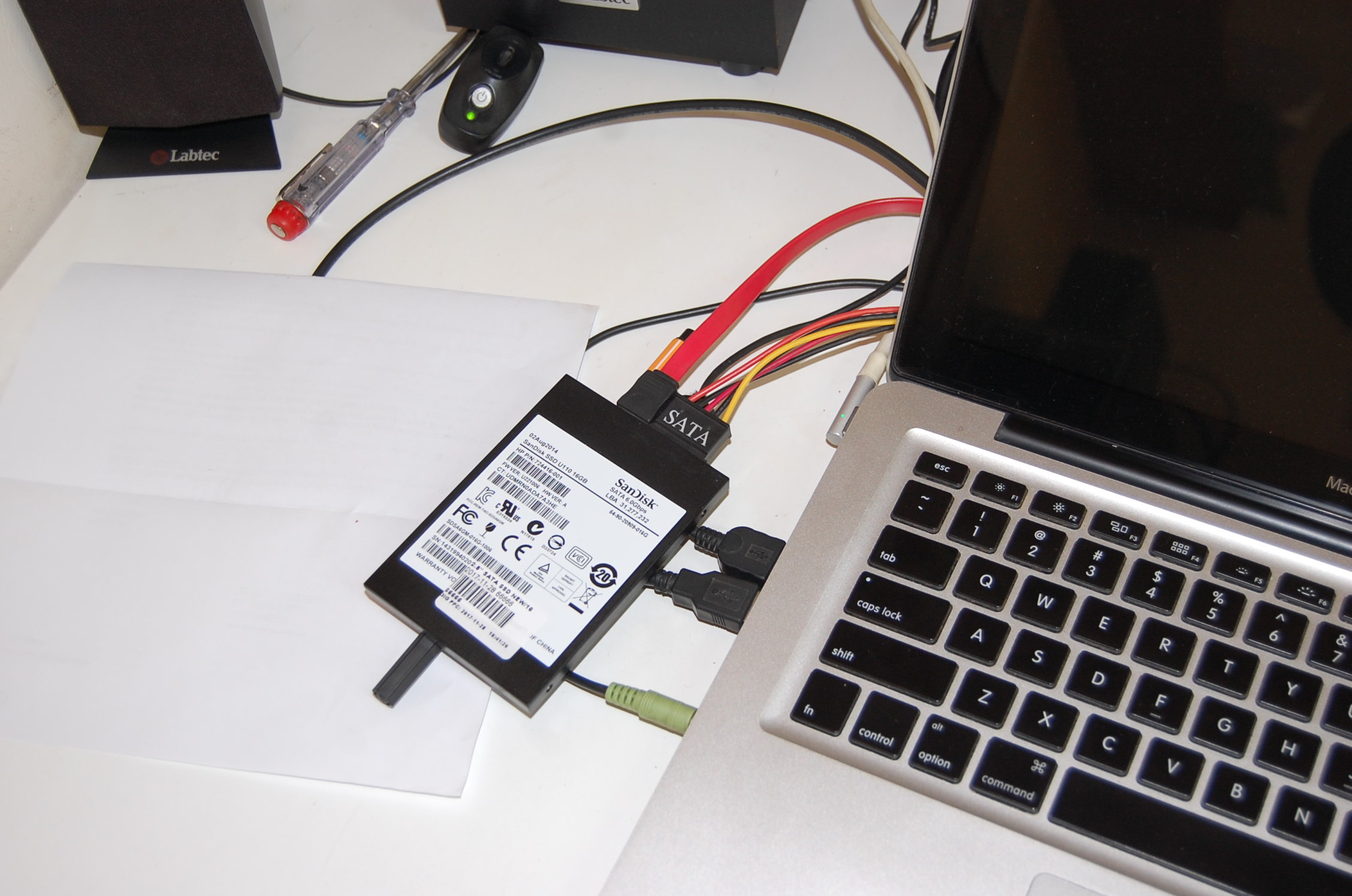

Post napisał: kamar » 08 sty 2018, 12:08
Wdrażamy świeży patent :) Ponieważ polizingowe delle swoje lata mają a najsłabszy ich punkt to dyski więc jest pomysł na tanie usprawnienie :
Nowe dyski 16GB za niecałe 60 zł. I jak mało miejsca zajmują w rezerwie :)
