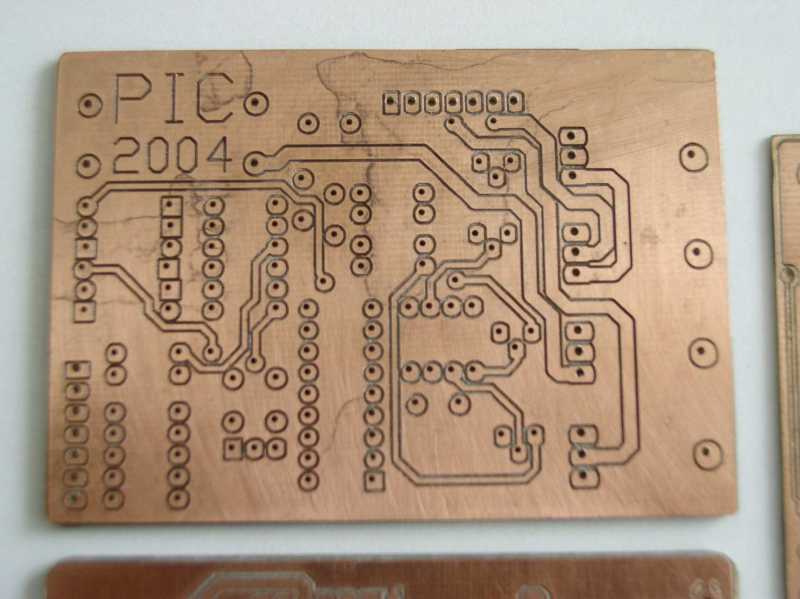

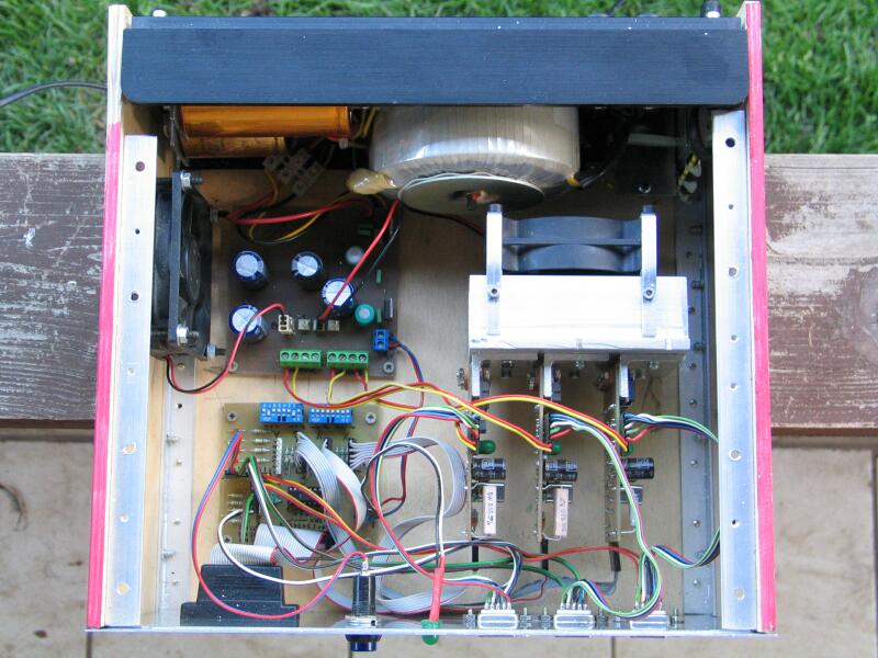

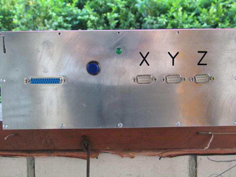

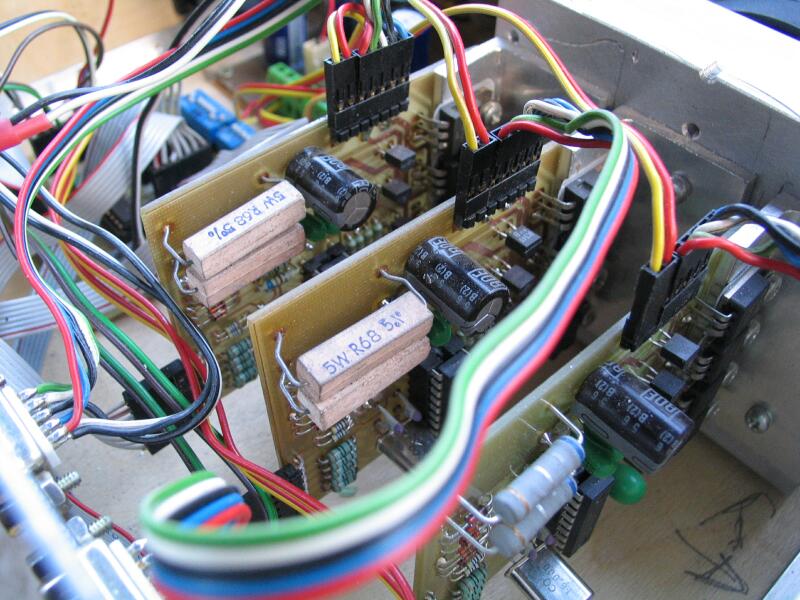

W temacie 'SILNIK KROKOWY' przedstawiłem dokumentację (płytka, schemat) unipolarnego sterownika silnika krokowego z mikrokrokiem na procesorze PIC16F628. Prezentuję kilka zdjęć kompletnego urządzenia. Moduł zasilacza obudowałem sklejką 6mm mocowaną do kątownika alu 10x15. Płyta czołowa wykonana z aluminium 2mm (frez 2mm). Wentylatory od zasilacza PC.
Wygląd nie jest porywający, przesadziłem również z ilością wkrętów.
W lewym górnym rogu płyty czołowej widać błąd obróbki. Za duża prędkość osi Z. Frez nie podniósł się na wysokość wolnego przesuwu i potem za głęboko wjechał w materiał.
Obok gniazda LPT znajduje się przycisk STOP, podłączony do przełączników końca osi.
Płyta czołowa. Literki frezowane.
Płytki z procesorem
Widok z góry

Nie bądź taki skromny, świetna robota :)
Masz może zrobione więcej płytek pod te sterowniki? Bo zastanawiam się czy się bawić w żelazko czy nie :)
A może jeszcze inaczej.... gdyby zebrało się parę osób to moglibyśmy zamówić takie płytki z metalizacja i solder-maską w profesjonalnej firmie.
Jak dla mnie to ten sterownik na PICu jest referencyjny ;-)

Post napisał: rchobby » 21 cze 2004, 13:45
Dzieki za dobre słowo.
Mogłem się lepiej postarać, ale robiłem na tempo. Pomysł, cięcie, skręcić. Dopiero potem, patrząc na całość wpada do głowy tu poprawić, tam za dużo, itd.
Nie mam więcej płytek. Druk dwustronny nie jest moją mocną stroną.

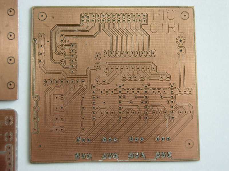

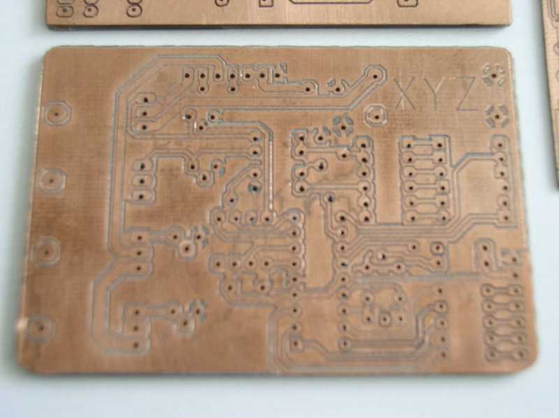

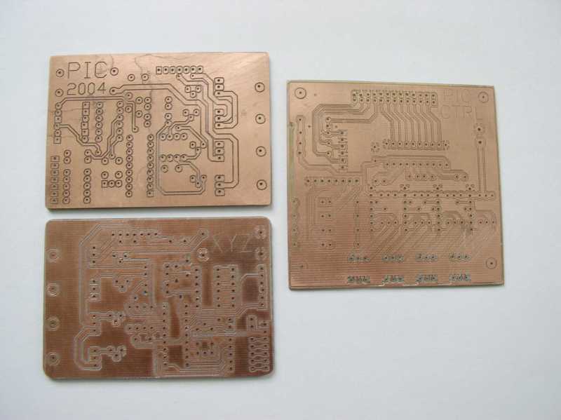

Poniżej kilka zdjęć frezowanych płytek. Trochę problemów z ustawieniem drugiej strony i wierceniem.
Płytki sterownika - płytka LPT i PIC'a
Pierwsze zmagania z drukiem dwustronnym
Płytka jednostronna.
