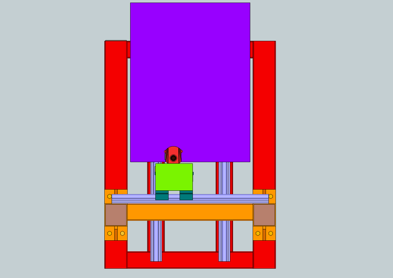

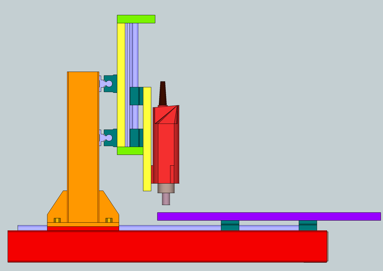

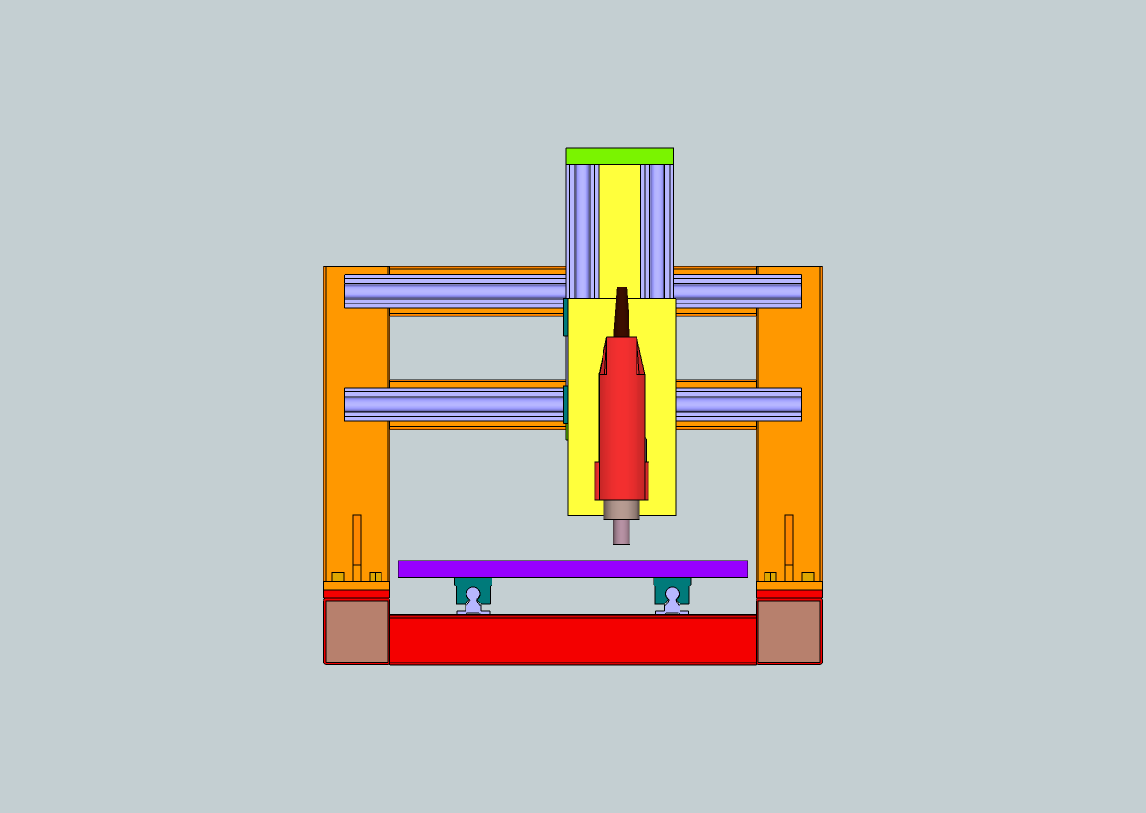

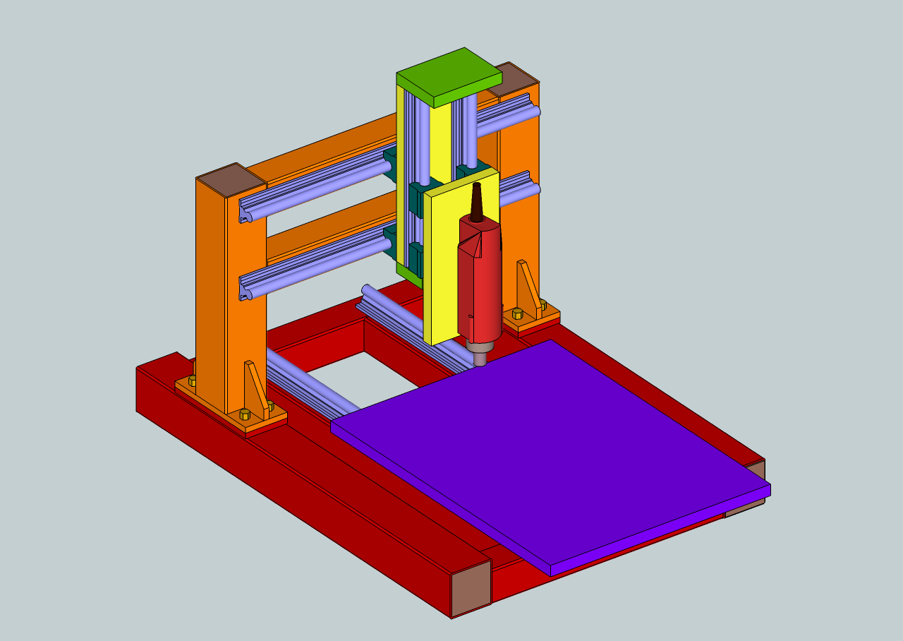

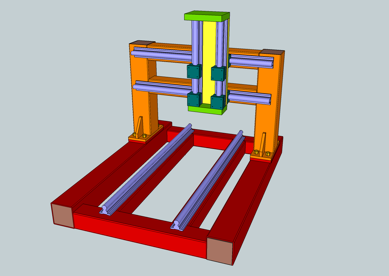

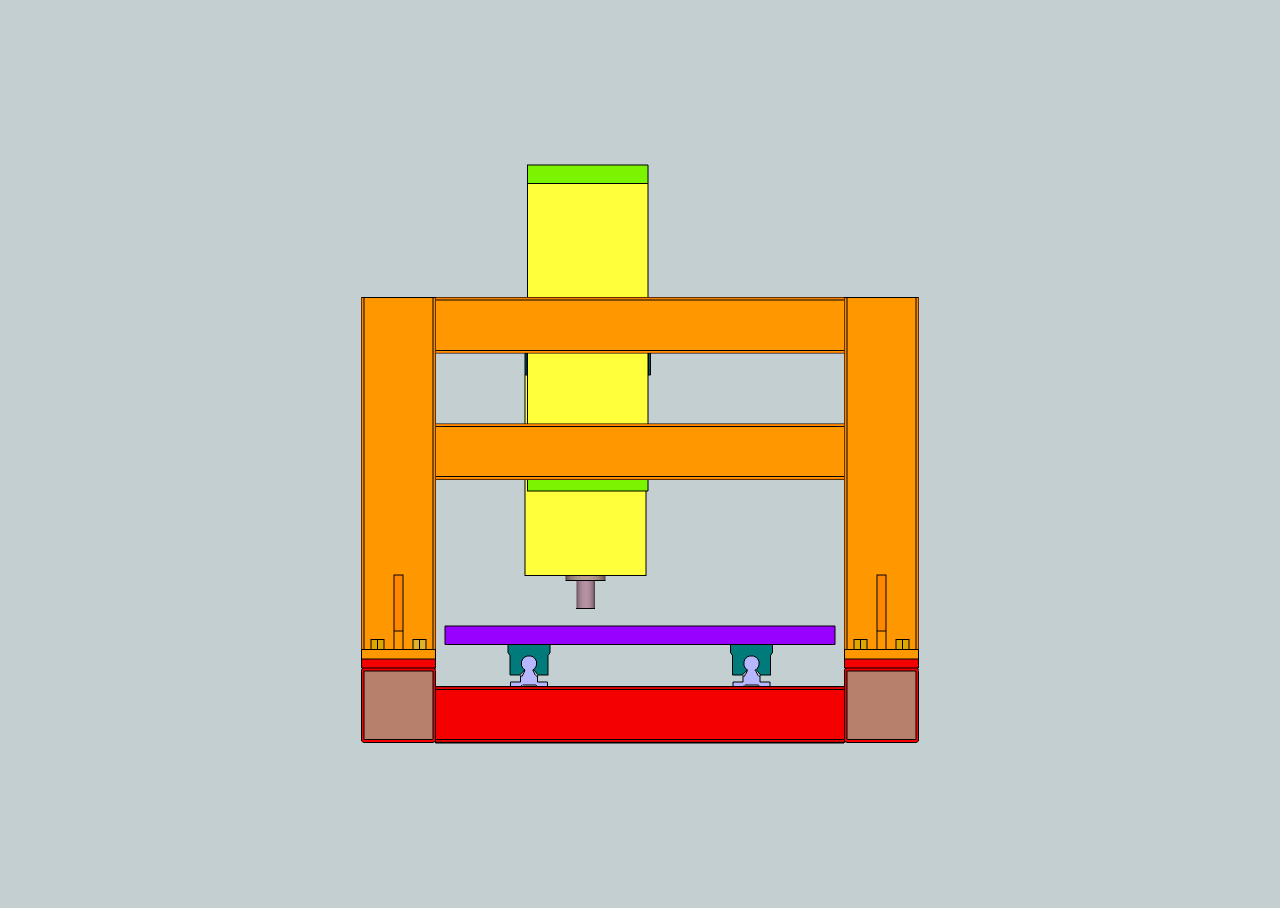

Do oceny poddaje projekt(bez napędu) frezarki:
Profile stalowe 80x80x3 i 60x60x4. Wałki stalowe 16mm z podporą. Silniki krokowe 2,5A. Śrub i łożysk jeszcze nie wiem jakich użyć.

Według mojej oceny profile sporo za małe. W silnikach dużo ważniejszy jest moment trzymający, a nie pobierany prąd. Wybierz także śruby i dorysuj je do projektu.
Jakie to w ogóle ma mieć pole? Jakiej grubości blachy w Zetce?

Nie napisałem do czego chcę ją używać. Wystarczy mi w zupełności obróbka drewna i tworzyw sztucznych.
Nie mam jak sprawdzic moment trzymania, maszynę ma dać się przenieść w dwie osoby, pole wyszło jakie wyszło: 560x420 (gdzie w osi y, ostatnie 10cm z kazdej strony nie bedzie mocno obciązane, stąd taki rozstaw łożysk), blacha zetki to ok 1,5cm. Myślę nad aluminium ale nie wiem jakie koszty będą tych formatek.

Rozstawu łożysk nie zauważyłem. Trochę bezsensowny jak dla mnie. Maszyna nie urośnie dużo, a na sztywności zyskasz. Poza tym moment na łożyskach będzie sporo mniejszy.
Czemu chcesz przenosić maszynę? Jeśli ma być mobilna to, taki paradoks, profile tymbardziej dałbym grubsze, żeby po paru przeprowadzkach Ci jej nie pogięło.

Profile już posiadam, nie będę wydawał pieniedzy na inne skoro i tak leżą. Może kiedyś ją ulepszę albo wypełnie te profile.

profile lepiej w koperte zamykać, rozastaw pod stołem co 1/3 na dlugosci raczej niewskazany, no chyba że plyta będzie miala 25mm grubosci np z alu albo 20 ze stali, profile jak mniemam 100x100
a
profile na ramce lepiej te same, bo na siłe obnizanie o 20mm wiele nie pomoze, jedynie pogorszy wlasnosci wytrzymalosciowe, no chyba ze nawalisz zeber poprzecznych jak skrzydlaty w swoim tonażowym czymś

Dobra, mogę jeszcze mieć 50x50x5 i 80x40x5 warto bazować się na któryms?

kwadratowe najlepiej, 50ki sa male, 100x100x4 byloby gut, w koncu zrobilem takich ramek chyba 20 w sumie, najczesciej na profilu 120x120x4 lub 120x120x6, ale to juz z bazami obrabianymi, przy walkach i obrobce małodokladnej jesli chodzi o oś Z to tam nie ma co wydziwiac z bazami
