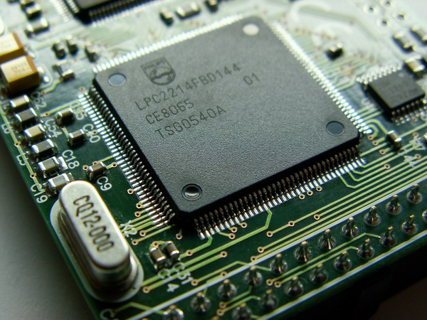

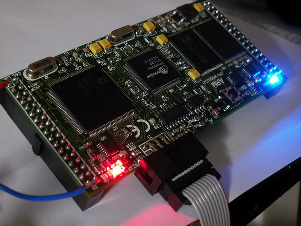

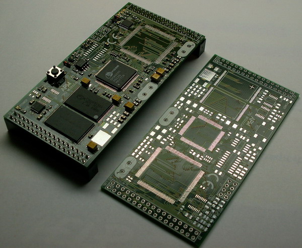

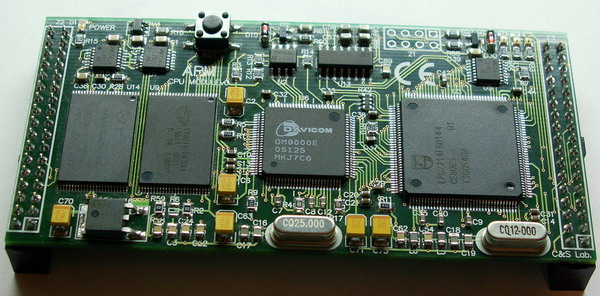

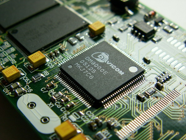

Zamieszczę stare płytki, jakie zaprojektowane zostały - płyta bazowa (technologia 4 warstwowa) i płyta procesora (technologia 4 warstwowa).
Zaprojektowane mamy już nową płytę bazową i nową płytę procesora.
Procesor ruchu (możemy to tak nazwać taki osobny układ) jest xilinx wszelkie interpolacje
odbywają się w nim, programowanie jego odbywa się w języku VHDL niestety jak ma się programować skomplikowane rzeczy to język ten staje się bardzo skomplikowany, (ale wywód).
Programowanie (procesor ARM9) język C.
Niestety roboty tutaj tez jest jeszcze dużo i tak okreslam go na 4-6miesiace.

Fajna konstrukcja. Tyle że czy napewno trzeba aż tyle przenosić do sterownika ? I stosować jeszcze do tego VHDL ? Przecież ARM9 moża dostać w wersji 200MHz ! Jest tu tyle mocy że w zasadzie na takiej konfiguracji można by postawić Linuksa
(mam podobną zabawkę w pracy).
Jest to napewno konstrukcja bardzo profesjonalna, na której można by postawić np. bardzo szybką maszynkę do wiercenia płytek drukowanych ( w wersji full wypas ze sprzężeniami od liniałów).
Nam chodzi o coś prostszego - na początek minimalna wersja konwertera G kodów do wektorów lub wręcz tablic bitowych sterujących portami podłączanymi do sterowników krokowców lub serw. Bez osługi liniałów i dynamicznej aproksymacji ruchu.
Byłoby to coś jak okrojona wersja Macha z zewnętrznym interfejsem sterującym po USB.
Wszystko co się da zaimplementowane na PC ( gdzie moc procesora jest tania). Tylko wystawianie sterowania, obsługa krańcówek, może również prostych makr - na zewnętrznym procesorze.
Jeżeli ktoś potrzebowałby dużo więcej, to znaczyłoby to że szuka już na profesjonalnej półce - nie u nas - wtedy już pójdzie do kolegi po rozwiązanie z najwyższej półki.
