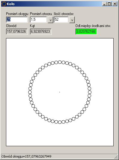

witam
rozumiem że środek małych otworów znajduje się na obwodzie koła tak ?
jeśli tak to kłania się geometria
wystarczy wpisać w koło dowolny wielobok
chyba każdy program CAD to potrafi .....należy zdefiniować ilość boków i wyznaczyć środek i gotowe
to chyba najszybsze i najpewniejsze ....przynajmniej ja tak robię

taki mały programik (na kolanie) do obliczeń odległości między środkami
otworów na obwodzie okręgu (na razie odległość po obwodzie).
Powinna być jeszcze obliczona odległość dla rozstawu cyrkla do trasowania.
Jak kolega będzie chciał to dorobię.
