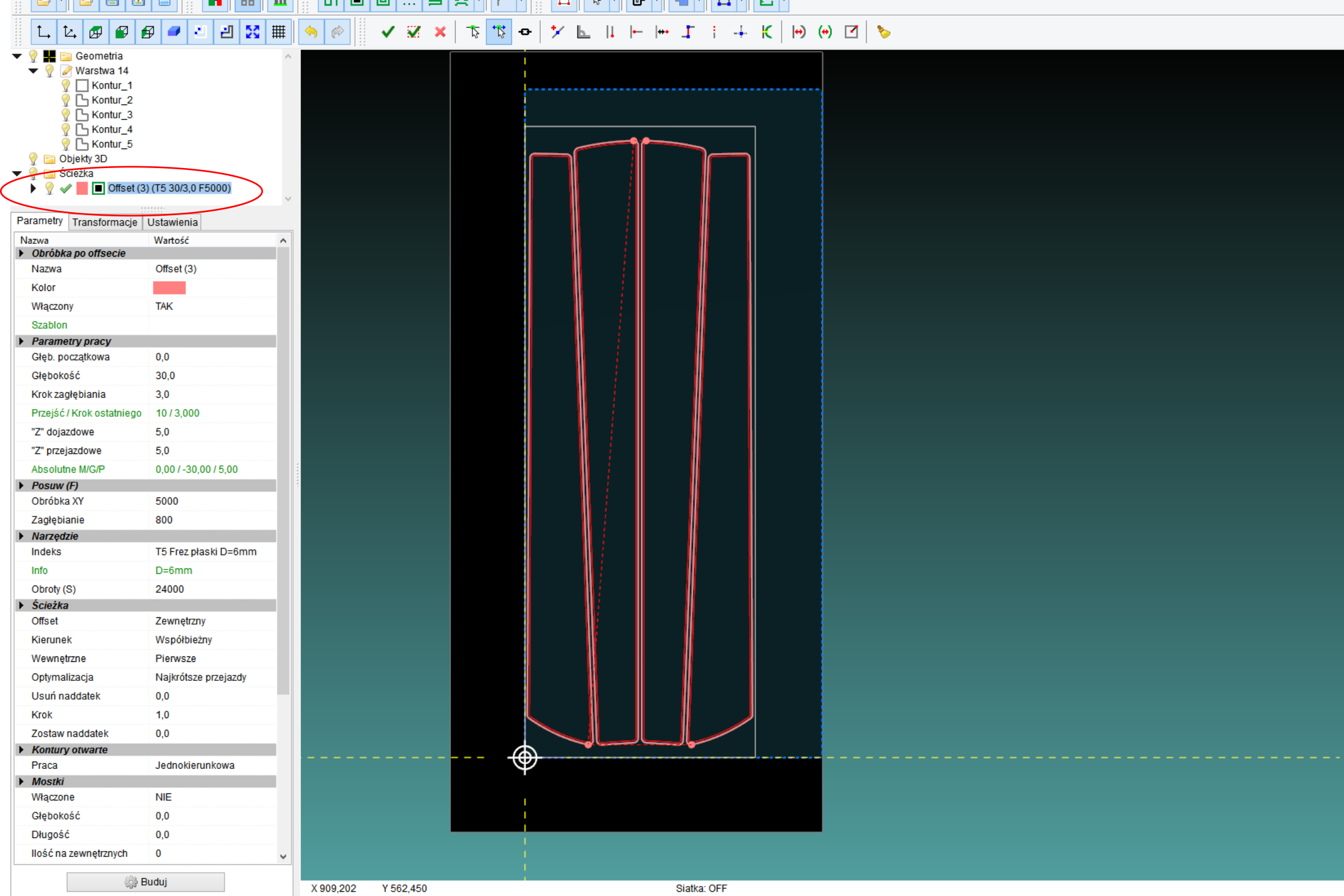

Czy ktoś wie jak w Piko cnc zmieniać kolejność obróbki elementów w już wygenerowanej ścieżce.

Nie wiem czy dobrze myślę ,ale jak przygotowuje sobie projekt i chce zmieniać kolejność obróbki ,lub wyłączać któreś ścieżki to robię sobie każdą ścieżkę osobno parę minut dłużej przygotowuje projekt ale wtedy panuje nad wszystkim.

Radziłem sobie do tej pory tak samo jak tu , ale chciałem się dowiedzieć czy można prościej i szybciej.

W polu - Ścieżka/Optymalizacja - jak ustawisz w tryb "według geometrii", to kolejność będzie taka, jaką
elementy mają na liście geometrii.

cosimo - wielkie dzieki
