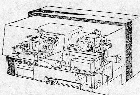

Jest możliwość poszerzenia otworów frezem palcowym tej samej średnicy co wiertło
ale tylko w lini przechodzącej przez oś koła, myślę o ok. 0.7 mm w osi.
Jeśli otwory mają rzeczywiście mieć 3mm.

witam !! co do tego czy ma tam być 3mm to mogę powiedzieć tylko tyle że szpilka fi3 pasuje dość dobrze . myślę że konieczna jest praktyczna weryfikacja założeń . jest pytanie - gdzie właściwie jest średnica podziałowa ? . z mojej praktyki wykonywania kół zębatych wynika że mały błąd i po sprawie . pozdrawiam !!

To nie ma być oś obrotowa do maszyny tylko zorientowanie się czy można wykonać
koło do paska HTD 5M przy moich możliwościach obróbczych (GDM 30 42 /4A)
z podzielnicą na wrzecionie i narzędziami obrotowymi na głowicach.(jedna brak obr.)
Ta boczna i nie mogę frezować zębów normalnie.
