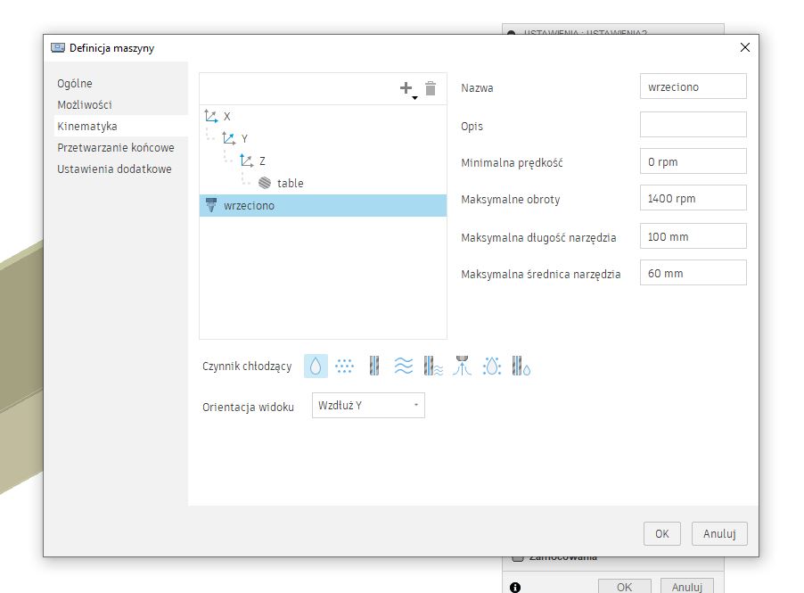

Da się w Fusionie wygenerować kody na poziome wrzeciono w osi Y ?

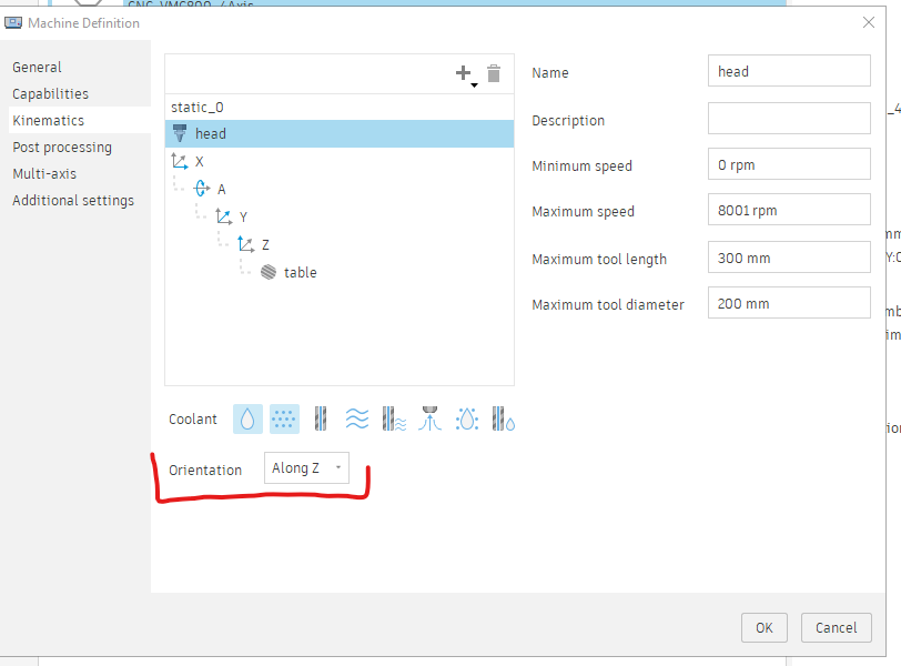

Myślę, że tak. Nie robiłem tego więc nie wiem czy to wystarczy czy jeszcze postprocesor musi być inne ale zacząłbym od skonfigurowania nowej maszyny w bibliotece maszyn. Opisujesz tam całą kinematykę i m.in. ustawiasz orientację wrzeciona wzdłuż której osi ma być.

Wiadomo, że można zdefiniować nową maszynę ale da się w jednej konfiguracji używać wrzeciona poziomego i pionowego? Właśnie taką maszynkę robię.

Poustawiałem ale nic nie dało. Nie pozwala wybrać pow XZ do obróbki.

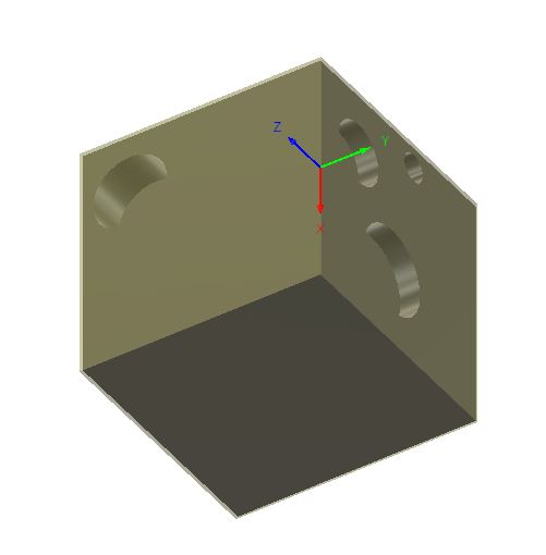

Zmarnowałem niedzielny wieczór i nic nie wywalczyłem :) Ma Fusion w ogóle taką opcję w podstawowej wersji ?
Czy trzeba dokupować rozszerzenie ?
Chodzi mi np. o wybranie dziurek ma płaszczyźnie XZ.
model do ew. pobrania:
https://a360.co/41SUMJL
