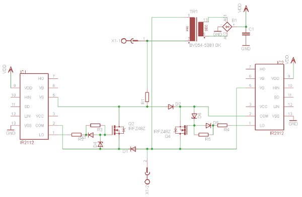

Zastosowań może być wiele, w tym konkretnym przypadku chodzi mi o możliwość płynnej, elektronicznej zmiany amplitudy napięcia w układach jedno fazowych, bez transformatora.
W załączniku schemat poglądowy bez wchodzenia w szczegóły, na przykład zasilacz beznadziejnie prosty, ale zaznaczam aby było wiadomo o co chodzi.
Teraz, czy podpięcie IRów pod tranzystory jest prawidłowe?

mag32 pisze:Teraz, czy podpięcie IRów pod tranzystory jest prawidłowe?
coś chyba nie będzie płynąć...
coś bardziej w tym guście:
ale ja się zastanawiam, czy ze względu na boleśnie duże straty mocy i duży koszt diodek wstawianych w szereg z mosfetami, czy nie da się zastosować normalnego mostu lub pół-mostu do zasilania jak z falownika tego czegoś co wymaga regulowanej amplitudy i 60A?

Problem w tym, że odbiorniki które będą testowane potrzebują do pracy sinusoidy a nie wiem, czy w takim układzie się ją uzyska.

w tym układzie
nie robimy sinusa... jedynie możemy go przerywać - może i przez przerywanie (ale wymyślne) da się zmniejszyć amplitudę (po dodaniu indukcyjności)
bardziej oczywistym układem formowania sygnału jest układ falownikowy

Post napisał: mag32 » 11 gru 2012, 12:22
Właśnie o takim układzie myślałem, mierząc amplitudę napięcia i czoperować ją tranzystorami. Oczywiście faktycznie, wszystko by rozwiązał pełny falownik, to oczywiste, ale chodzi mi o proste rozwiązanie i skuteczne zarazem, może więc z tego coś wyjdzie.
Sprawdzimy. Nie jestem tylko pewien, czy taki układ nie spowoduje wygenerowania bardzo dużych wartości wyższych harmonicznych. Trzeba przetestować.

Post napisał: markcomp77 » 11 gru 2012, 12:30
mag32 pisze:Nie jestem tylko pewien, czy taki układ nie spowoduje wygenerowania bardzo dużych wartości wyższych harmonicznych.
szansa na to jest całkiem sporo... włącznie z zakłóceniem ruchu lotniczego i wyłączeniem stymulatorów serca w okolicy ;)
można ograniczyć prędkość narastania zbocz... dobrze poekranować... jakieś pierścionki itd...
warto też (niezależnie od wybranej koncepcji) zbudować układ ochrony mosfetów przez szybkim paleniem... przy tak dużym prądzie, kosztowne jest znaczne przewymiarowywanie prądu tranzystorów (600V, 120A na banku tranzystorów chyba starczy)
