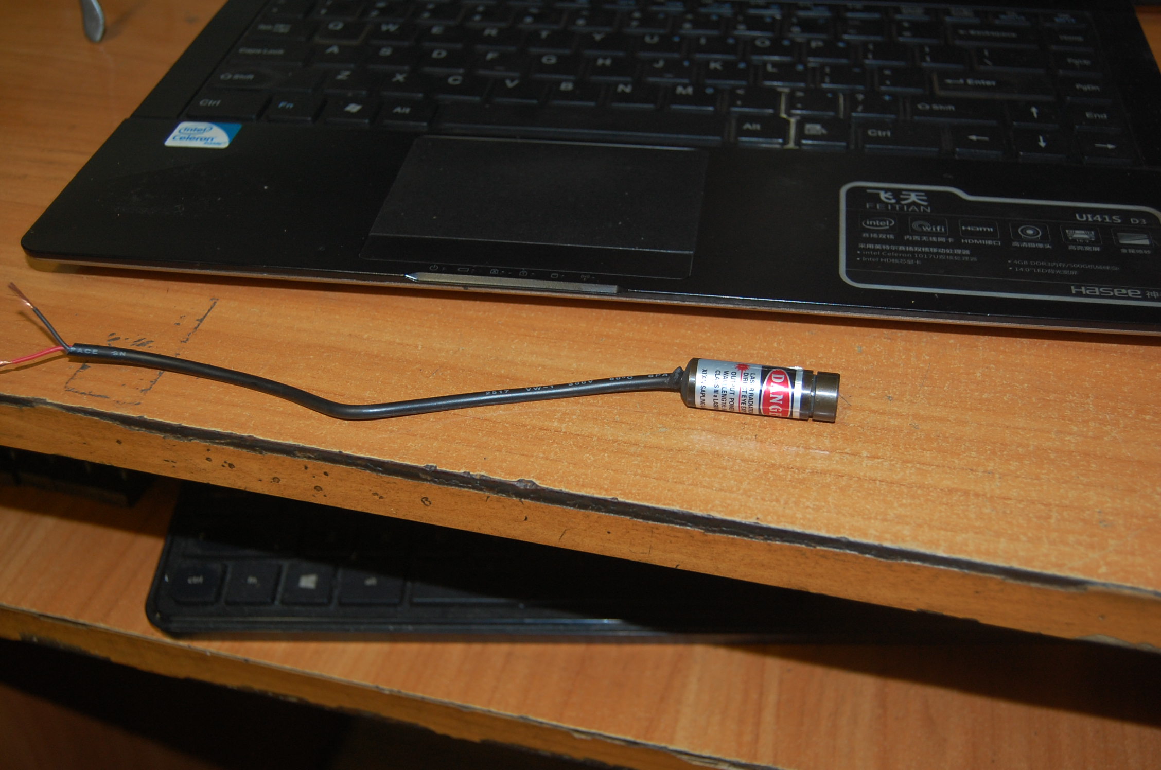

Na początek sprawdź ten wskaznik.
Jak to działało? Po wciśnięciu przycisku pokazywał pole robocze?
Posty w temacie: 16
Posty: 17182
Re: Kłopoty ze znakowarką nadgorliwego
#22
Post napisał: kamar » 10 lis 2023, 21:01
Po wciśnięciu przycisku dawał plamkę na środku pola.
Po wgraniu programu dawał (w zależności od ustawień) obrys na materiale lub szczegółowy i dokładny obraz.

Czyli przycisk tylko uruchamiał wskaźnik laserowy, a galvo musiałeś już włączyć F1 ? Jeśli tak to szukania nie będzie dużo bo wskaźnik nie jest podpięty do sterowania.

Post napisał: kamar » 10 lis 2023, 21:08
Dokładnie.

Post napisał: kamar » 11 lis 2023, 09:44
Sprawdzony, nie działa, myśl :)
Jest to cylinder ø 12 x 36 długi.
Rozesłałem wici po serwisach ze zdjęciem, może ktoś ma na stanie.
A puki co , pełna partyzantka : :)

Post napisał: Daniu » 11 lis 2023, 10:04
Poszukam u siebie. A narazie zaklej taśmą otwór po nim żeby się optyka nie usyfiła..

Post napisał: Daniu » 12 lis 2023, 11:06
Królu złoty, niestety nie znalazłem. Przepadło gdzieś w przydasiach. Zamów od chińczyka, tu masz chyba coś takiego
https://allegro pl/oferta/laser-wskaznikowy-punktowy-650nm-5mw-regulacja-5v-14624766631

Post napisał: kamar » 12 lis 2023, 12:37
Daniu pisze:
12 lis 2023, 11:06
Królu złoty
Dzięki za pomoc, kupiłem na innej aukcji bo ta z linku ma długi czas dostawy.

Post napisał: kamar » 15 lis 2023, 16:06
Wskaźnik zamontowany, koszt naprawy to 22.00 zł. z paczkomatem.
Kol. Daniu zaoszczędził mi ładnych pare złotych i kilkaset kilometrów.
