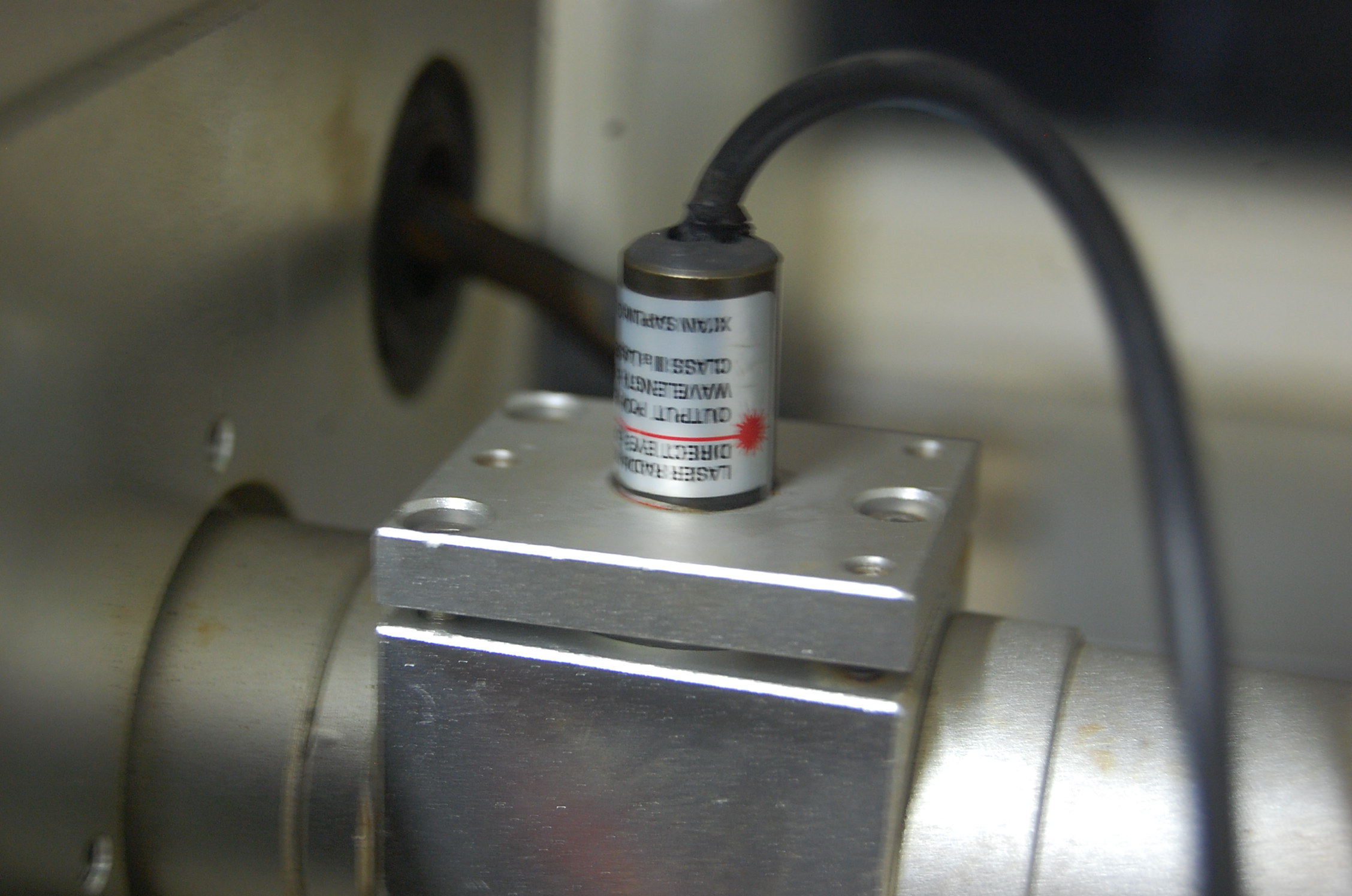

To sprawdź ten wskaznik który jest na jednym ze zdjęć. Włączany jest przyciskiem czy podpięty pod sterowanie i odpalasz go F1 ?ok, wyślę na e-mail.
Tak. Z panelu. Przycisk działa, sprawdzony :)
Ale pod F1 nie sprawdzałem, może jakoś sprzężony.

To może ten wskaźnik laserowy padł, albo jakieś połączenia. Pewnie zasilany jest z tego samego zasilacza co karta (5v) to zasilanie jest. Najważniejsze, ze laser, karta i galvo działa. 😀

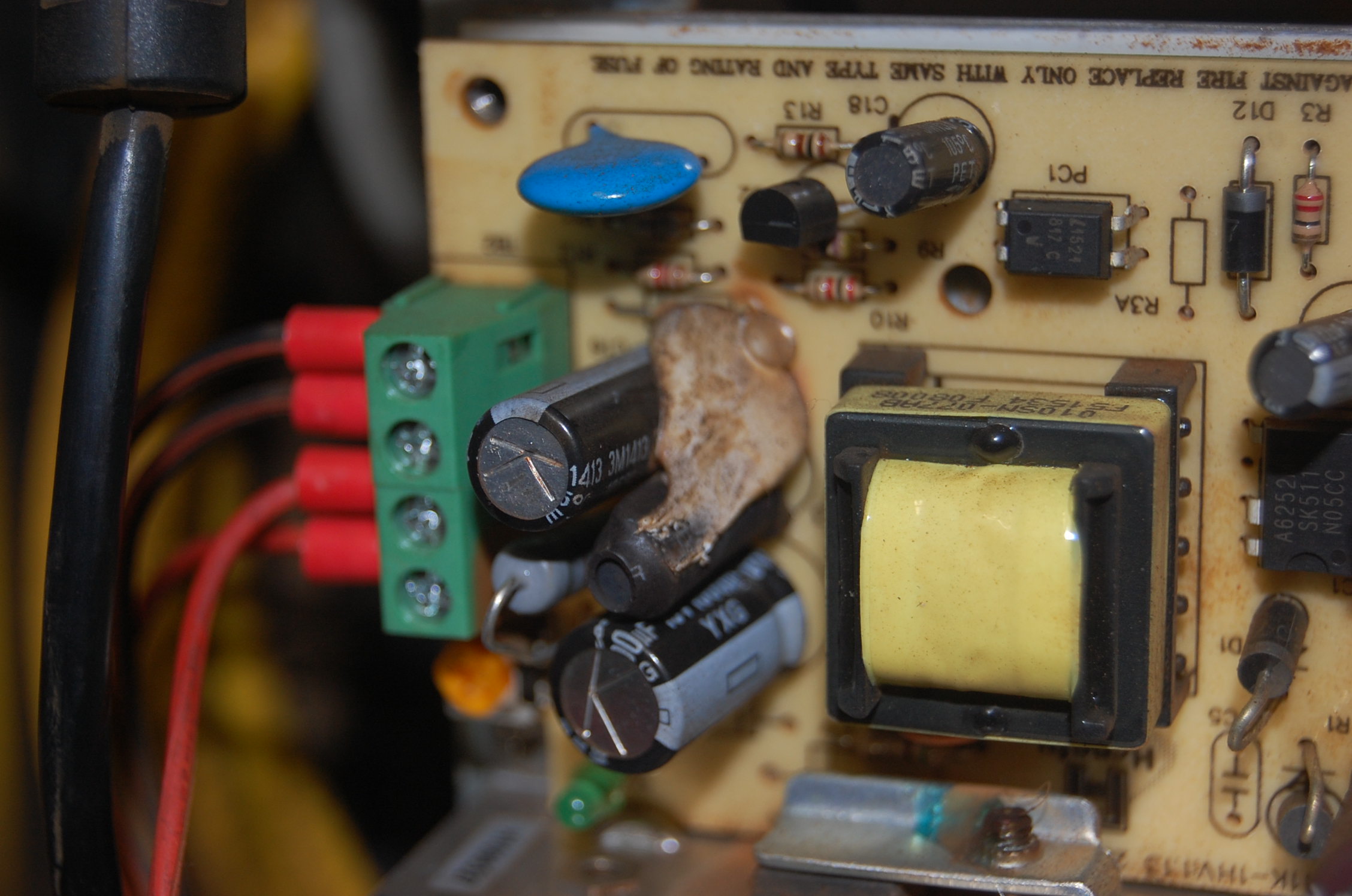

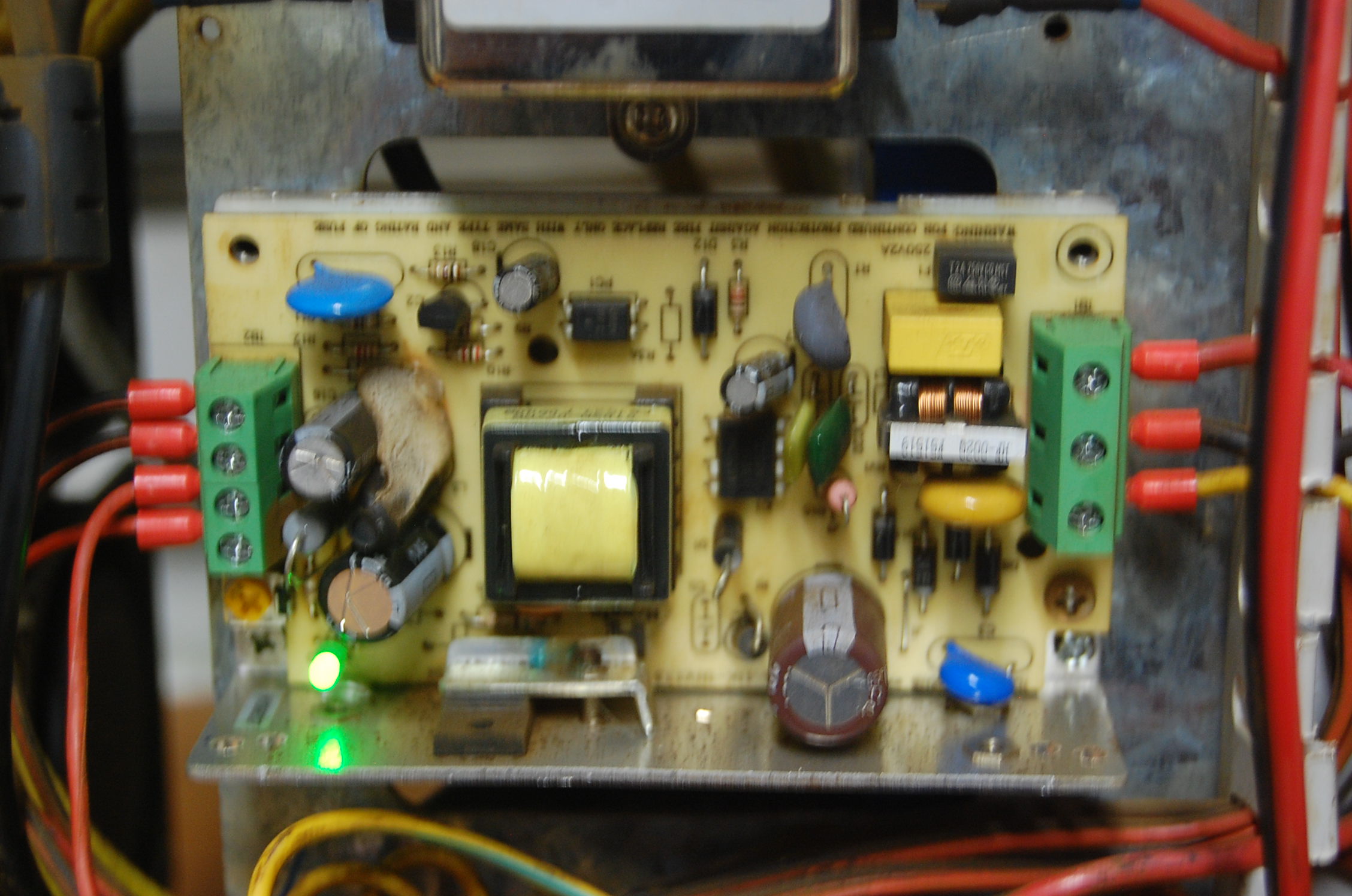

No niestety, bez serwisu się chyba nie dam rady.
Takie ustrojstwo:
dostaje kontakt z przycisku i wchodzi w zasilacz.
Na zasilaczu jest coś a'la wypłynięty kondensator ale na zaciskach wyjściowych 5V jest.

Podłącz bezpośrednio ten wskaźnik laserowy do zasilacza i sprawdź czy działa.. jak nie to poszukam takiego bo poodpinalem z ploterów 😀

Mam rozumieć, że wyjęty i podpięty do innego zasilacza powinien dać plamkę ?

Tak, jak wskaźnik laserowy z odpustu 😀
https://pl.aliexpress.com/item/10050058 ... 5e3edb2add
Dodane 14 minuty 44 sekundy:
Ale jak przed czyszczeniem działał to pewnie coś w kablach będzie…
No niekoniecznie. Pobieżnie przeleciałem i nic nie widać.
