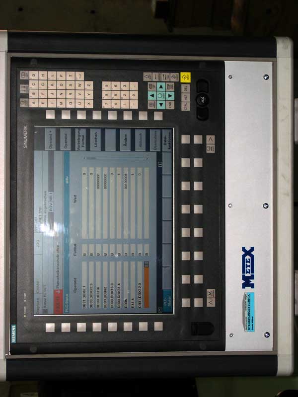

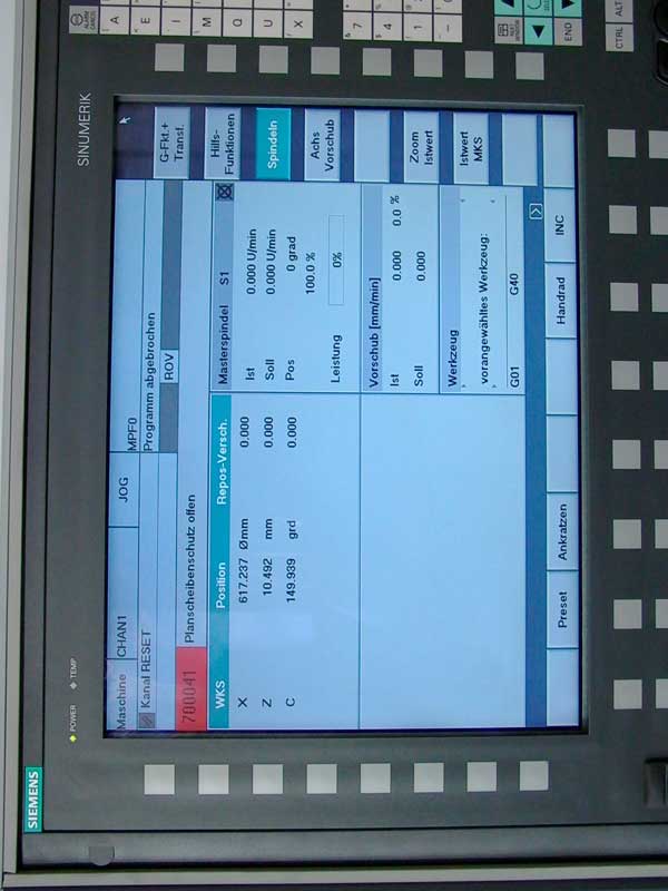

Poszukuję firmy, która wykonuje klawisze dotykowe - nie wiem nawet jak się dokładnie nazywają - ale chodzi mi o takie klawisze, które stosuje się w panelach do sterowania CNC np. Sinumerik - płaskie klawisze i pokryte wszystkie jednym kawałkiem jakby plastiku, o małym skoku. Ew. czy można coś takiego samemu zrobić?
