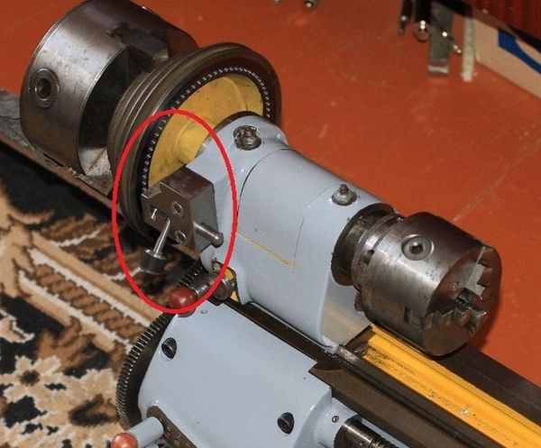

I jeszcze raz powrót do forum chipmaker.ru, i tematu dotyczącego odbudowy zaniedbanej tokarki TSA 16. Ostatnio inny użytkownik, Dashing, wkleił zdjęcia tej tokarki w stanie przed renowacją i po. Linki są na tej stronie: http://www.chipmaker.ru/topic/73534/page__st__420
a ja wklejam trzy zdjęcia:

Post napisał: RomanJ4 » 25 maja 2013, 09:46
Niewątpliwie kawał dobrej renowatorskiej roboty, tylko czy warto było? (do użytku oczywiście, bo do "muzeum' jak najbardziej)

Post napisał: panzmiasta » 25 maja 2013, 09:55
Teraz widać w jakiej desperacji są koledzy ze wschodu . O Roman mnie ubiegł z postem . Po przeanalizowaniu zdjęć moim zdaniem tokarynka jest zrobiona nieco niechlujnie . Wszędzie widać niedomalowania , pozostały stare przyrdzewiałe śruby , przednia smarowniczka powinna być zastąpiona zbiorniczkiem na olej , tokarka źle zamontowana [ powinna być na przodzie tej ramy ] a montaż falownika beznadziejny , po zmianie 10-ciu parametrów facet leży pod ramą i kwiczy ze zmęczenia . Tyle zauważyłem na szybko .
PS: Dla mnie jako amatora spawacza nie do przyjęcia są te wypalone dziury w ramie :twisted:

Post napisał: BYDGOST » 25 maja 2013, 09:55
Ostatnio miałem okazję przekonać się, że tragiczny zewnętrzny wygląd maszyny, nie musi od razu oznaczać, że w środku jest tak samo. We wnętrzu zachowa się więcej smaru czy oleju i szkodliwe czynniki zewnętrzne nie tak łatwo niszczą środek obrabiarki.

Post napisał: RomanJ4 » 25 maja 2013, 14:58
Fakt, ale pryzmy czy jaskółki szufladek swoje dostały

Post napisał: wazwa » 30 maja 2013, 15:02
Co to za przyrząd na tej tokarce
