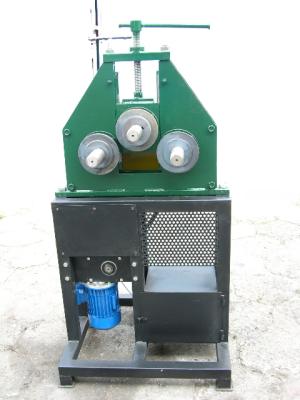

Mam do wykonania kierownice do roweru wygięta tzw. baranek. Wykonana ona jest z rurki aluminium 6061 o średnicy zewnętrznej 22mm. W jaki sposób najlepiej wygiąć tą rurke aby uzyskać kształt kierownicy, jaką giętarke najlepiej do niej użyć? Bardzo prosze o pomoc

Najlepiej nasypać piasku i wyginać ręcznie na drewnianych matrycach, aby śladów nie narobić.

podepnę się do tematu kolegi
chce tak ugiąć rurę z nierdzewki fi 60 (ścianka 2mm)
Czy wystarczy rure wypełnić piaskiem tak jak w przypadku zwykłej stali, podgrzewać palnikiem i zwyczajnie zagiąć, czy materiał odpowiednio mi się "pociągnie" nic nie spłaszczy się na gięciu? zależy mi na średnice rury
jest na to jakiś sprawdzony sposób ?
nie jest potrzebny do tego jakiś przyrząd jak np: w giętarce do rur

leitho13, nalej wody z płynem do mycia naczyń, zamroź to i wyginaj.

ratloker, niestety bez giętarki to kiepsko to widzę o ile to ma wyglądać dobrze .
Moj kuzyn do gięcia rur nierdzewnych polerowanych używa podobnej giętarki jak na zdjęciu . Rolki w jego giętarce są wykonane z tworzywa i takie być muszą do nierdzewki , do każdej średnicy rurki ma rolki z właściwym promieniem .
