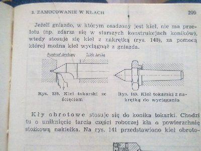

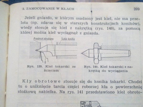

Na pewno do nacinania gwintów ? Ale to chyba do lewoskrętnych przy nieruchomym kle w koniku ?
BYDGOST
Posty: 4257
Lokalizacja: Bydgoszcz
Post napisał: BYDGOST » 19 gru 2013, 23:01
Umożliwia wyjście ściernicy przy szlifowaniu zwłaszcza wałków o małej średnicy.

viperpl pisze:Pozwolę sobie skorzystać z obecnego tematu i zadać w nim pytanie. Jaką funkcję pełni ścięcie:
Ułatwia dojazd nożem w okolicy podparcia kłem.

wazwa
Posty: 55
Rejestracja: 07 lut 2010, 12:23
Lokalizacja: Tarnów
#20
Post napisał: wazwa » 22 gru 2013, 13:24
