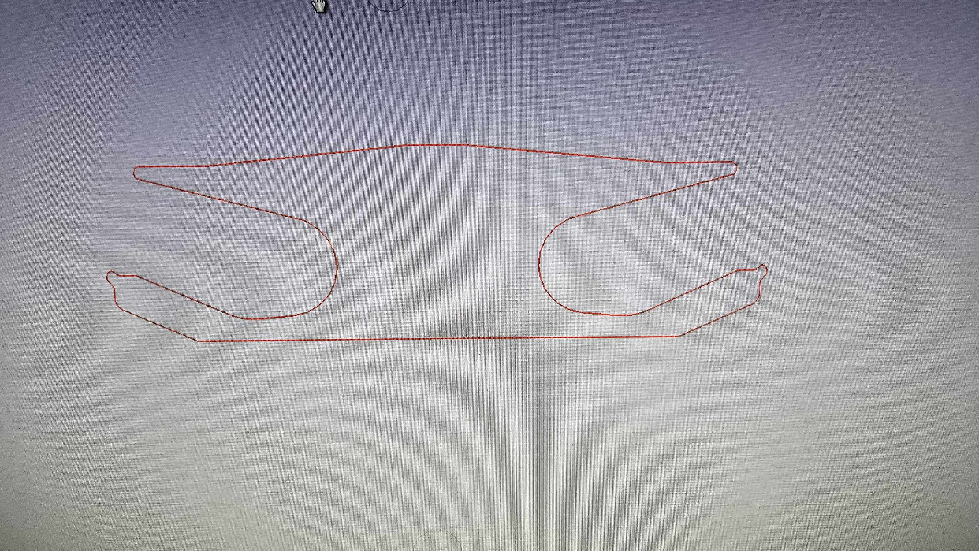

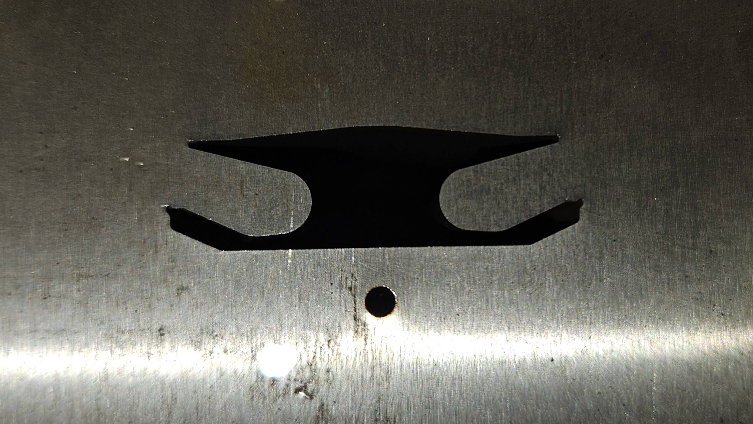

Witam. Mam mały problem z drutówką AgieCharmilles Cut 30P. Potrzebuje zrobić kąt 0.3 stopnia przy krawędzi tnącej 0.5mm. Wysokość detalu 24mm. Niestety nie wychodzi to tak jak powinno. Praktycznie w każdym miejscu wyciętego obszaru krawędź tnąca ma inny wymiar. Przedział mniej więcej między 0, a 2mm, więc na niektórych ściankach w ogóle jej nie ma (szczególnie tam gdzie są małe promienie). Na symulacji w programie wszystko wychodzi tak jak należy. Parametry wpisane są poprawnie. Zostały wymienione kontakty z węglika i ich uchwyty, bo były zużyte oraz dysza górna. Pionowanie drutu zrobione, żywica nowa. Czy ma ktoś pomysł co tutaj jeszcze można zrobić?

To może wrzuć screena z CAM jak to ma wyglądać w teorii. Bedzie łatwiej zrozumieć.

Post napisał: skyflume121 » 09 paź 2024, 07:26

Jeszcze zaznacz gdzie jest ten kąt 0.3 stopnia.

Na całym obszarze. Kąt na dole, krawędź u góry

Program jest pisany na zewnętrznym CAMie czy korzystasz z oprogramowania maszyny? Pokaż to w 3D z dużym zbliżeniem by był widoczny teoretyczny kat 0.3 stopnia na wysokości 0.5 mm. Bo jak rozumiem płaszczyzna referencyjna to Z=0 czyli stół maszyny? Kąt ma powstać na wysokości Z=+0.5 mm czy odwrotnie, kąt ma się zaczynać na Z=+23.5 mm? Dasz radę wrzucić foto tej krawędzi gdzie wyszedł wymiar 2 mm?

W jaki sposób pionowałeś drut? Czyli to zwykła matryca tnąca z zadanym kątem 0,3stopnia na całym profilu. Podejrzewam, że możesz mieć coś pokitrane z wysokościami (u mnie w Mitsubishi na pewno to byłoby przyczyną).

Krawędź tnąca ma mieć 0.5mm prostego, a potem kąt 0.3 stopnia? Jak to tniesz, najpierw kąt, potem prosta, czy na odwrót, ile przejść?

Tak, 0.5mm prostego i 0.3 stopnia kąt. Robiłem to już na oba sposoby czyli kąt, a potem krawędź i na odwrót. Co do przejść to próbowałem już każdej możliwej ilości
Dodane 2 minuty 17 sekundy:
Drut pionowałem na dedykowanym do tego narzędziu. Co do wysokości to parametry są wpisane poprawnie na 100%.

Przy kącie 0.3 i długości krawędzi 0.5mm to materiału do zebrania jest 0.003, jeśli wychodzi krawędź od 0 do 2mm to znaczy że masz dokładność wykonania poniżej setki. Jak macie maszynę od gf to zadzwoń do nich niech dobiorą technologie. Jak nie to w mojej ocenie tylko kwestia dokładności wykonania, maszyna przeciągnie 0.005 przy promieniu i już prosta zniknie albo będzie za duża.
