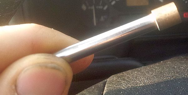

Zleciłem wykonanie 3szt prototypów wkładów pompy wysokociśnieniowej HPFP na bazie elementów jak na poniższym rysunku:
Chodzi jedynie o tłok i cylinder.
Materiał H13
W chwili obecnej wykonane są i tłoki i cylindry oczywiście z naddatkiem, ale tłok z zewnątrz, a cylinder od wewnątrz musi być szlifowany na lustro (tłok 9,5mm, cylinder 9,51mm)
Problem polega na tym, że firma która będzie szlifować te elementy nie dysponuje kamieniami o tak małej średnicy.
Jeżeli ktokolwiek może pomóc w temacie to bardzo proszę o namiar na źródło gdzie można dostać kamienie o tak małej średnicy.
Wszyscy dystrybutorzy odsyłają do producentów, gdzie z kolei min. zamówienie to 100szt...
Niestety muszę sam szukać tych kamieni ponieważ zleceniobiorca rozkłada ręce, a szczerze mówiąc dla 3szt też się mu nie opłaca.

Dziś zupełnie przez przypadek pojechałem do znajomego emerytowanego tokarza i okazało się że ma 7 szt nowych kamieni z syntetycznym diamentem średnica 8mm
dostałem jeden za darmo
To powinno rozwiązać sprawę.
Jak zawsze ...najciemniej pod latarnią.

,Ale lustra ,to nim ,nie osiągniesz.Trzeba innej technologi. Jakieś Ra 0.32,może w porywach 0,16. Do lustra musiał byś zrobić o 10 razy mniej chropowate. W dodatku ta setka luzu? ,też z 5-10 razy za dużo.,w zależności ,od tego, co będzie pompować.

Jak paliwo ,to szlifowanie tylko jako obróbka wstępna,potem docieranie i parowanie . Luz 2um, Stożki 1um do tyłu na tłoku i cylindrze. Owalność ,walcowość 1um i będzie dobrze.
A ściernice to na Allegro pojedyncze ceramiczne zakupisz po kilka zł za szt. http://allegro.pl/przemysl?order=p&stri ... 9Bciernica
Takie powinny zadowolić wykonawcę http://allegro.pl/sciernica-trzpieniowa ... 45408.html upewnij się jednak ,bo nie wiadomo jakie maja mocowanie.
Najlepiej zleć to firmie ,która zajmuje się produkcją,lub regeneracja elementów tłoczących. dla nich to bułka z masłem. np http://ezmp.home.pl/jak-kupowac . Oni sprzedają ,ale także regenerują i produkują.
Tak na marginesie ,to się robi z ŁH15(obecnie 100Cr6),albo stali do azotonawęglania. Twardośćc 62+-2HRC
