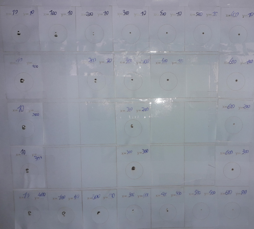

Cześć,
Od niedawna mam gawerkę GCC Mercury I na tubie Synrada 30W. Niestety, są obszary stołu, gdzie pomimo prawidłowego ustawienia wysokości stołu laser tnie kiepsko ("grubo"). W związku z tym zrobiłem test, i przyklejałem kartki na wejściu do karetki, żeby zobaczyć gdzie jest wiązka, i ew. skalibrować. Efekty mnie zaskoczyły, bo w wielu miejscach wiązka jest rozdwojona, a miejscami nawet daje 3 punkty. Kilka pomiarów powtórzyłem, jednak przepalenia są dokładnie takie same.
Poniżej zdjęcie, wraz z wpisanymi współrzędnymi X i Y podanymi w mm. Czy spotkaliście się z czymś podobnym? Jaka może być przyczyna rozdwojenia plamki, i jak sobie z tym poradzić?

Tuba do wymiany.

Czy to się zmienia? Ta podwójna plamka i ta dobra, są zawsze w tych samych współrzędnych pola?

marcin_1 tak, dokładnie te same współrzędne. W miejscach gdzie jest podwójna plamka wykonywałem po 2-3 testy, żeby sprawdzić - nie ma żadnych zmian, plamki mają to same położenie i kształt.

To może być rysa lub zabrudzenie na lustrach. Promień się na tym załamuje i rozdwaja.
Plamka nie jest idealnie pośrodku więc w różnych położeniach luster promień trafia w trochę inne ich miejsca
Dodane 1 godzina 4 minuty :
Miejsca odbicia wiązki od każdego z luster są różne w różnych ich położeniach, ale w każdym ich konkretnym wzajemnym położeniu są za każdym razem takie same i jednocześnie dają taki powtarzalny efekt w każdym docelowym miejscu pola.

Tak jest marcin_1 ! Przełożyłem lustro od drugiego lasera, i śmiga pięknie. Poniżej zdjęcie problematycznego lustra
