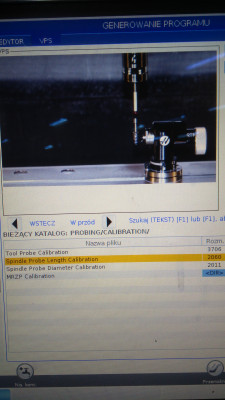

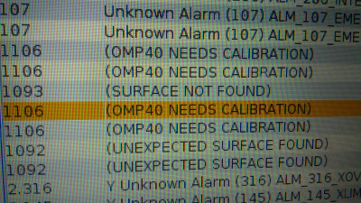

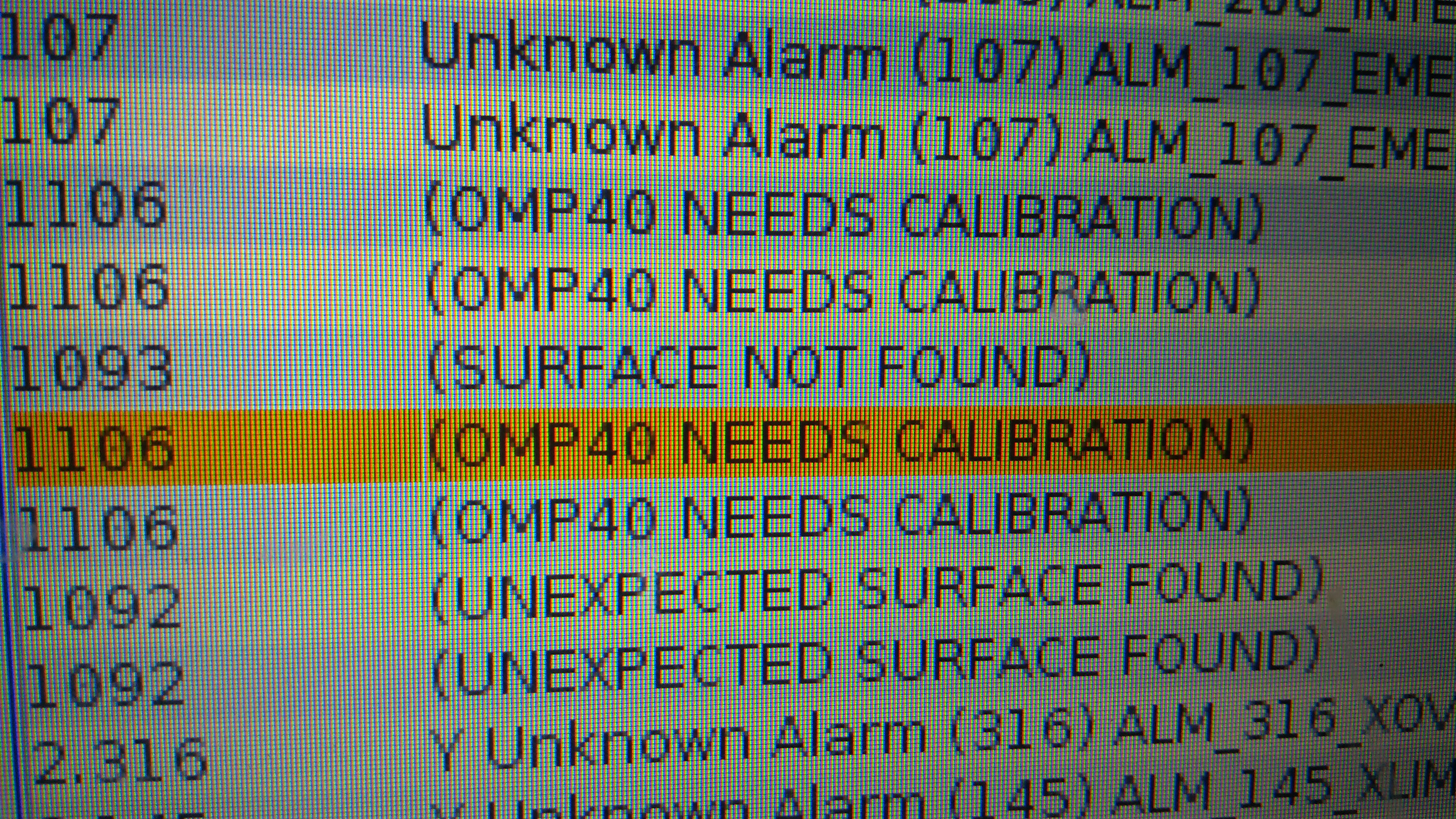

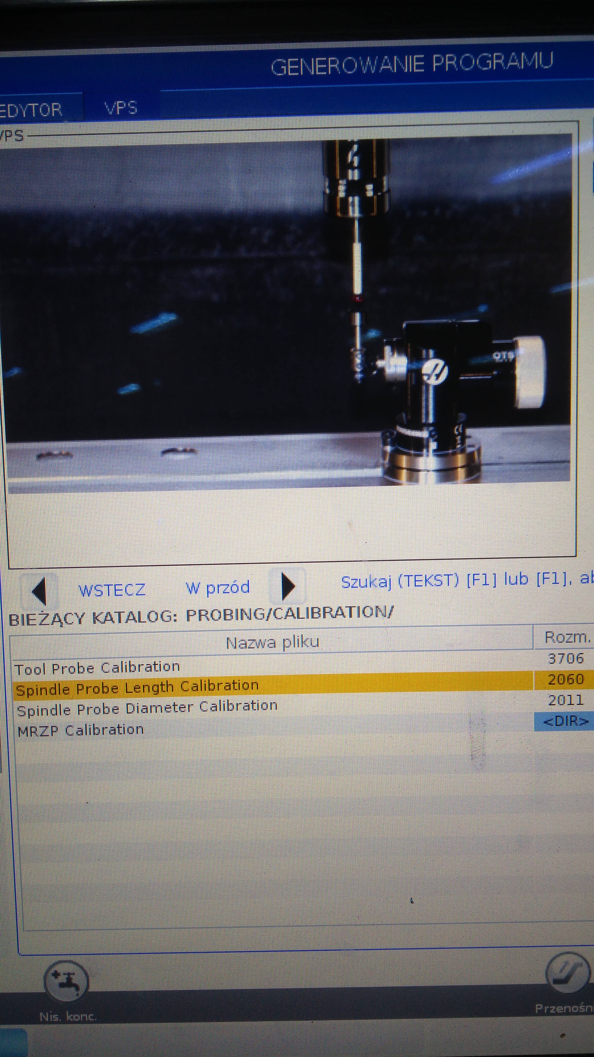

Post napisał: RobertStodółka » 17 sty 2019, 20:52
[/quote]
Widzę , że się nie rozumiemy.
To , że Ci przybiera 0.03mm to nie wina kalibracji ...... , a jak już chcesz - co wcześniej napisałem w tool offset w tabelce H(LENGTH GEOMETRY) wprowadź korekcję .
Tu nie wywali Ci żaden błąd.
Mariusz.
[/quote]
Jak wprowadzam jakaś korekcję na długości sondy to wywala błąd, że potrzebna jest kalibracja
Dodane 1 minuta 18 sekundy:
MateuszMM pisze:
17 sty 2019, 12:08
Dziwne. Weź teraz zmierz jakiś frez, zabiel jakiś klocek ustaw "Z0" ręcznie, a potem klepnij tam Z sondą jeżeli pokaże coś innego niż "0" to ją skalibruj na długość w tym zabielonym miejscu.
Sondę kalibrowalem z cyklu maszynowego przy pomocy sondy narzędziowej, i nie wiem jak zrobić kalibrację na materiale

Re: Kalibracja sondy/korekta kalibracji
Post napisał: WZÓR » 18 sty 2019, 00:44
RobertStodółka pisze:
17 sty 2019, 20:53
Wrzuć foto z tego zdarzenia bo nie uwierzę w te cuda.
Na materiale sondy nie kalibruje się.
Mariusz.

Steryd
Posty: 4724
Post napisał: Steryd » 18 sty 2019, 20:56
oczywiście, że się kalibruje na materiale. skoro masz sondę narzędziową i przedmiotową, to tylko tak wyrównasz wszystkie niedokładności za jednym zamachem:
-1- mierzysz narzędzie sondą narzędziową (oczywiście najlepiej jakieś nowe ostre)
-2- planujesz kawałek materiału (małymi parametrami, żeby nie było wpływu ugięcia narzędzia i przedmiotu i całej reszty)
-3- kalibrujesz sondę przedmiotową na splanowanym materiale (najepiej gdzieś na środku, żeby było przejechane na pewno najniższym punktem).
Po takim postępowaniu wszystkie odniesienia masz w jednym punkcie.
Można?
Morzna!!!

Post napisał: Steryd » 18 sty 2019, 21:53
Piszę o praktyce.
-jak byś zrobił kalibracje długości sondy, gdybyś nie miał sondy narzędziowej?
Można?
Morzna!!!

Posty: 4724
#19
Post napisał: Steryd » 18 sty 2019, 23:37
Jak dla mnie to bez sensu kalibrować jedną sondę na drugiej, bo przecież obie się uginają i nichuchu nie wiadomo która bardziej.
jak puścisz program kalibracji długości sondy przedmiotowej gdzieś w przestrzeni roboczej, to jedzie nad czujnik, czy po prostu pionowo w dół?

Post napisał: RobertStodółka » 19 sty 2019, 10:33
Steryd pisze:
18 sty 2019, 23:37
Po prostu w dół 😉
