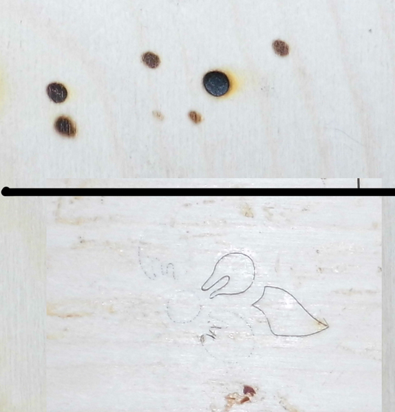

Mam taki problem sprawdziłem ustawienie luster w laserze.
Najdalsza pozycja prawo dół plamka jest na środku ostatniego lustra, praw góra strzał w to samo miejsce.
Natomiast w najbliższej pozycji lewa góra zamiast kropeczki na wypala się skośna kreska /.
Pozycja lewa dół tak samo.
Nie mogę za bardzo dojść do tego które się mogło ruszyć.

Posprawdzałem.
Laser nie chce ciąć.
Mam papierek przed ostatnim lustrem czyli tam gdzie powinien być.
Lewa prawa góra dół wszystko w jednym punkcie (tak bardzo jak to jest widoczne), nie wiem jak można by to jeszcze lepiej ustawić.

Co będzie objawem niedokładnie ustawionego lustra ?
Wiązka przechodzi i wygląda jakby tylko ogniskowa była kiepska.

Jeżeli sprawdzasz tylko papierkiem na ostatnim lustrze to nie masz pewności jaką drogę przebiega promień po drodze. Myślę że należałoby sprawdzić ustawienie kolejno wszystkich lusterek począwszy od pierwszego zaraz za tubą. Czyli najpierw papierek na pierwszym i sprawdzić czy trafia w jego powierzchnię blisko środka. Następnie dać papierek na kolejne lusterko i znowu próba. Jeżeli kolejne sprawdzane lusterko jest ruchome, czyli przemieszcza się w czasie cięcia, to trzeba na nim wykonać dwa strzały w obu krańcowych pozycjach. Jeżeli punkty wypaleń na zamocowanym trwale papierku się nie pokrywają, to konieczna jest korekta kąta ustawienia lusterka wcześniej regulowanego. Jeżeli pokrywają się ale wypadają daleko poza środkiem lusterka to trzeba doprowadzić do stanu poprawnego, regulując zamocowanie tego lusterka na którym jest papierek. Pilnowanie żeby wiązka odbijała się w okolicy środka lusterka jest ważne bo trzeba pamietać że lusterko jest zamocowane w jakimś uchwycie i może się zdarzyć że wiązka padająca lub już odbita zostanie częściowo zasłonięta przez kryzę tego uchwytu. Na końcu dochodzi się do głowicy z soczewką gdzie też warto sprawdzić czy promień trafia w oś soczewki a potem, czy zogniskowana wiązka dobrze trafia w otworek dyszy nadmuchowej. Zobacz też czy coś się nie przestawiło w samym mocowaniu soczewki. O czystości soczewki i lusterek oraz sprawdzeniu stanu ich powierzchni nawet nie wspominam
A może faktycznie masz coś nie tak z ogniskową... Jaki materiał próbujesz ciąć?

Lustra 1 to to nieruchome 2 na y a 3 jest na karetce i kieruje promień w dół.
W pozycji lewa góra wiązka jest najkrótsza a prawo dół najdłuższa.
Ten otworek przed 3 lustrem zaklejam.
W pozycjach lewa góra, lewa dół, prawa góra i prawa dół nadpalenie papierka jest praktycznie w tym samym miejscu z dokładnością do 1mm.
Regulowałem lustra dwiema metodami.
W pierwszej.
Regulując lustro 1 celowałem w środek 2. Tak żeby w każdej ze skrajnych pozycji plamka była na środku 2.
Potem celowałem w 3 regulując 2. Też był środek w skrajnych pozycjach.
Nic to nie dało.
Metoda 2 według instrukcji trzeba zakleić dziurę przed lustrem 3.
Regulując lustro 1 należy wyrównać plamki w pozycjach lewa góra i lewa dół. Nie pisało nić żeby to było na środku ale tak zrobiłem.
Potem używając lustra 2 wyrównać plamki na pozycjach dół lewa i prawa.
No i to też nic nie dało.

Jeżeli wszystko zrobiłeś tak jak piszesz i było w środku to została ci regulacja ostatniego lustra tak żeby plamka trafiała w środek soczewki i otworu wylotowego.

No właśnie. Wygląda że regulowałeś zgodnie z logiką czyli powinno być nieźle, chociaż fakt że mając karetkę po lewej stronie wychodzi inna plamka niż po prawej, wskazuje na to że jednak jeszcze nie jest dokładnie. Ustawienie lusterka w głowicy można sprawdzić przy wyjętej soczewce. Bez ogniskowania wiązka przy każdym położeniu osi powinna jednakowo strzelać przez otworek dyszy wylotowej. Żeby mieć większą pewność, papierek należałoby mocować w pewnej odległości od wylotu. To pomoże wykryć stan kiedy w otworek nie trafia zasadnicza wiązka, tylko jakieś odbicie od wewnętrznych ścianek korpusu głowicy.

Wykonałem "strzały" w 4 skrajnych pozycjach .
Tarcza ze sklejki wklejona na wlocie promienia przed 3 lustrem.
Skala zdjecia 1:1 4x4cm .
Średnica plamki na papierku ok 2mm, średnica wypalenia na tarczy ok 1mm.
Kilka strzałów w sklejkę bez soczewki i z-etka zjechana w dół.
U dołu zdjęcie wypalania wzoru w sklejce, spodnia strona sklejki eksperymentowałem z 3 ogniskowymi jednak ta co zwykle wypadła najlepiej. Niby wypala ale moc ta sama a prędkość obniżona z 30 na 20.
