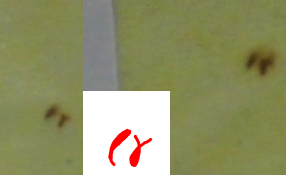

Zaznaczyłem strzały . Były robione jak wspomniałem w 4 skrajnych punktach.
Lustro 2 pozycje skrajne dla niego góra dół strzały w środku.
Na lustrze 3 strzały w skrajnych pozycjach lewa dół i prawa dół > środek.
Lustro 3 po przejściu do pozycji prawa góra strzał od pozostałych idzie trochę na bok (w kierunku dołu stołu roboczego) i w górę.
I teraz dodatkowo wygląd promienia bezpośrednio z papierka naklejonego na tubie, pierwsze lustro zasłonięte żeby wyeliminować ewentualne odbicie.
Wychodzą dwie wiązki jedna w kształcie kiełkującej fasoli a drugie kształt małej literki delta > wyraźnie widać jej rogi.

Wygląda że masz problem z "tubą".
Jak tam OC? Nie nazbierało się brudu?
Jak robisz w sklejce to brudu od groma wszędzie.

OC czyli co ? Wyjście promienia ?
Cała optyka jest czysta.

OC to Output Coupler czyli soczewka wyjściowa lasera.

Nie lustra ale chyba tuba zaczyna zdychać chyba nie ma nawet roku.
Promień w przekroju to prosta pozioma linia ... teraz.
Uzyskam jakiś lepszy efekt jak przekręcę tubę żeby linia była pod kątem 45 stopni ?
