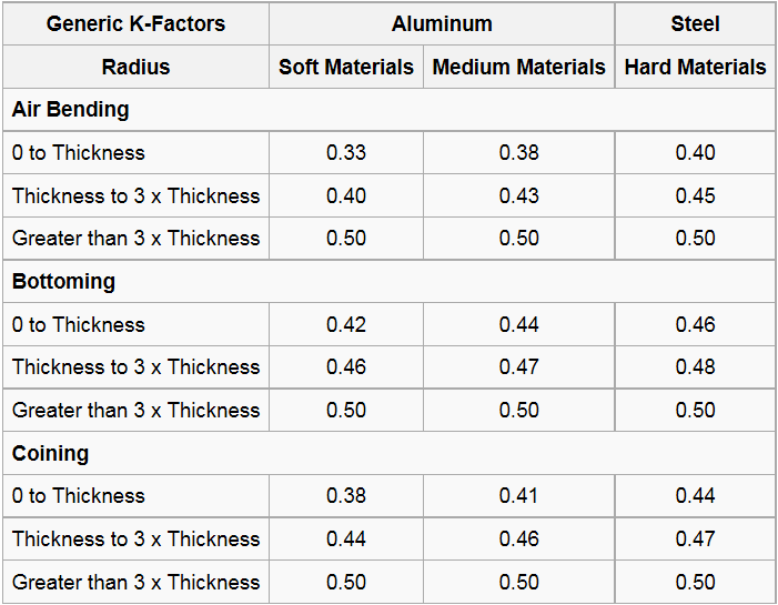

dla gięcia i zwijania blach przyjęło się użycie k-factor o wartości 0.4 - 0.5 (w zależności od grubości blachy).
Tabela poniżej przedstawia te wartości

Zastanawiam się bo pracuję na creo i ostatnio zwijaliśmy drobny cylinderek na fi 140mm z blachy 2.5, i jak zwykle dałem k-factor 0.8, jak zwykle odmierzyłem obwód i długość płaskiej blachy, a wyszło nie jak zwykle bo z tego co dałem do wypalenia powinno wyjść idealnie a okazało się że chłopakom na walcach cylinderek przyrósł aż o bodajże 7 czy 8 mm.
Zasatanawiam się czy to mogło być spowodowane, być może skoro zawijamy zawsze trochę większe średnice to walcarka jest zbyt duża do tego typu zwijek?
Albo być może właśnie trochę przesadziłem z k- factorem?

To zależy od walcarki, bo np. promienia R100 nie zrobi kolega na walcarce o walcach R110, no jakby nie patrzeć nie da rady, nawet manipulując k-factorem.
Myślę, że odpowiedni dobór współczynnika k-factor rozwiąże problem za długich rozwinięć.

Dla ciekawości powiem że dla zwijki o średnicy 129 z blachy 2,5 musiałem po 2-3 próbach przyjąć k-factor 0,86, ponieważ tak jak myślałem walcowanie było przeprowadzone w sposób mocno kombinowany.
