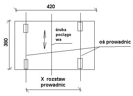

Witam !!!
kolejny problem przy projektowaniu wlasnej frezareczki !!!
Stół roboczy frezarki z założenia ma wymiary jak na szkicu, pytanie dotyczy metody wyznaczenia rozstawu osi prowadnic tak żeby zredukować siły które będą klinować czy skręcać stół.

problem moze wydawac sie banalny, niemniej na cwiczeniach z pkm liczylismy rozstaw uchwytow pewnego urzadzenia aby dobrac najbardziej optymalny ktory by się podczas pracy nie klinowal. Czasu minelo sporo od tamtych lat i wiele sie zatarlo w pamieci

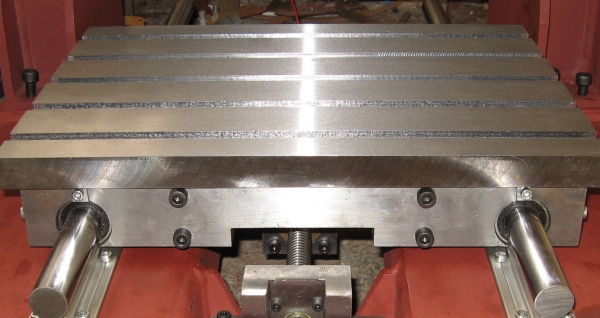

Ja w swojej frezarce mam podobną podbudowę pod stół teowy o wymiarach 410x310 i dałem wartość "X rozstaw prowadnic" mam 310 mm i nic się nie klinuje ..

ale jak doszedłeś do rozstawu osi prowadnic 310mm, intuicyjnie !!! po prostu tyle przyjąłeś, czy wykonywałeś jakąś analizę ponieważ mam, w prawdzie niewielką ale zawsze, możliwość zwężenia lub rozciągnięcia tej wartości i kompletnie nie czuję czym się kierować, lepiej szerzej czy bardziej wąsko, ta 2 opcja zawsze trochę tańsza
