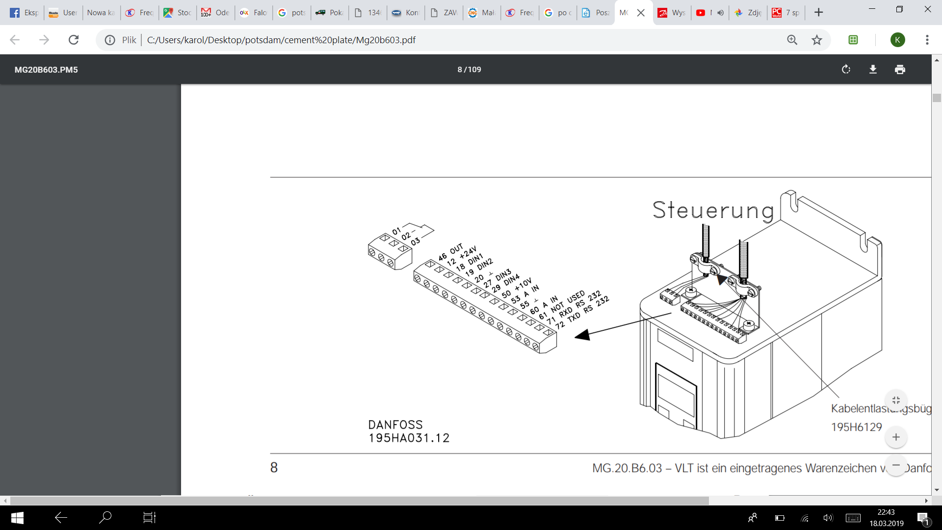

No ok do edukowałem się(po łebkach) w temacie falowników Prosze mi tylko podpowiedziec Po czym stwierdzic ze falownik jest wektorowy nie rozumiem tego -po jakim oznaczeniu sposoby załączenia u/f itd. to wszystko kojaże ale ni w zab nie wiem jak je rozróznic :
np ten skalarny czy wektorowy ?:
https://www.ebay-kleinanzeigen.de/s-anz ... -168-22334
tylko napis danfooss sugeruje mi ze mozy byc od pumpy i skalarny .
zna ktos odp. z góry dzieki
a i jeszcze jedno jesli mam silnik 8A a falownik ma 10 A-to to nie jest problem czy moze jednak ?-dostanie tyle pradu co potrzebuje czy cały czas bedzie zasilany 10A ?
z góry dzieki

Danfoss robi różne cuda tak samo jak i falowniki. Dzisiaj z tego co mi wiadomo praktycznie każdy falownik może pracować jako wektorowy. Aby się upewnić zawsze należy skorzystać z dokumentacji technicznej producenta. Na ogół im lepsza dokumentacja tym lepszej klasy sprzęt. Można jej szukać w googlach, na stronie producentów etc. Tam masz wszystko krok po kroku opisane co i jak się ustawia więc jeśli nie ma wprost napisane to warto poszukać czy jest parametr który odpowiada za włączenie falownika w tryb pracy wektorowy (nie musi być). Dodatkowo można taką informację znaleźć w katalogach producenta. O prąd się nie masz co martwić. Do falownika wpisujesz wszystkie dane znamionowe Twojego silnika więc tak, falownik możesz mieć na dużo większą moc niż silnik (oczywiście bez przesady, bo wtedy mogą się pojawić problemy przy niskich prędkościach obrotowych z powodu mniejszej rozdzielczości pomiaru prądu w falownikach większej mocy mówiąc w uproszczeniu).
Dodane 2 minuty 50 sekundy:
Z tego wynika, że jest wektorowy. Dla Ciebie ważne jest jeszcze żeby miał możliwość analogowego zadawania prędkości (jeśli chcesz sterować falownikiem z poziomu Mach 3 czy innego programu z którego będziesz korzystać). Jeśli kupisz współczesny falownik to też będzie to raczej standardową funkcją

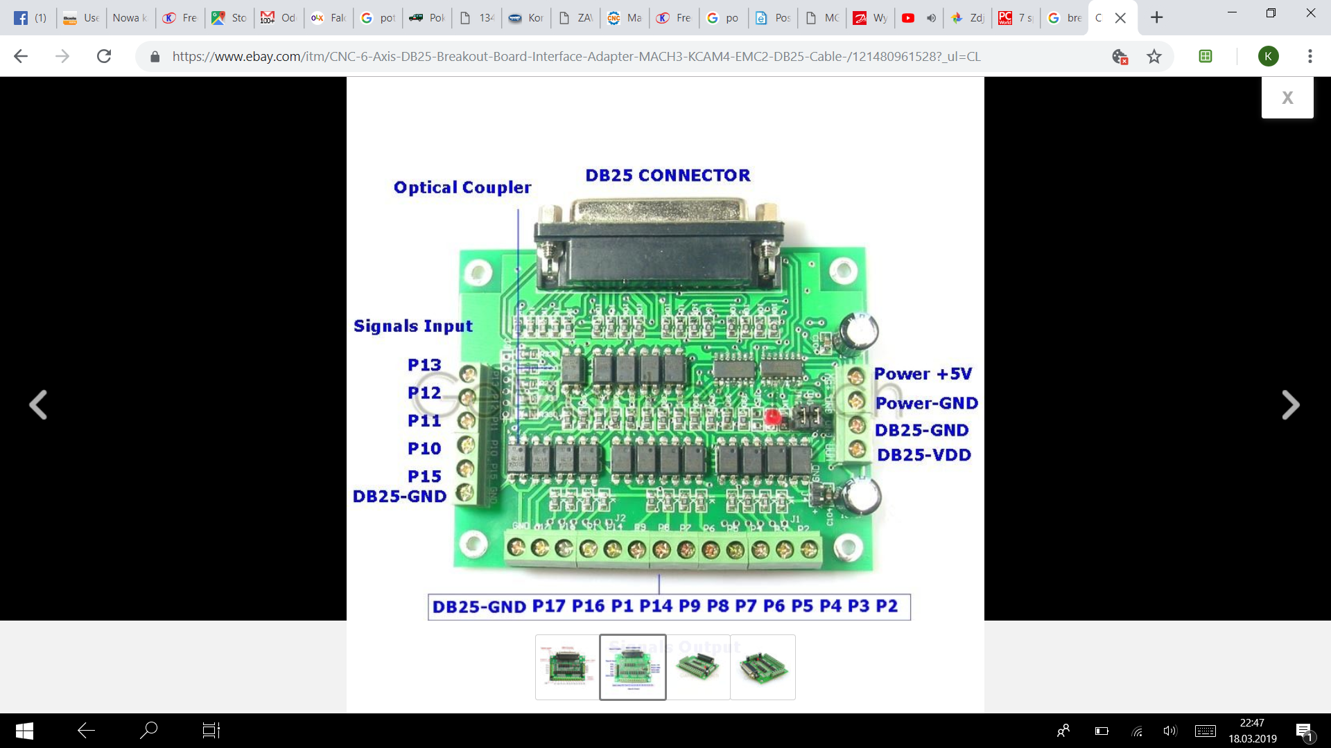

i teraz sterowanie tu jestem bez mapy - płytke sterujaca mam zasilaną 5v
sterowanie jest od 0-10v tzn ze albo jest 0 albo 10v i sterujemy zero jedynkowo, czy sterowanie moze miec sygnał dowolny od 0-10v ? skłaniam sie tutaj do drugiej odp ale wole dopytać .
płytka to db25 1205

55555 pisze:i teraz sterowanie tu jestem bez mapy - płytke sterujaca mam zasilaną 5v
płytka to db25 1205
Sterowanie jest od 0 do 10V odpowiednie napięcie w tym przedziale zmienia obroty. Włącz/Wyłącz to osobne wejście na falowniku..
Jak na płytce sterującej masz tylko 5V to może być kłopot... na najtańszych chińczykach są dwa zasilania: 5V i 12-24V wtedy jest z czego sygnał sterujący generować...
Możesz też sprawdzić czy falownik da się przez ModBus (RS485) sterować i pójść w tą stronę, wtedy tylko przelotka USB/RS485 albo RS232/RS485 i wio..

Najszybszym sposobem jest jednak chiński BOB z wbudowanym konwerterem PWM->0-10V oraz przynajmniej jednym przekaźnikiem (całość to chyba 30-40PLN) plus zasilanie 5VDC i 24VDC. Twoja płytka ze zdjęcia jest chyba najuboższą optoizolacją jaką widziałem dla portu DB25- można by rzec ogólnego przeznaczenia.

Opcji masz kilka. Albo sterować falownikiem z ModBus (dla automatyka skonfigurowanie tego nie będzie niczym trudnym i całkiem wygodne rozwiązanie jednak po postach dedukuję że nie koniecznie najlepsze dla Ciebie). Wtedy wysyłasz "komendy" prosto z Mach-a do falownika z pominięciem LPT i w/w płytki. Druga opcja to zadawanie prędkości 0-10V. Dodatkowo potrzebne Ci będzie jedno wyjście cyfrowe lub dwa jeśli będziesz chciał sterować jeszcze kierunkiem obrotów wrzeciona. Sygnałem analogowym zadajesz prędkość a wyjściem cyfrowym uruchamiasz falownik z tą zadaną prędkością. Sygnał 0-10V możesz uzyskać poprzez wyjście analogowe w płycie pod LPT (niektóre mają to wbudowane), lub poprzez dodatkową płytkę tak jak kolega wyżej napisał. Nie korzystałem z tego ale logika mi mówi że podpinasz wtedy do wyjścia w twojej płytce taki konwerter PWM -> 0-10V. PWM myślę że już wiesz jak działa
