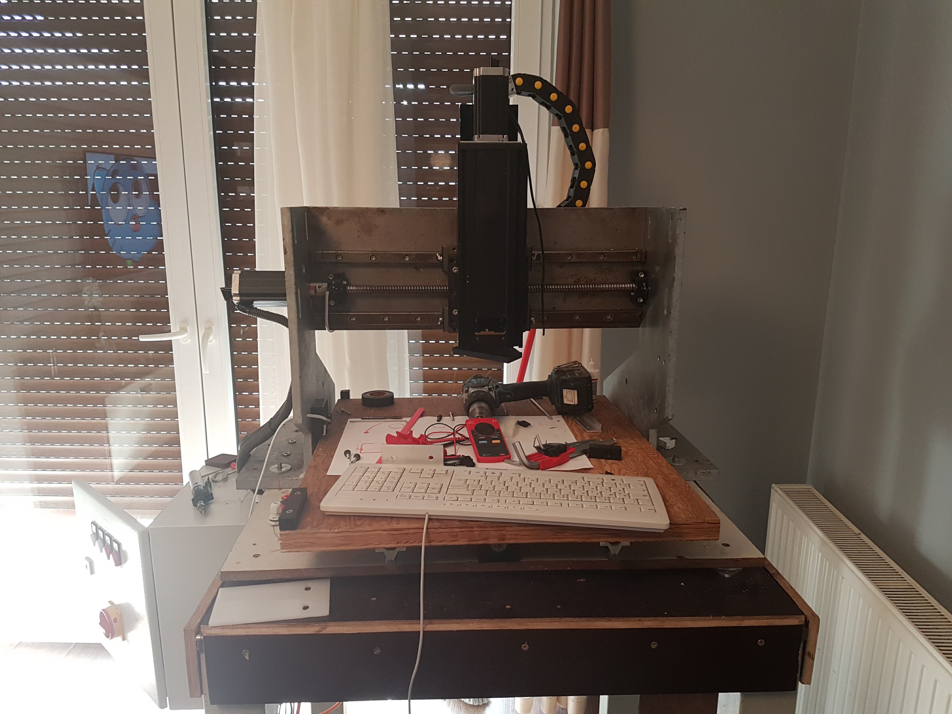

-skrzynka elektryczna - tak chyba średnio bez chłodzenia aktywnego sterowników krokówek, a i wentylator zasilacza przysłonięty (tak mi się wydaje). Ekrany wydają się przemyślane- jak coś z nimi nie tak to chiński falownik je obnaży.
Właśnie sam mam mokrego chińczyka 2,2kW i tu pojawia się moje pytanie czy nie wypadałoby zastosować jakiegoś filtra sieciowego na zasilaniu jego? Jeśli to mokry chińczyk to woda i możliwość przecieku- czy w takim przypadku dla własnego bezpieczeństwa nie trzeba dorzucić wyłącznika różnicowo-prądowego? I ostatnie- jaki przewód do wrzeciona- bo te najmniejsze sygnowane jako 'kable do falownika' nie zmieszczę się do wtyczki.
Ja nabyłem taki: 2YSLCY-J 4x1,5mm
Nie wiem czy czasem nie za duży ale.. różnica w cenie nie była masakryczna... do wtyczki wrzeciona wszedł akurat na styk..

e stop sie robi bo docelowo ma byc na pulpcie przy monitorze i klawiaturze -ale słuszna uwaga
chłodzenie -dzieki ze przypomniałeś :) mam nawet zasilanie juz wyprowadzone ,tylko muszę dorwać jakiś stary komputer . tylko zastanawiam sie co nałozyc przed aby syfu nie zaciągał i gdzie go zamontować z góry z boku z dołu ?
A jesli idzie o narzeczone to droga jest tylko jedna -równia pochyła - lepiej po ślubach już nie będzie gwarantuję..........:) zanim wlazłem z maszyna do mieszkania musiała odstać ustawowe 8-mcy :)
prace idą dalej po obiedzie walcze z materią dalej .
fotki z postepów (musze w wolnej chwili poczytac faq jak tu sie zdjecia dodaje tak by wyswietlac od razu ) :

Obejrzałem zdjęcia i się uśmiałem jaki burdel w chałupie zrobiłeś składając Tą maszynkę :) Żona Cię zaj***e :P Ale to są niezapomniane chwile i sam podobnie zaczynałem. Do dziś pamiętam chwile pierwszych rysunków przymocowanym do Z-ki ołówkiem w tulejce ze sprężynką :) Jaka to była radocha. I właśnie o tą radość w budowaniu i uruchamianiu chodzi. :P

Post napisał: 55555 » 17 lut 2019, 00:54
dzis filmik z testu:
pt. muzyka silnika :
https://photos.app.goo.gl/zgeL16htu5DxcmeB7
test ukonczony tylko tel sie rozładował :
https://photos.app.goo.gl/JxGRyAnsgGUgzATc6
co wy na to - nie za wolno ?
teraz walcze z shitcam próbuje zaprojektowac obróbkę cos jak rowek teowy ale po splejnie ,nie idzie mi wcale ,chyba musze sobie zrobic troche przerwy ,mam taki problem ze jak w cad rysuje na 4-6 warstwach to nie chce wczytac mi dxf -do teraz nie wiem gdzie lezy blad .....
znaczy sie warstwy łapie ale nie wyswietla rys. moze za mała moc obliczeniowa niewiem w pon bede kombinował dalej- tyle krótkim raportem
pozdrawiam staropolskim Howk

no troszkę wolno ja tak jechałem w metalu na szpilkach M8 i silnikach 0,5Nm (uwaga jakość wideo zabójcza - ale tyle dawały ówczesne tel.) )
co do sheetcam niestety ja nie pomogę
