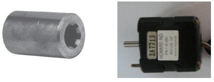

W jaki sposób moge sprzężyc ze sobą ową tulejke i wałek silnika widoczne na rysunku?

Wywiercić otwór, nagwintować i śrubką (jeśli średnica zewnętrzna wałka jest mniej więcej jak wewnętrzna tulejki)? Pewnie ktoś doradzi coś lepszego.

Prosze zauważyć że tulejka jest z obu stron otwarta.
Srednica wała jest znacznie mniejsza niż otworu wewnętrznego tulei.

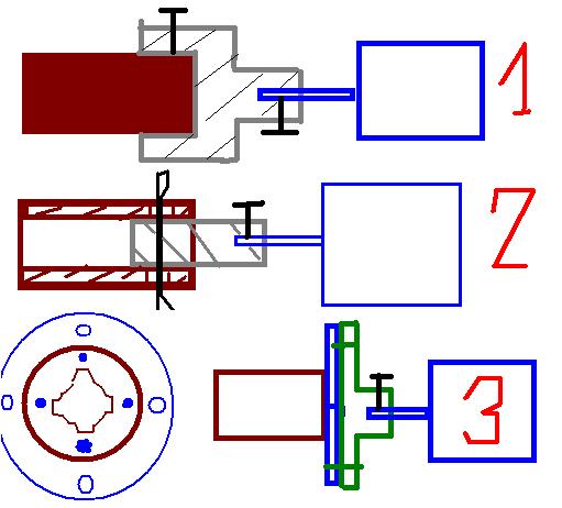

No albo utnij kawałek wieloklinu który masz do tego napewno i go wykorzystaj, albo roztocz na odpowiednią głębokość tą tulejkę i zastosuj odpowiednią tulejkę, myślę że nawet nie trzeba roztaczać tylko samą tulejkę dotoczyć
Jeśli ośka silnika nie może wchodzić do tej tulejki to też dasz radę ( czy tokarz ) wytoczyć odpowiednie sprzęgło.

Mozęsz troche jasniej, w jaki sposob mam dotoczyc tą tulejkę? Skorzystać z wałka wieloklinu? I może tam nawiercic otwór? Ale wówczas bedzie mógł występować poslizg na wału silnika podczas orbotu.
Jeszce raz podkreślam że wymiary na rysunku nie są odpowiednie. Wałek silnika jest znacznie mniejszy od srednicy tulei

no trzeba nawiercić, i zastosować np śrubkę wkręcaną prostopadle
można też zrobić rowki na klin

może tak
