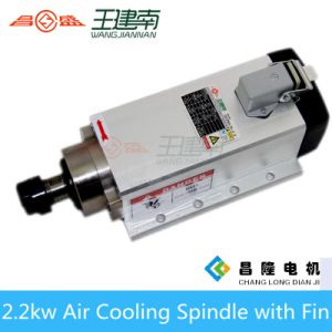

Korzystając z chwili wolnego od pracy zawodowej chciałbym zapytać kolegów z forum, jakie polecilibyście wrzecionko do maszynki. Czy chłodzone wodą jak na zdjęciu czy chłodzone powietrzem. Pomału kompletuję elementy do zrobienia nowej maszynki i przymierzam się do zakupu wrzeciona.
Planuję sobie tak amotorsko dla własnych potrzeb coś tam frezować w drewnie, plexa czy trochę w aluminium.
Poradźcie które będzie odpowiedniejsze do takich prac, biorąc pod uwagę parametry techniczne a nie cenę.

Ja mam chłodzone wodą. Wiąże się z tym potrzeba dodatkowych elementów chłodzenia. I u mnie potrzeba pompy z ciśnieniem 6 bar, aby uzyskać odpowiedni przepływ.
Może do amatorskiej pracy chłodzone powietrzem będzie korzystniejszym rozwiązaniem.

Zamówiłem mokre wrzeciono, więc zamykam temat.

Tak. Mokre 2,2 KW

Chińskie nie maja modeli. :-) Miałem już trzy wrzeciona. Próba mała, ale wydaje mi się, że najlepsze to takie, które w logo ma skrzydła.

Ja mam takie bez napisów 2,2kW i działa już hoho... niepamietam ale ze 5 lat bedzie. Łożyska już coś gorzej brzmią, ale jedzie jak ruski czołg :) Inwerter marki Huang-yang również bez zarzutu.

Ma to cokolwiek wspólnego z bryzgoszczelnością ? właśnie wybrałem takie ze skrzydełkami tylko 105 średnicy 3kw na 400v.. zobaczymy co chińczyk odpisze :-)
