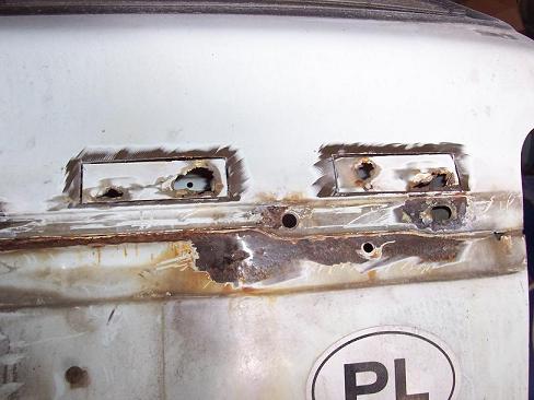

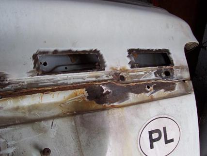

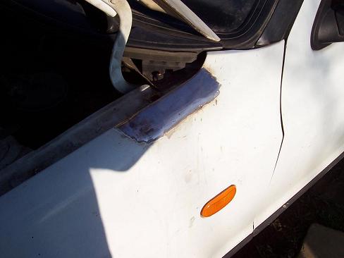

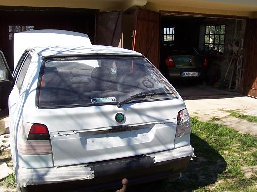

Zgadzam się z kolegą cometti. Dodatkowo jak spawałem swój samochód opisałem na Elektrodzie w temacie:
http://www.elektroda.pl/rtvforum/topic375956-1170.html
Wstawiam kilka fotek:

Ważną sprawą podczas spawania karoserii samochodu jest zabezpieczenie go. Możesz odłączyć akumulator ale najważniejsza jest dobra masa. Przewód masowy dobrze zamocuj blisko miejsca spawania (możesz nawet przyspawać końcówkę przewodu masowego do karoserii. Z powodu złej masy bardzo łatwo uszkodzić instalację elektryczną w samochodzie.
