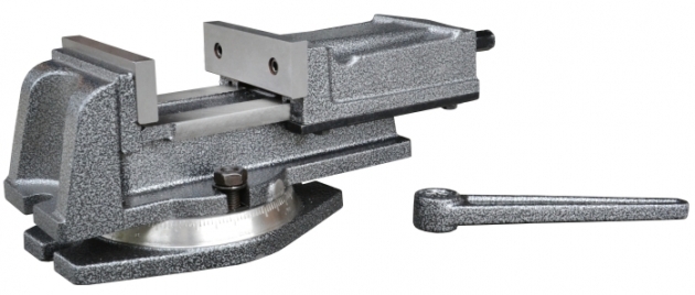

Mam zamiar kupić imadło maszynowe w cenie do ok. 250zl, pytanie czy te imadła z linków są coś warte, czy może to podobny syf jak chińskie imadła krzyżowe.1 http://allegro.pl/imadlo-maszynowe-soli ... 72839.html 2 http://allegro.pl/imadlo-maszynowe-qh-8 ... 78020.html 3 http://allegro.pl/imadlo-maszynowe-obro ... 32383.html 4 http://allegro.pl/imadlo-maszynowe-obro ... 52036.html Mile widziane wszelkie opinie użytkowników takich imadeł.

Imadło 1 i 3 mają u nas w pracy tylko, że wersje 125mm z 4szt dwa już połamane, imadło 2 i 3 niby takie same ale 2 złapiesz tylko bokami a 4 za przód również. Sam posiadam imadło nr. 2 i zaraz jak kupiłem zrobiłem "chiński serwis" i działa choć na pewno bizon to to nie jest.

Kupiłem prawie nowe imadło takie jak na foto, powiem że nie jest złe, do wymiany tylko śruby podstawy obrotowej bo już poszedł gwint. Ja dałem za nie 150zł więc jestem zadowolony.

Mam chyba takie samo (o ile dobrze widzę), kupione u Czechów. Jestem zadowolony.

Porównywałem swoje imadła do takiego jak ze zdjęcia i trochę lipa. Jakoś wykonania jednak sporo odbiega od bisona.

Mam negatywną opinię o chińskich imadłach klasy popularnej. Zapoluj na używanego Bisona lub FWP, a najlepiej zaprzyj się, zaciągnij pasa i kup nówkę Bisona. Mam używki Bisona i FWP, po małym przeglądzie i regulacjach - palce lizać.
