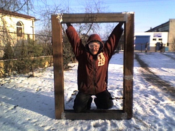

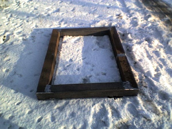

Wielkie dzięki, poszedłem za Twoją radą i pierwszy zarys naszej ramki zbudowaliśmy z kwadrata 12x12 z w miarę grubą ścianką (1,5 metra elemenrty mają ścianki 3mm a 1 metrowe elementy mają ścianki 6 mm), wszystko waży jak na razie 70 Kg :)
Teraz zbieramy na łożyska i prowadnice, chyba damy grubsze wałki bo mam zamiar umieścić je z boku konstrukcji... przy takiej długości ile powinna ważyć brama (wiem, że jak najmniej) aby wałki 25mm dobrze się sprawowały?
Wszyscy mają ramki mam i Ja :)
Ramka 150cm na 112 cm z kwadrata 12 cm na 12 cm - spawy zaszlifowane :)

Post napisał: paulg » 20 sty 2009, 21:23
Jeśli będą wałki podparte - to spokojnie wystarczą 16 - 20 , jeśli nie to 40 ... może 50 aby to miało względną sztywność.
Brama powinna być : jak najsztywniejsza przy jednocześnie małej masie. :wink:
Wałki z boku maszyny to dobry pomysł - ale dość kłopotliwy w montażu , no i zawadzają .
Można sobie ułatwić sprawę - albo pod profilami , albo 2 równoległy profil od spodu , na nim dopiero prowadnice ( podparte )
