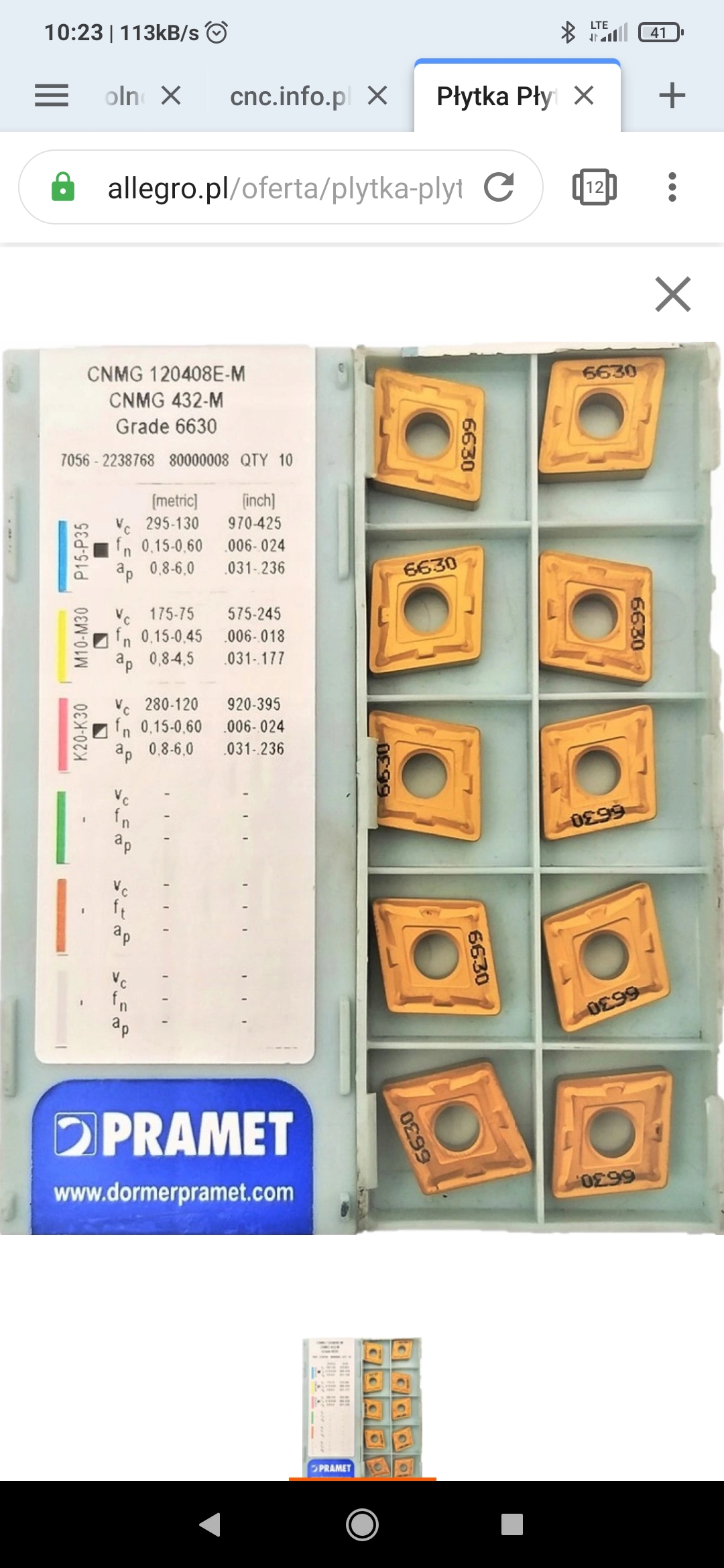

Są takie płytki które nadają się do toczenia i stali i żeliwa i nierdzewki. Kiedyś toczyłem płytka PRAMET gatunek 660 jak dobrze pamiętam z łamaczem em. Brał wszytsko. S355j2, 42crmo4 +qt, żeliwo, 304,316. Normalnie płytka idealna.
Takie
Można je znaleźć na allegro. Nie udało mi się linku wstawic

Fajnie, że pokazałeś pudełko. Widać całkowicie zaczerniony kwadracik przy niebieskim, co oznacza że do stali sprawdzi się wyśmienicie, a przy żółtym i czerwonym (do stali nierdzewnej i żeliwa) jest pół kwadracika, czyli akceptowalne, ale są lepsze.
Występują też obok kolorowych pasków oznaczenia, przy niebieskim mamy P15-P35, czyli wszystkie stale. Za to przy czerwonym (żeliwo) mamy tylko K20 (żeliwo szare) i K30 (żeliwo sferoidalne). Do innych żeliw te płytki nie są zalecane.
I tak trzeba interpretować oznaczenia na pudełkach.

Oczywiście że są lepsze ale ta płytka jest uniwersalna bardzo. Dziś gadałem o nich z przedstawicielem PRAMET i potwierdził moja opinie. Teraz już ten gatunek nie jest sprzedawany ale mają lepszy zamiennik.
