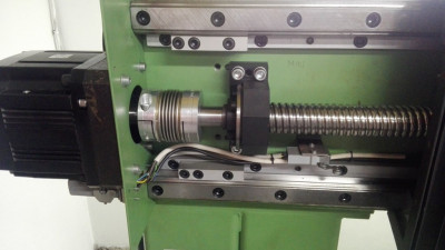

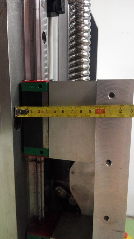

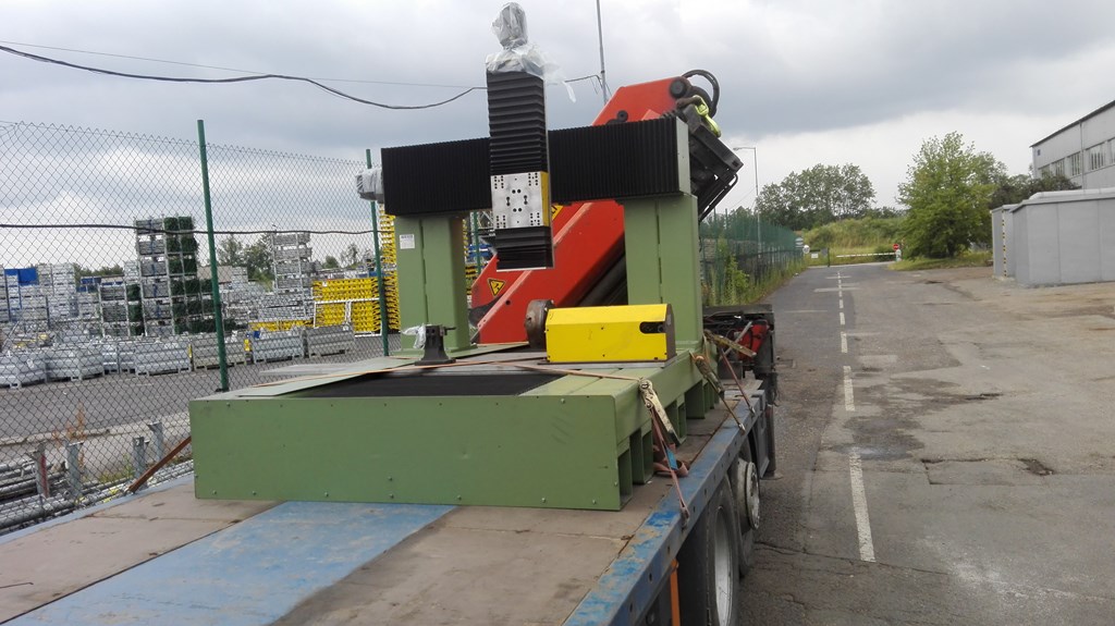

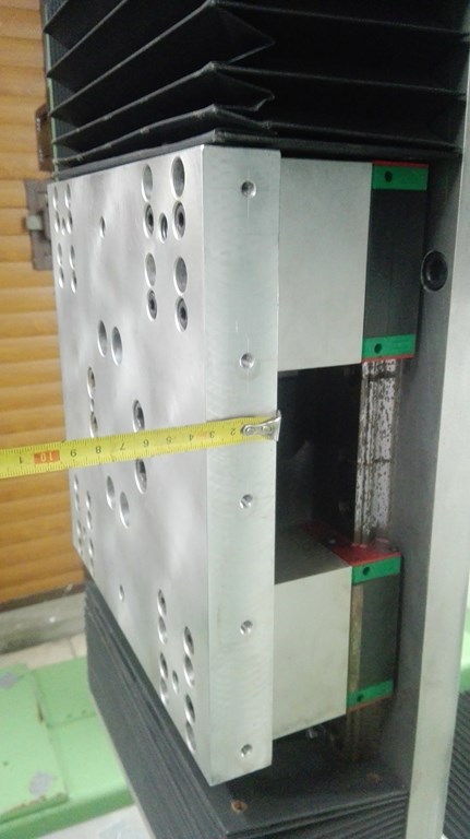

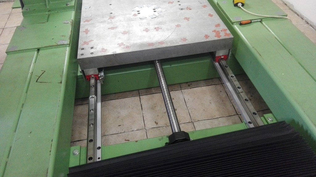

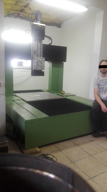

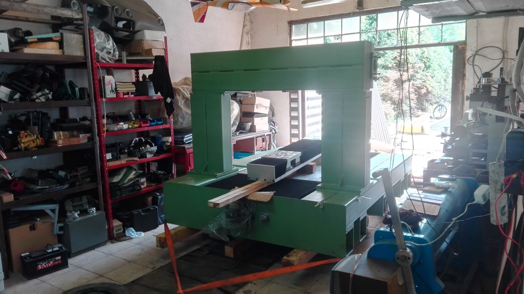

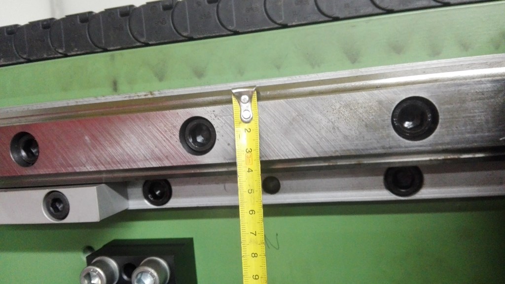

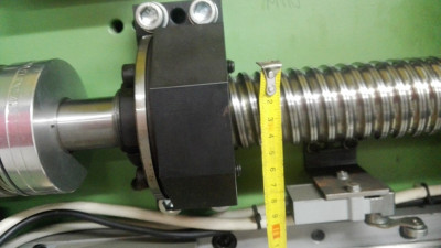

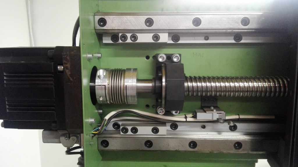

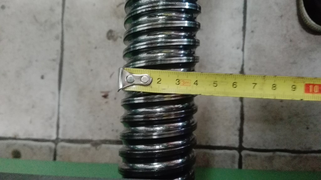

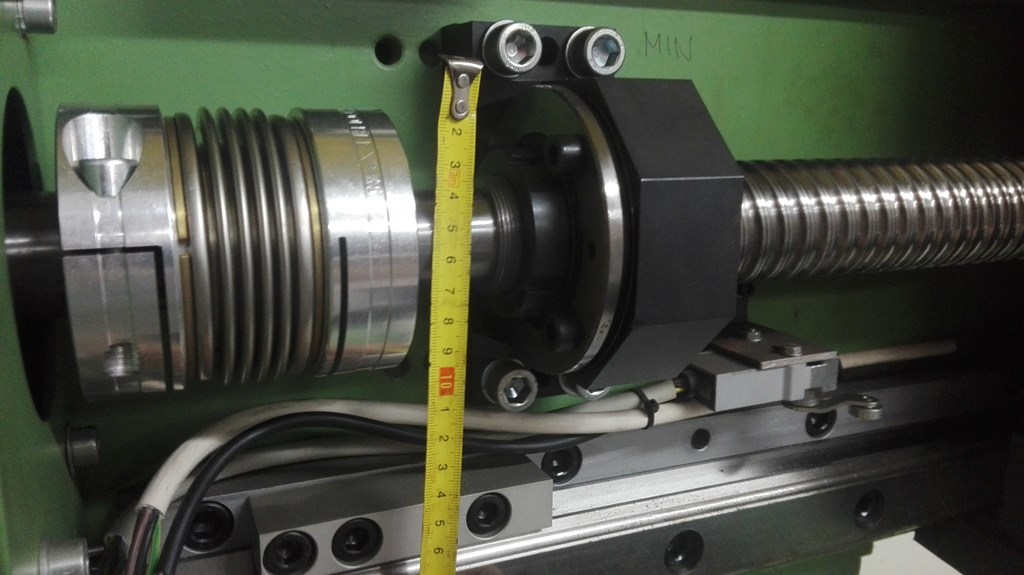

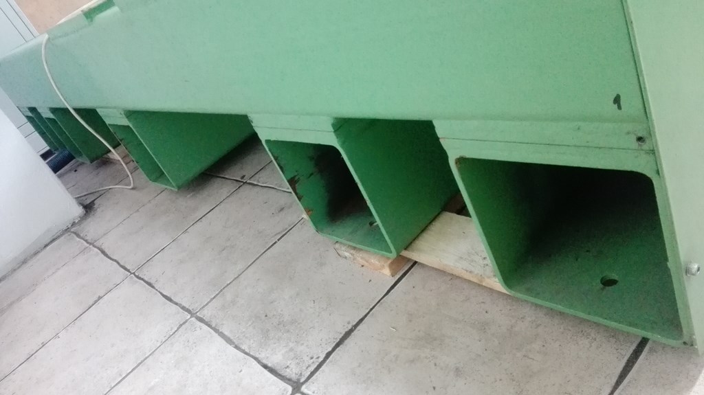

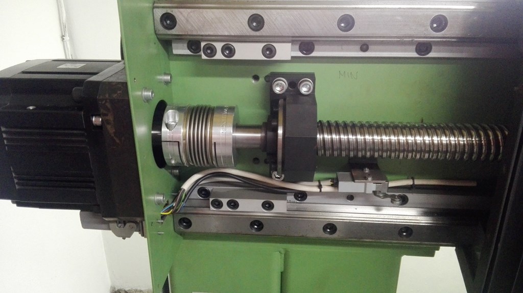

Usiądź na tej frezarce, to będzie widać jej powagę. Ciekawe czym jest osiągnięta ta waga, zalane są czymś te profile? I jesteś w stanie zrobić zdjęcia prowadnic, śrub, miejsc jak te śruby są zamocowane ? Wiele powie o tym, jak tam maszyna jest wykonana. Osobiście uważam, że cokolwiek bez ATC nie ma prawa bytu w firmie, bo co z tego, że urwiesz kilka sekund na frezowaniu, bo mocny sprzęt, jak stracisz ten czas na wymianie narzędzia, nie mówiąc już o dokładności, która się będzie sypać po każdym przemocowaniu narzędzie w tulejce ER, każda robota po kilka sztuk, będzie cię drażnić, bo zamiast klikać zielony i jazda, będziesz kręcił frezy. Wrzeciono ze stożniem ISO 30 HSD to takie absolutne minimum.

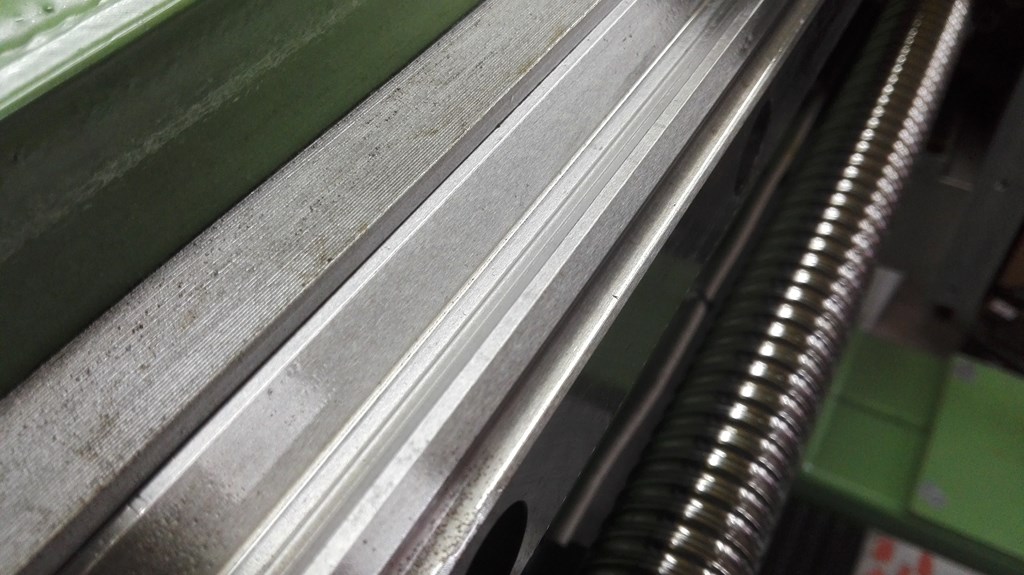

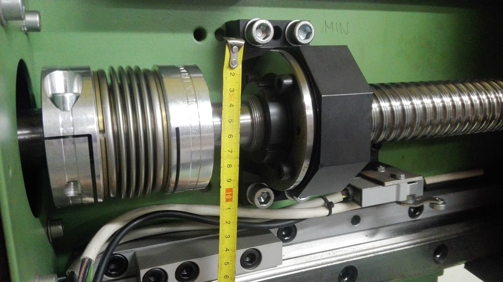

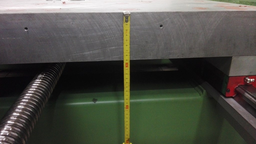

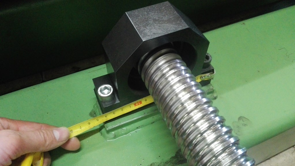

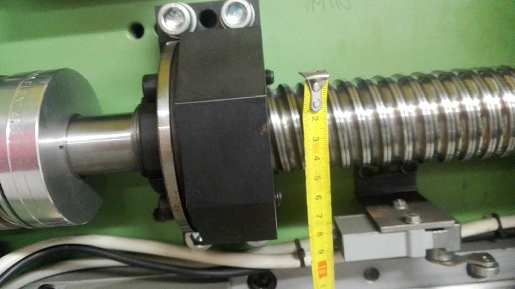

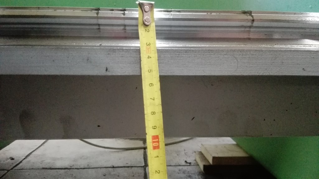

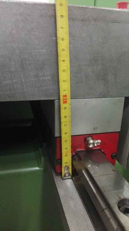

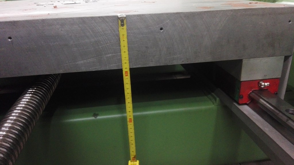

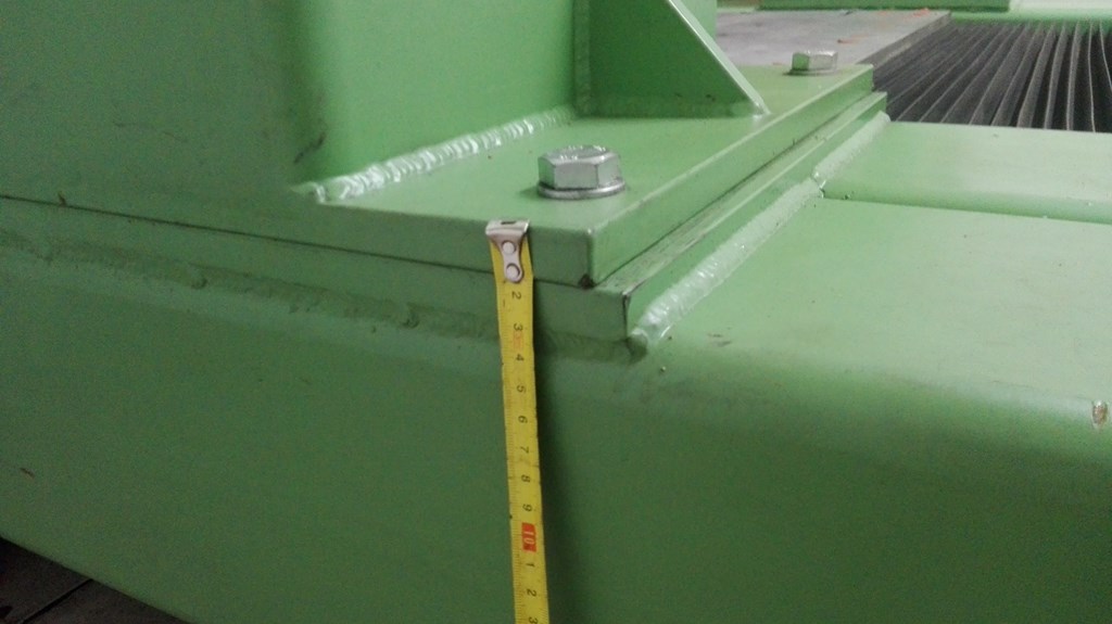

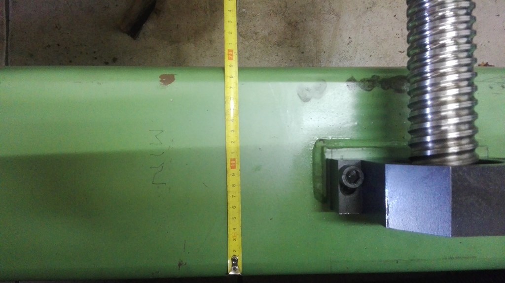

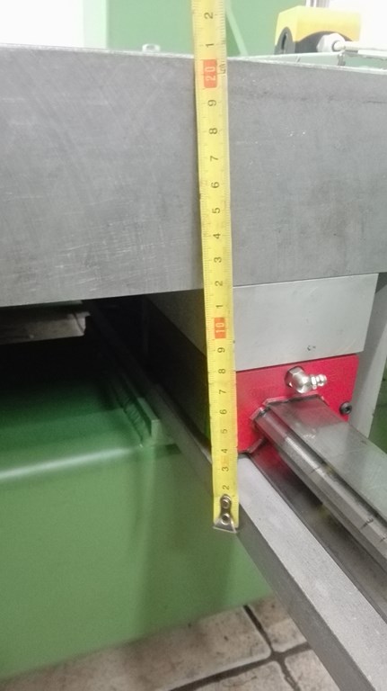

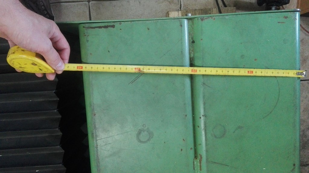

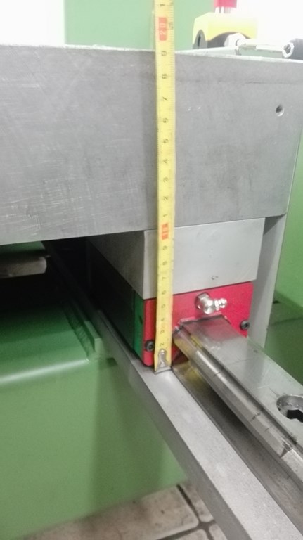

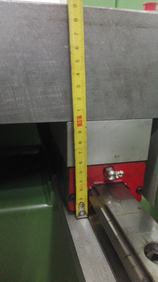

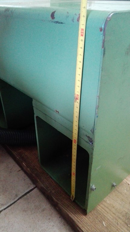

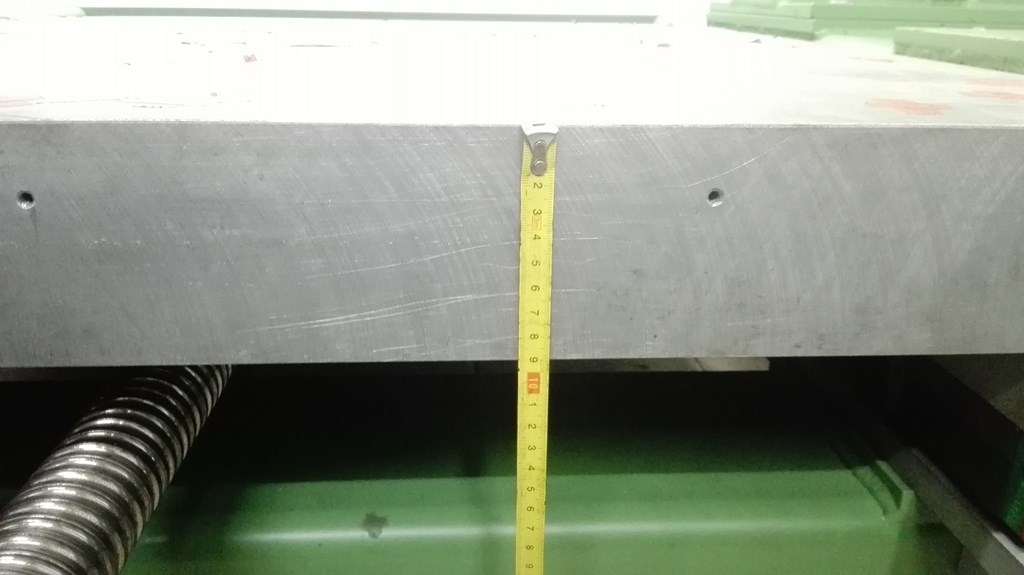

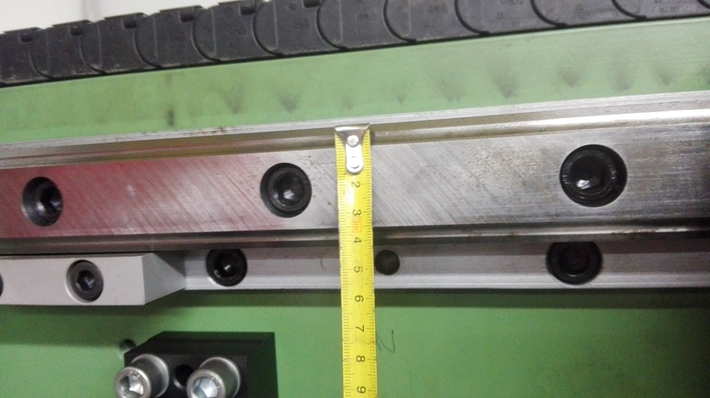

Dodałem zdjęcia. mam nadzieję że odzwierciedlą skale urządzenia.
Po wymiarach prowadnic proszę sobie zidentyfikować oś Z.
Stół to odlew jakiegoś stopu aluminium z zatopionymi stalowymi gwintowanymi tulejkami do mocowania blatu teowego.

Steryd
Posty: 4724
Re: Jakie elektrowrzeciono zakupić?
Post napisał: Steryd » 31 lip 2018, 10:57
Duże toto, ale delikatne. Sprzęgła mieszkowe podadzą się przy pierwszym prawdziwym frezowaniu ;) niemniej da się coś z tego zrobić. Z HSK bym się nie spieszyl, bo póki co musisz też dokupić parę oprawek, a póki co cenowo wychodzą najtaniej iso, bt I sk, potem duza dziura I dopiero hsk.

Post napisał: owner » 31 lip 2018, 11:39
Te prowadnice stołu są podparte stalowymi płaskownikami które są podparte z kolei grubą pionową płytą .
Na zdjęciu trochę to wygląda słabo.
MarioMAX
Posty: 183
Rejestracja: 17 sty 2013, 12:02
Lokalizacja: Oświęcim
#18

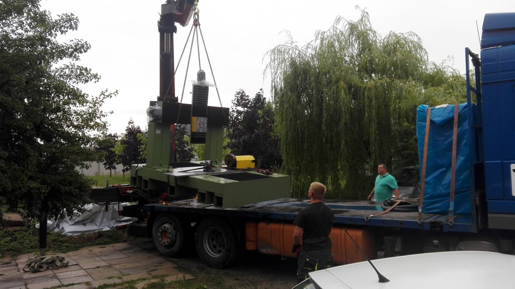

Post napisał: MarioMAX » 31 lip 2018, 21:49
Kurcze, chyba nigdy nie używana, dałeś pewnie z 40k. No to po tych zdjęciach uważam tym bardziej, że musisz tutaj zamontować jakieś ATC minimum 6kw. Ew, szukaj jakiejś starej frezarki typu Avia FNC i zdemontuj wrzeciono ( jest tam klasyczne mocowanie śrubą ) i dopasuj do swojej, to oryginalne mocowanie łatwo przerobić na ATC.

Post napisał: owner » 01 sie 2018, 06:29
Frezarka wyprodukowana w 2011r. i od tamtej pory nie używana. Była zakupiona z jakimś tam przeznaczeniem, ale ostatecznie nie doszło to do skutku i przeleżała tyle lat na hali. Dla tego uznałem że to okazja i zakupiłem.
Co do wrzeciona.
Kolega z forum ma do opylenia 11kw z ATC w oprawce HSK63A , ale obroty 8k. Myślę że mniejszym frezem jak 3-4mm nie będę frezował, czy te obroty mi wystarczą? Jak sądzicie.

Post napisał: Majster70 » 01 sie 2018, 07:31
owner pisze:Kolega z forum ma do opylenia 11kw z ATC w oprawce HSK63A , ale obroty 8k. Myślę że mniejszym frezem jak 3-4mm nie będę frezował, czy te obroty mi wystarczą? Jak sądzicie.
Za mało do aluminium. Do stali wystarczy do frezów ≥ Φ 4mm.
Policz sobie: prędkość skrawania Vc= Π d n/1000.
Dla stali dla freza HM (VHM) 4mm przy 8k/min Vc=100m/min. Czyli już frezem Φ 3 pracowałbyś poniżej jego możliwości. Dla freza Φ 4 w dolnych granicach jego możliwości - po prostu oszczędnie - frez pożyłby dłużej.
Ale dla aluminium to dużo za wolno. Żebyś miał z tego pożytek w aluminium musiałbyś zakładać duże głowice, których i tak twoja konstrukcja nie pociągnie. Wbrew pozorom do wykopania w aluminium dużej ilości wiórów w b. krótkim czasie jest potrzebna b. mocna obrabiarka - no ale tu mówię o masówce - tak dla nadmienienia.
Wniosek z tego, że wrzeciono przeznaczone jest do raczej cięższych obróbek w stali, powinno dysponować sporym momentem przy niższych obrotach, niezbędnym przy pracy w stali z większymi głowicami. Prawdopodobnie twoja konstrukcja relatywnie delikatna i tak by nie podołała takim obciążeniom bez szkody dla siebie. Prawdopodobnie kupujący trochę się minął z zamiarami. Kupno być może przy dobrej cenie po świadomym rozważeniu za i przeciw, np droższych oprawek typu HSK.
Nawiasem mówiąc przy tej prędkości (8k/min), technicznie stożek HSK63 nie daje żadnych korzyści w stosunku np do ISO40. Można by dywagować o dokładniejszym trzymania bazowania w Z-cie przy automatycznej zmianie narzędzia, ale to poniżej 0,01mm, czyli wchodzimy w mikrony a to nie ma dla ciebie żadnego znaczenia przy amatorskiej samoróbie.
Na koniec, może warto rozważyć radę Steryda z któregoś poprzedniego postu - czy musisz mieć elektrowrzeciono, czy może bardziej zasadne by było konwencjonalne z paskami? Np elektrowrzeciona są delikatniejsze, co ma znaczenie przy kolizjach - a początki bywają trudne :wink:
