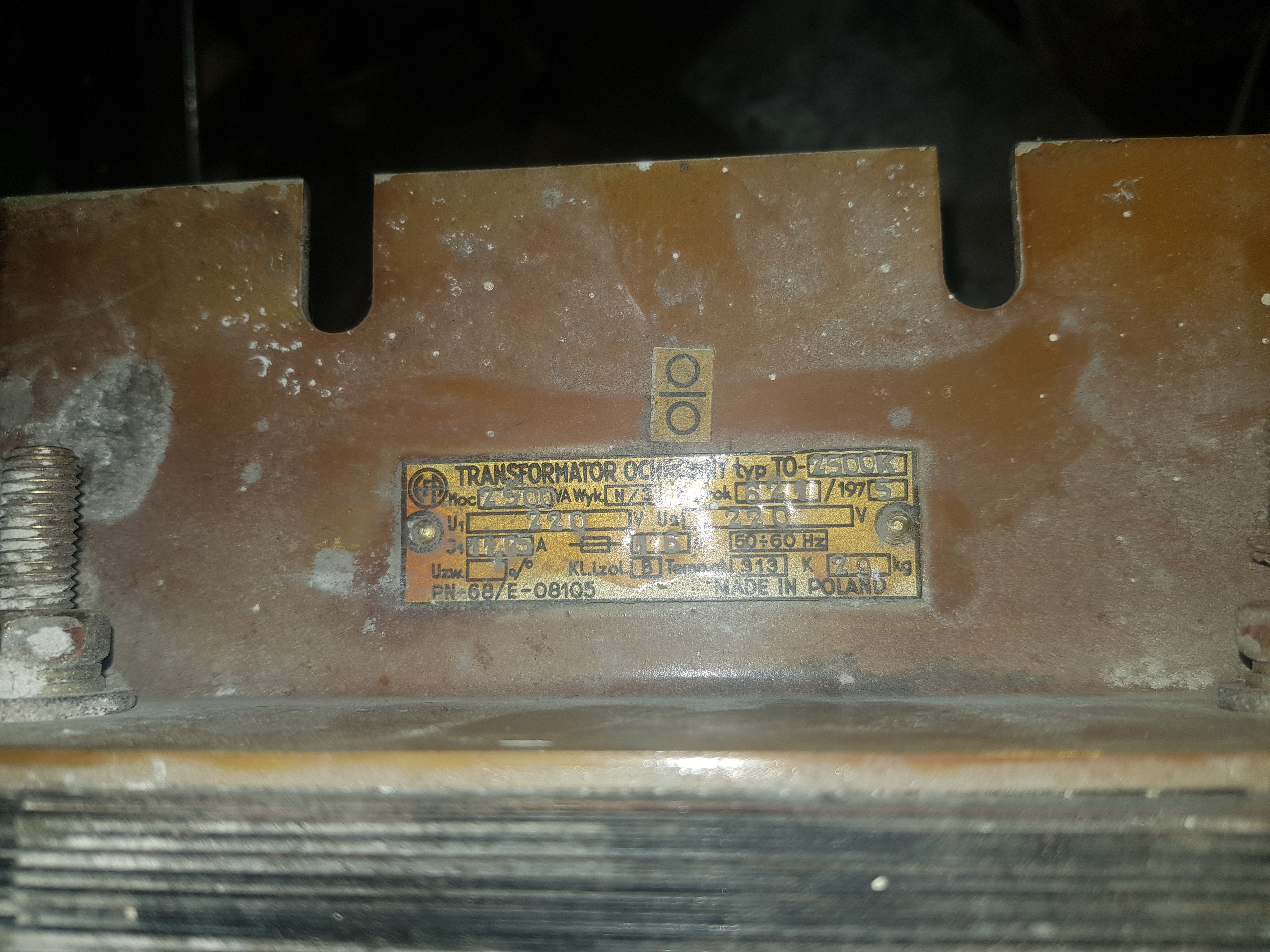

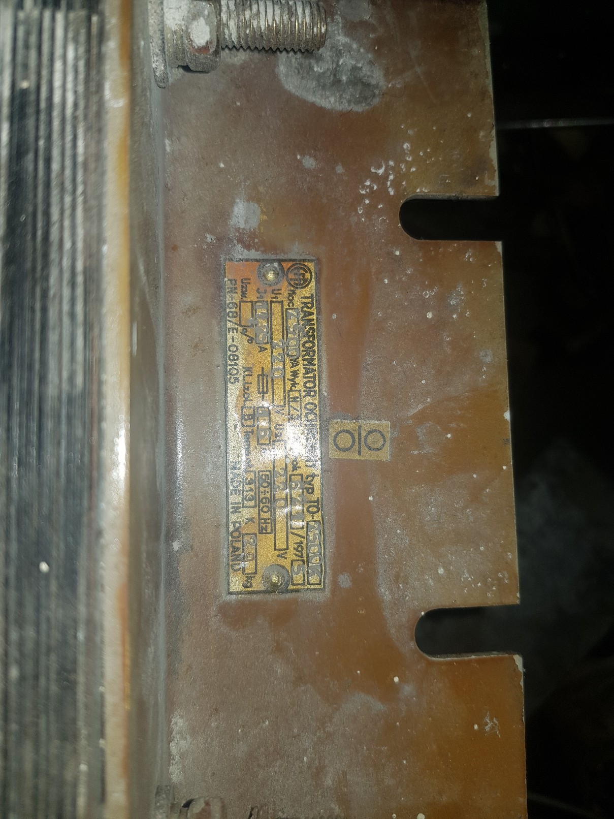

A oto obiecana fotka

Witam. Jest to transformator ochronny separacyjny 220/220V i bez przewinięcia uzwojenia wtórnego niestety ale nie możesz go zastosować do zasilania Twojego układu .

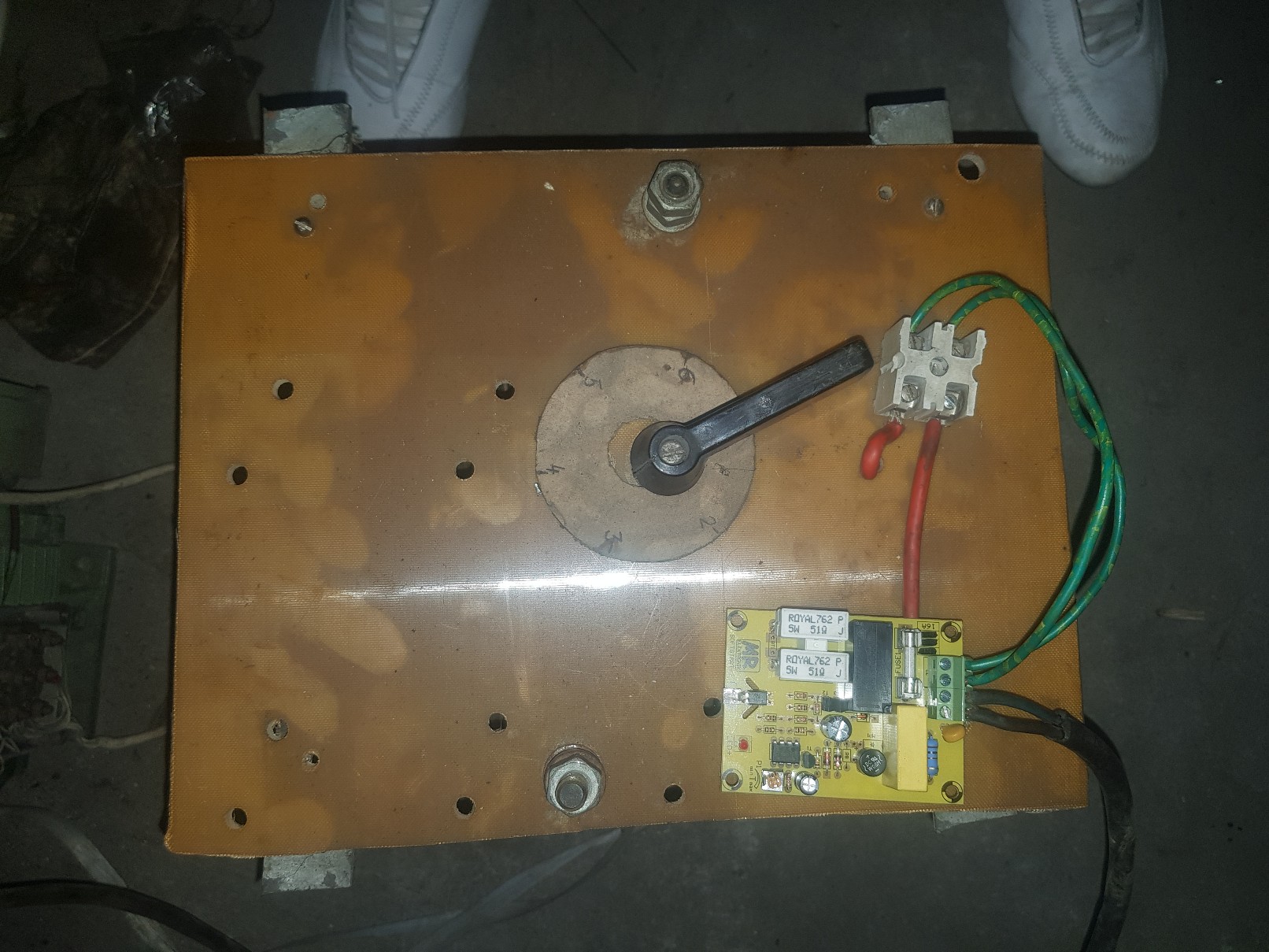

#23
Post napisał: badboy_89 » 25 lip 2018, 21:45
Podobno wystarczy odwinac jakies zwoje, jest to policzalne i nie ciezkie do wykonania, tata z drugiego takiego wykonal spawarke, wiec z tego ma mi zrobic takie ze sie bedzie nadawalo. Zobaczymy czy sie uda jak nie to pozostanie kupno

Re: Jaki zasilacz do hybryd 8nm
#24
Post napisał: hansu2 » 25 lip 2018, 22:41
Witam. Obniżenie napięcia wyjściowego poprzez odwinięcie pewnej ilości zwojów uzwojenia wtórnego jest możliwe i łatwe do wykonania jednakże problemem jest przekrój drutu uzwojenia wtórnego. Jeżeli jest to oryginalne trafo ( tzw. "nie rusane") to oba uzwojenia tj. pierwotne i wtórne są identyczne co do ilości zwojów i przekroju drutu. Z tabliczki znamionowej wynika że prąd znamionowy uzwojenia pierwotnego J1 = 11,25A to jeżeli przekrój uzwojenia wtórnego jest taki sam to też jest w stanie przenieść ( bez nadmiernego nagrzewania się ) tylko 11,25A a ty do zasilania swojego układu potrzebujesz ponad 22A. Zwróć uwagę taty na ten dwa razy większy prąd jaki musi przenieść uzwojenie wtórne. Cieszy fakt że tata chce ci pomóc.

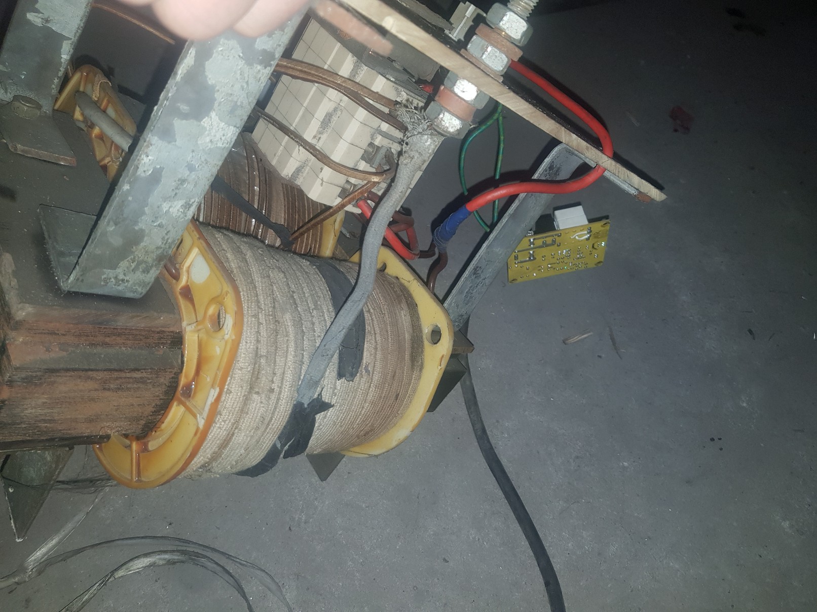

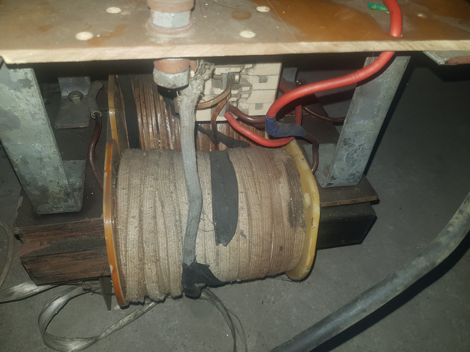

#27
Post napisał: badboy_89 » 28 lip 2018, 14:50

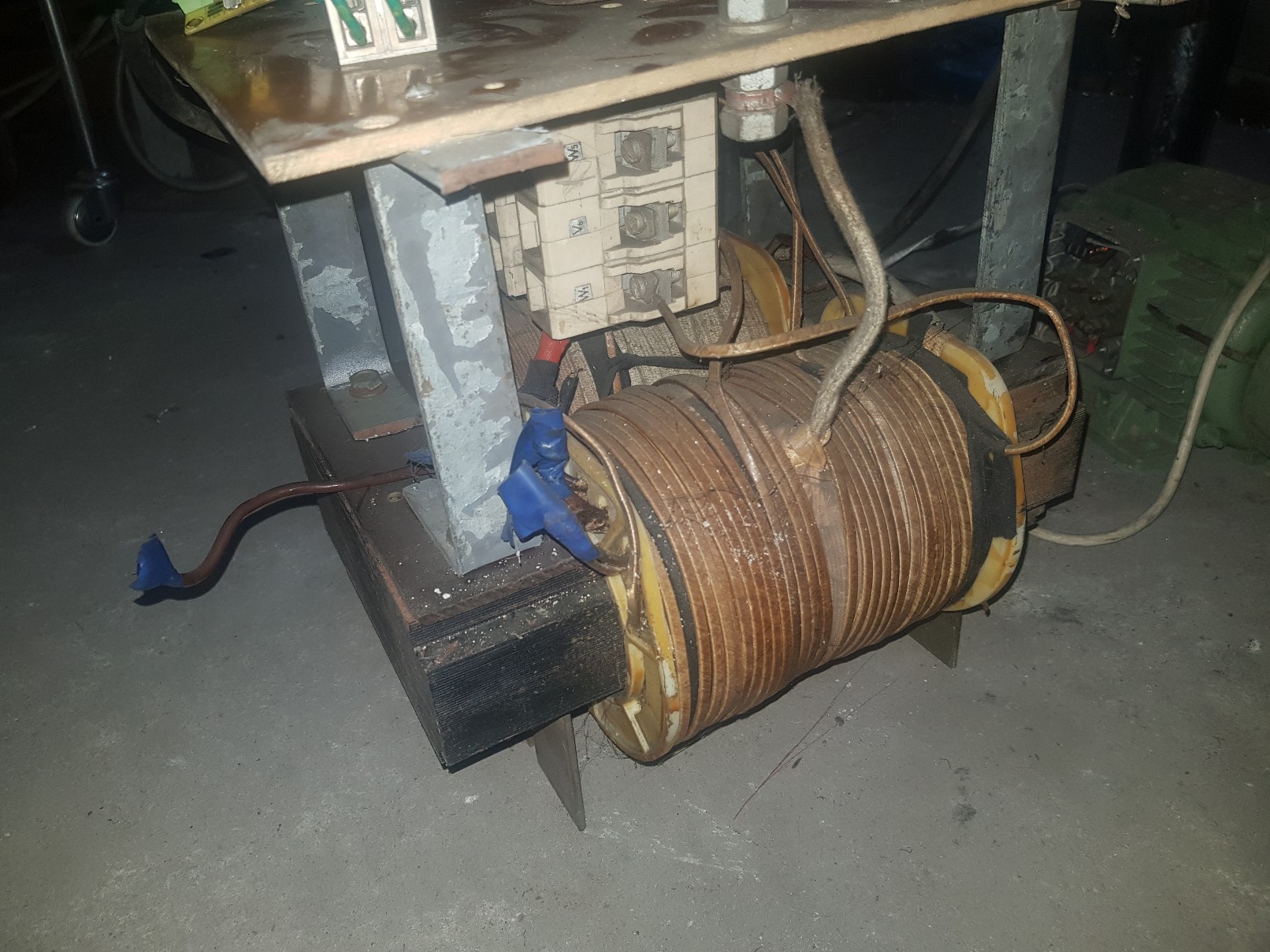

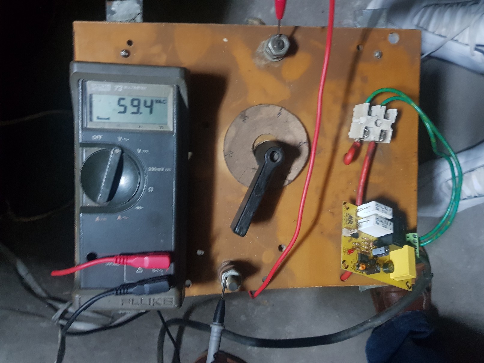

Jest progres, trafo przewiniete z spawarki taty bo juz go nie uzywa, idetyczne jak te ze zdjec powyzej, okazalo sie ze kilkanascie lub wiecej lat temu tata zrobil jeszcze przelacznik 4 pozycjny z roznym napieciem wyniki podaje ponizej na zdjeciu, aha i drut jest bardzo gruby przenosil ponad 30a ,(spawarka okazala sie za mocna bo topila blache)

Post napisał: hansu2 » 28 lip 2018, 15:52
Witam. Tak z ciekawości zapytam o regulację napięcia wyjściowego. Odczepy są na pierwotnej czy na wtórnej stronie trafa ?

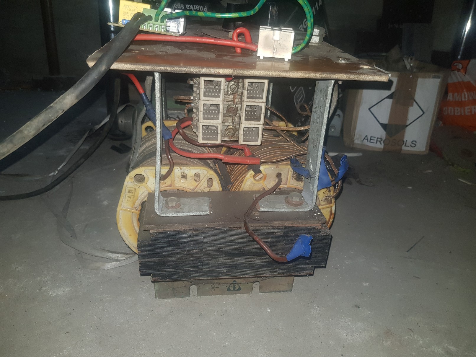

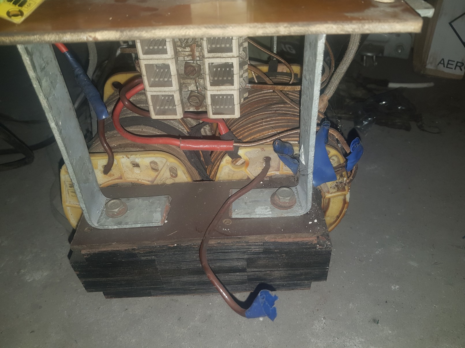

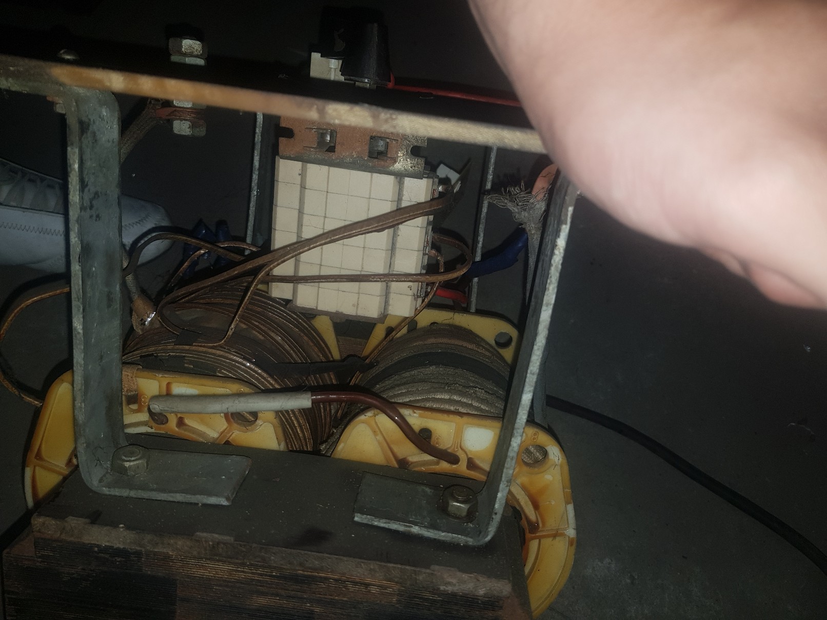

#29
Post napisał: badboy_89 » 28 lip 2018, 19:14
Dodane 2 godziny 57 minuty 6 sekundy:

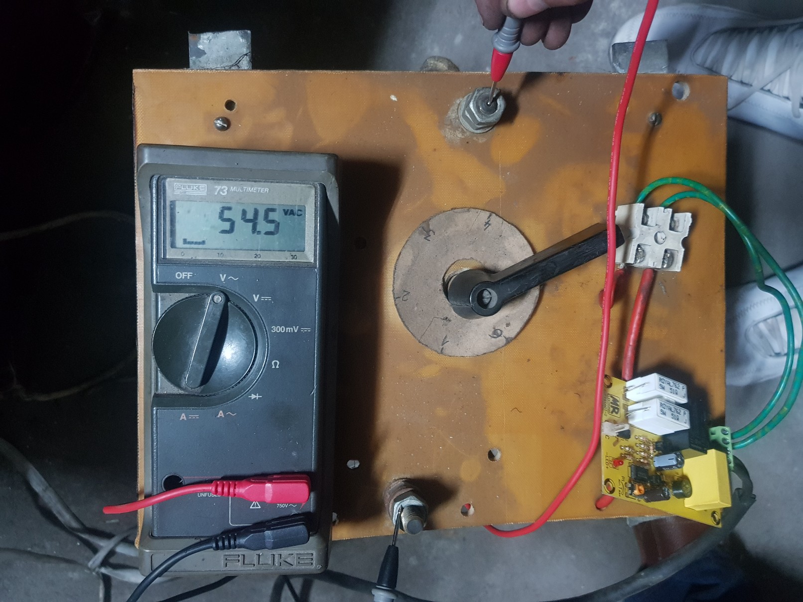

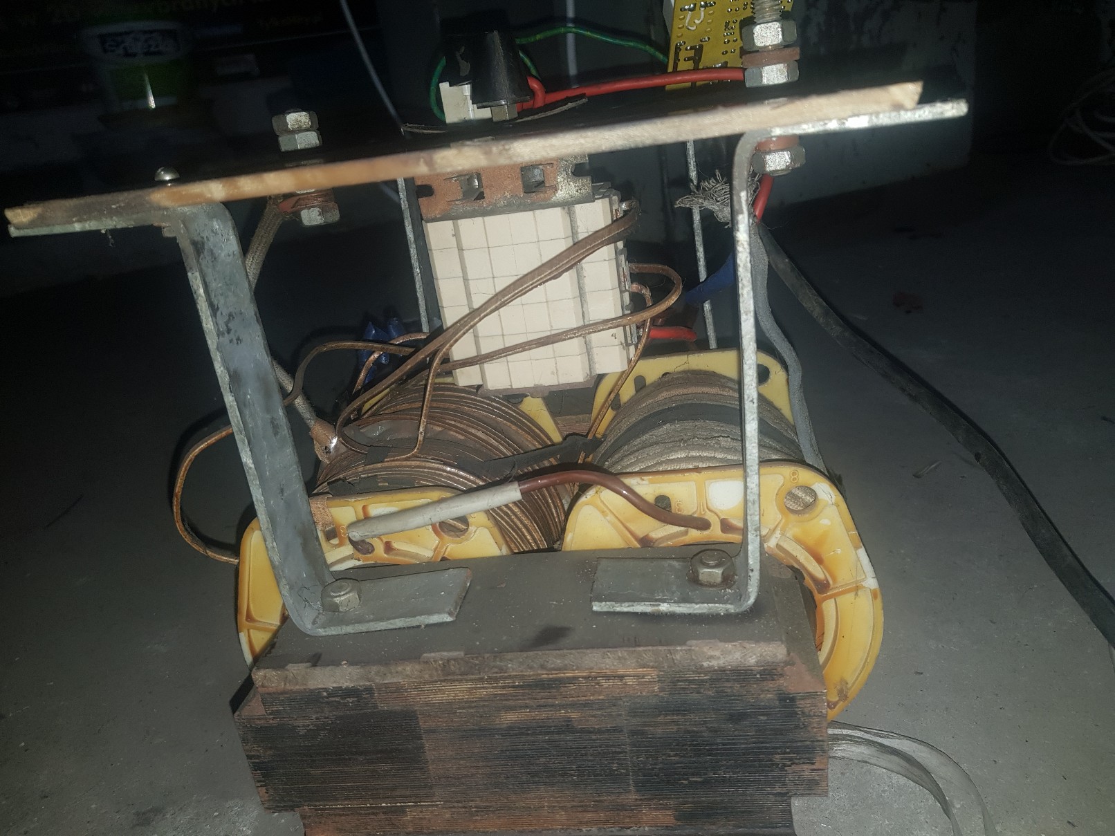

Jeszcze takie fotki

#30
Post napisał: hansu2 » 29 lip 2018, 01:08
Witam. Jeśli tak nawinięte trafo ma być zastosowane do Twojego sterowania i miałbym to ocenić to użyję zdania jakim posługiwał się "Lechu " cyt. "Jestem za a nawet przeciw". Za bo będzie działać i darmo. Przeciw bo zero estetyki , użycie tak dużych przekrojów przewodów w uzwojeniu pierwotnym jaki wtórnym to " przerost formy nad treścią " i związane z tym koszty większej i mocniejszej skrzynki sterowniczej , dodatkowe listwy przejściowe z dużych przekrojów przewodów na mniejsze , zwiększone opłaty za prąd ( duży prąd jałowy trafa ). To tylko cztery główne argumenty na " przeciw " reszta kosztów i kłopotów wyjdzie podczas montażu. Oczywiście wybór należy do Ciebie.
